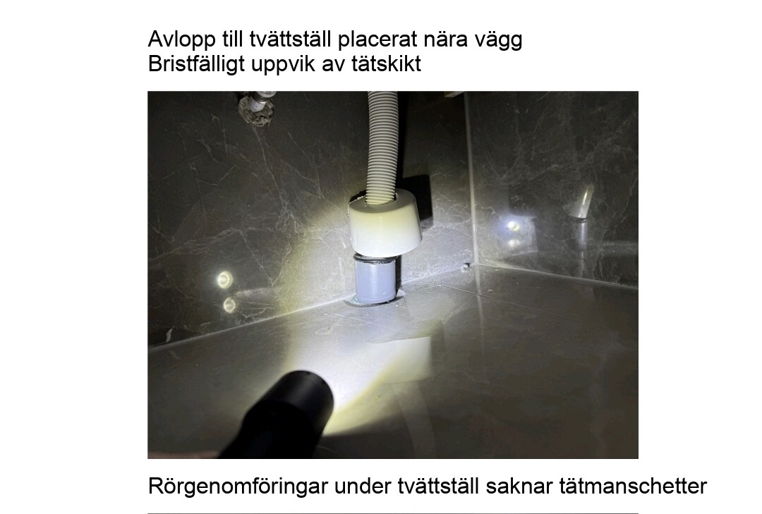

Hej kollegor,
Besiktningsmannen har påpekat fel på den här punkten (se bild).
Avloppet till tvättstället sitter nära väggen och besiktningsmannen menar att uppvik av tätskiktet är bristfälligt samt att rörgenomföringen saknar tätmanschett.
Kaklet är redan färdigt, så jag vill undvika att riva om möjligt.
Har ni några tips eller erfarenheter hur man kan åtgärda det här på ett godkänt sätt utan att ta bort kakel?
Tack på förhand 🙏 Avloppsrör under tvättställ nära vägg, med bristfälligt uppvik av tätskikt och saknad tätmanschett, upplyst av ficklampa mot kaklad väggyta.
Det går tyvärr inte. Är det duschen där direkt till höger?
