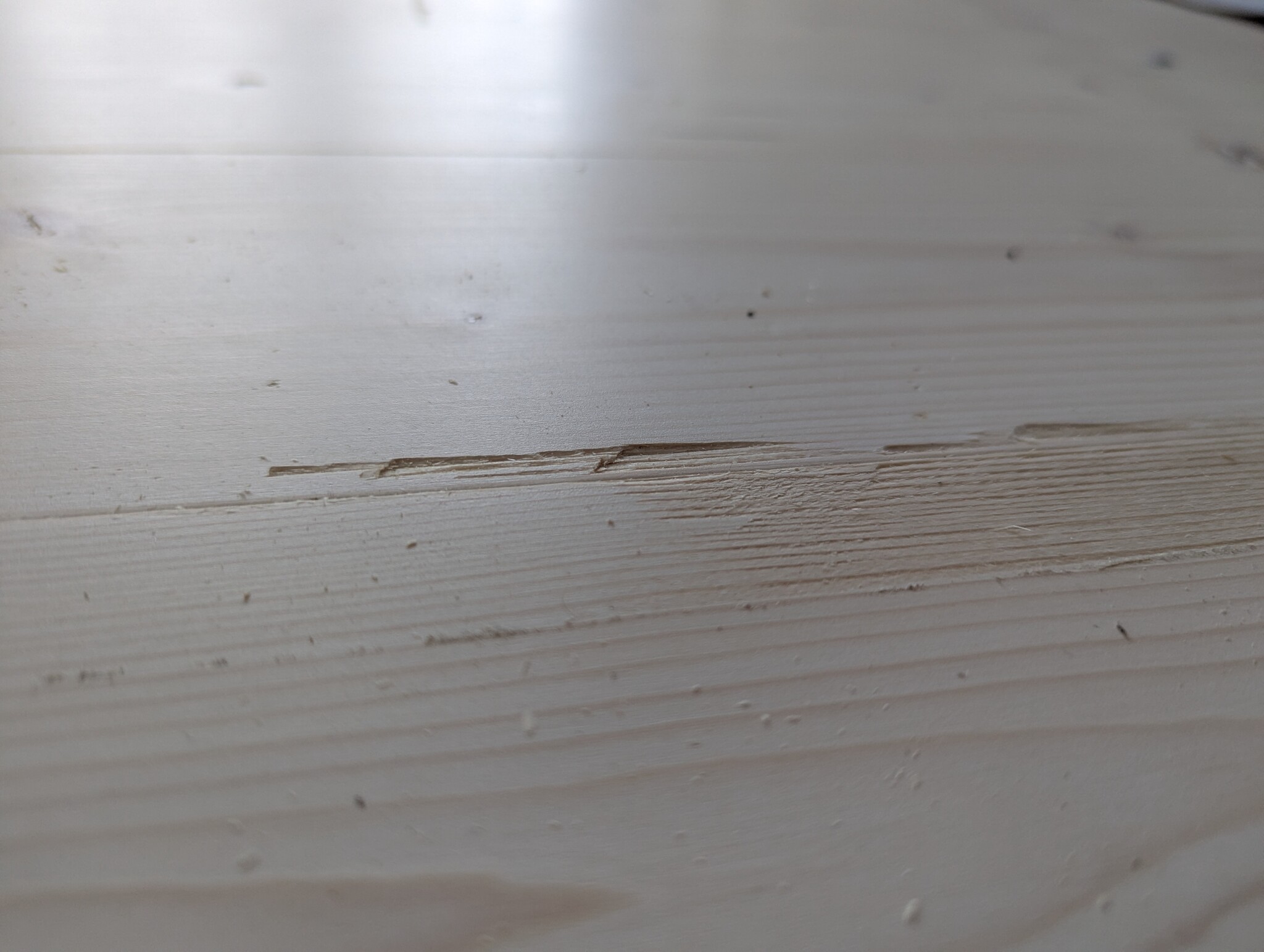

Har precis lagt ett grangolv från Baseco, tunt endast 14mm då vi hade stabilt undergolv under. Golvet är köptes färdigbehandlat med hårdvaxolja med vitt pigment.
Tyvärr lyckades jag skada golvet då jag rev av tejpen som höll pappret som vi skyddat golvet med under byggtiden.
Det hade väl blivit för varmt under sommaren och tejpen hade hunnit bränna fast för hårt så det följde med både färg och stickor. Surt sa räven... 🦊
Osäker på hur man reparerar på bästa sätt. Litet tveksam med att slipa och dra på olja, i o.m att golvet är så tunt och kan bli svårt att få det jämnt. Funderar på nån slags spackel istället och kanske dra på lite vax. Vad tror ni är bäst metod?
  • Skadat grangolv med repor och märken efter borttagen tejp, där trä och färg följt med tejpen, vilket syns tydligt på ytan.
Om du har sågspån kvar från när du sågade kan du blanda det med det med en liten mängd trälim och ”spackla” igen. Då får du någorlunda rätt färgton.
