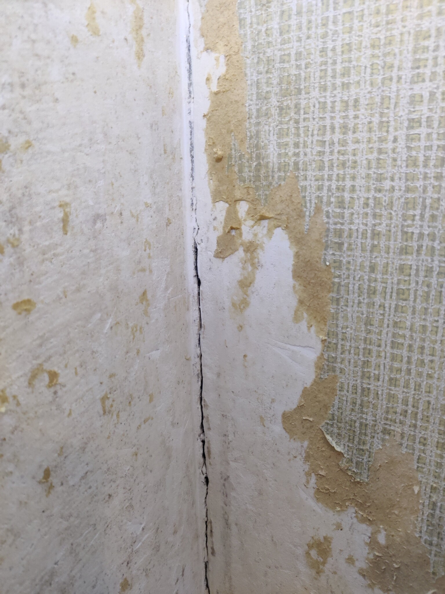

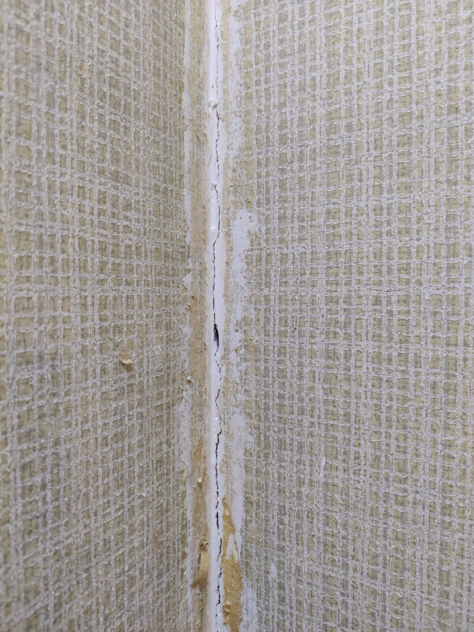

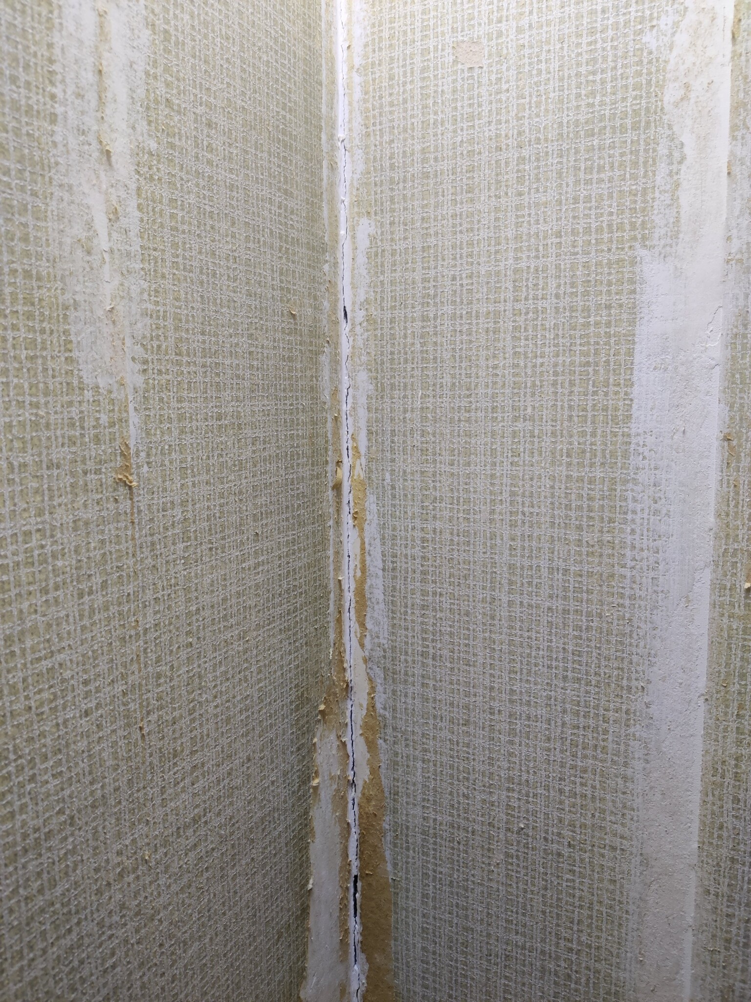

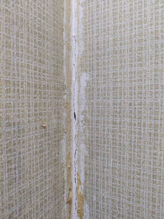

Jo vi har ett hus från slutet av 60-talet och det finns ett innerhörne, mot ytterväggarna, där det finns en gammal spricka.
Jag har tagit ner en strukturtapet och börjat ta ner den sista tapeten innan vad jag tror är lättbetong.
Hur angriper jag sprickan på bästa sätt och hur lagar jag den?
Spricka i ett inre hörn av ett rum med delvis borttagen tapet, visar gamla lager av väggmaterial från ett 60-talshus.
Spricka i ett hörn på väggen där gammal tapet har tagits bort, visar exponerad yta av lättbetong under, samt rester av gammal strukturtapet.
Spricka i innerhörn med gammal strukturtapet delvis borttagen, synlig spricka vid lättbetongvägg i 60-talshus.
J
Du får knacka ned allt löst i sprickan och dammsuga den och sedan laga i med tex. Lagavägg ifrån Finja. Nar du har lagat det slätt och spacklat och behandlat väggen inför målning eller tapetsering så lägger du foglim i hörnet innan slutytan..
