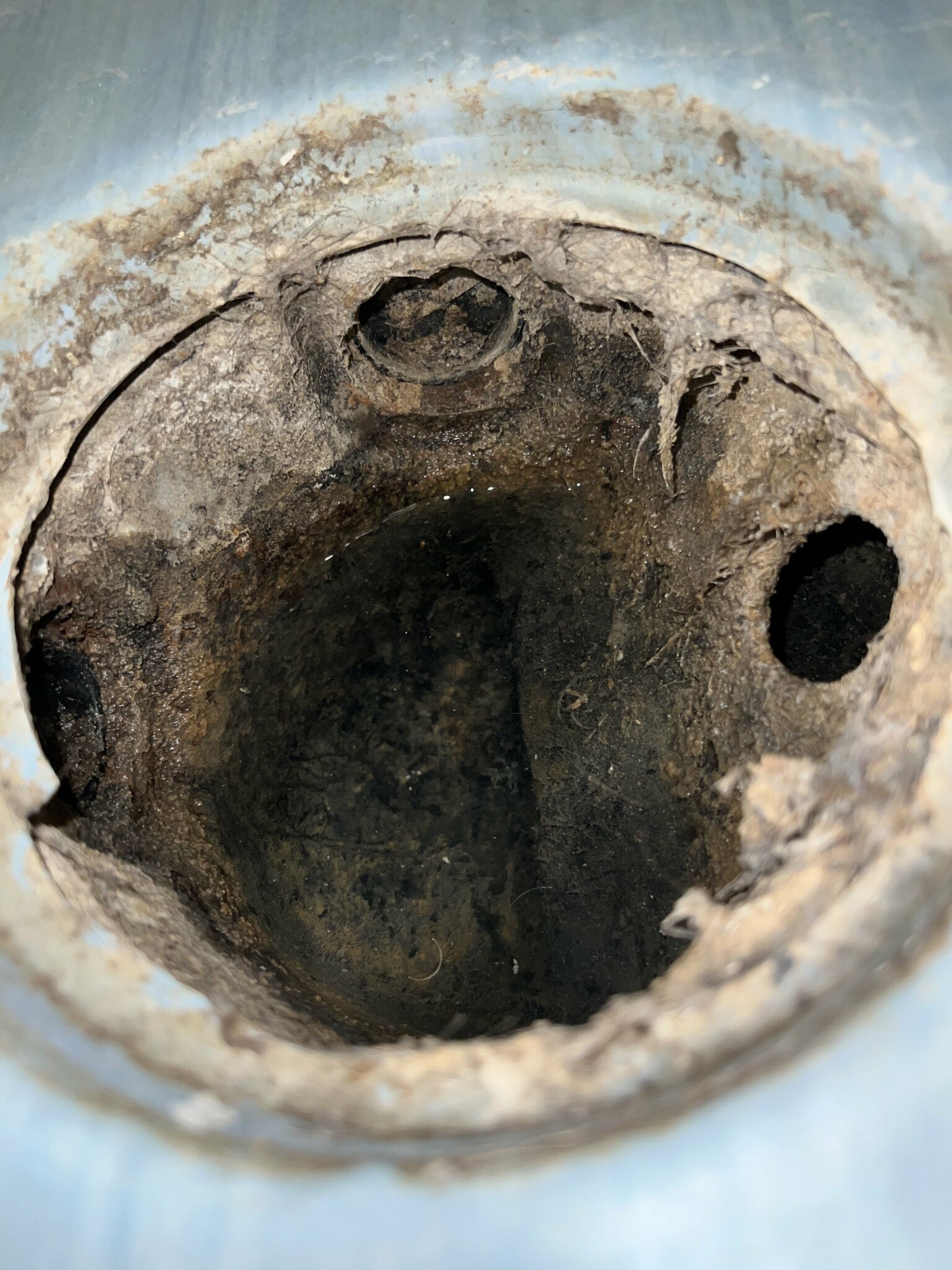

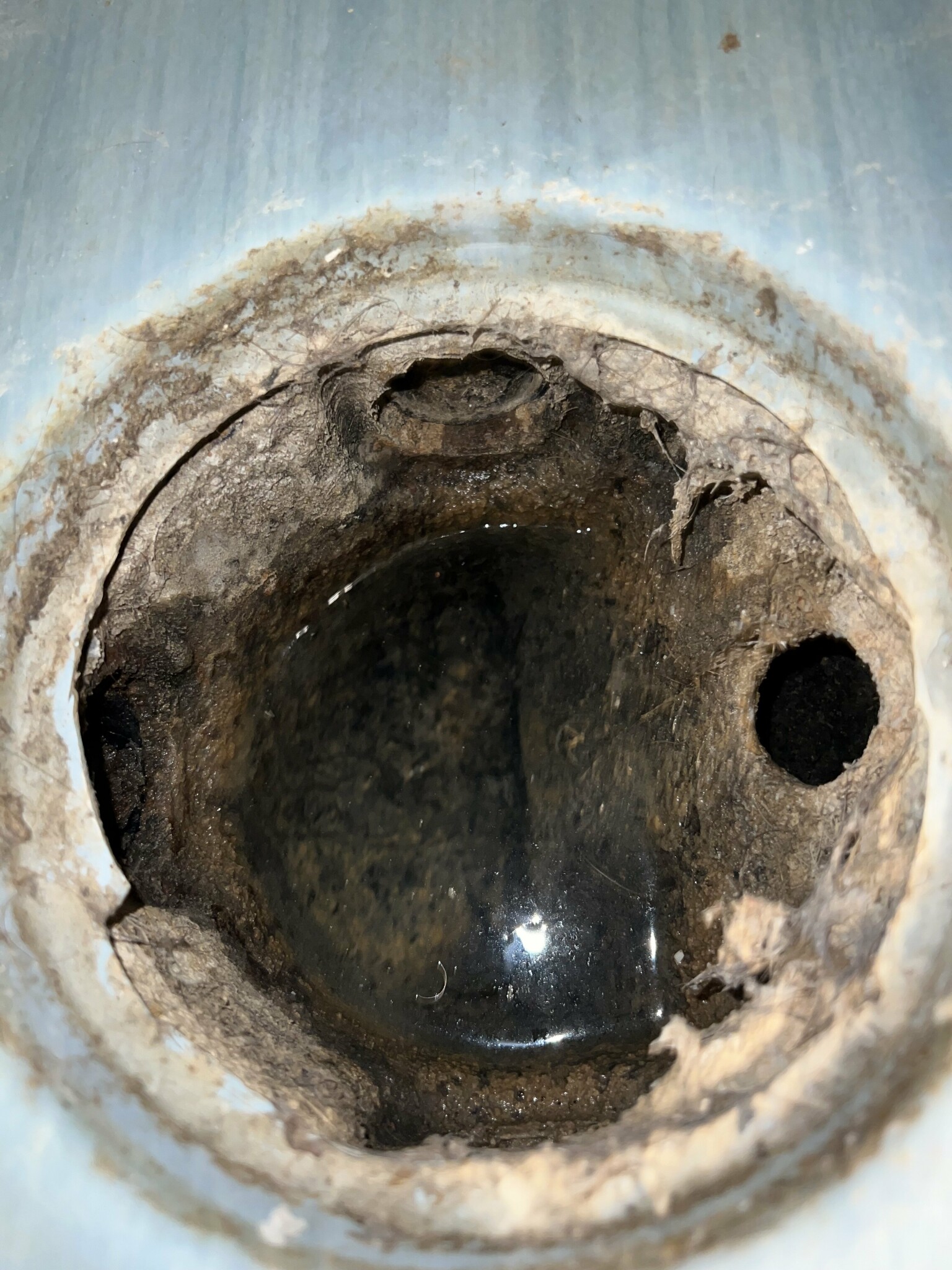

Jag är ganska ny på det här med att rensa avlopp så det är ingenting jag kan så mycket om. Men som jag fattat är detta ett avlopp av gjutjärn o det har inget vattenlås som man kan tömma. Så hur rensar man det egentligen? Ska det även sitta en plugg i det öppna hålet?
· Sverige
· 5 683 inlägg
Delvis kan jag se en gammal gjutjärnsbrunn där du har en rensplugg som är avlägsnad till höger i bild.
Om det är så, då kan du rensa avloppet med en vanlig rensspiral, vad som helst nästan det finns på biltema, jula etc.
Du ska - om det är denna konfiguration - skaffa en plugg så att du försluter hålet till höger i bild efter avslutad rensoperation. Kan vara vad som helst, finns gummipluggar men som sagt vad som helst duger. Champangekork.
Hålet klockan tolv i övre delen av bilden gör mig konfiúnderad. Vet inte vad detta är. Men oavsett, kolla om man kan rensa något från detta hål, efter avslutad operation proppa igen med lämplig champagnekork etc.
Övre hålet klockan 12: kanske ett inlopp från något annat? Kolla i närheten om det finns flera prylar som kan tänkas ha avlopp i denna golvbrunn. Dumt att proppa igen dessa om så skulle vara fallet
Men den till höger kl 3, hålet där: nästan garanterat ett rensningshål och det ska du proppa igen när du rensat eller vad du vill göra, annars får du avloppslukt i onödan. Möjligen finns det ytterligare inlopp i brunnen kl 9... ingen aning. Aldrig sett denna typ av gamla golvbrunnar med ett antal tillopp men antar allt är möjligt.
