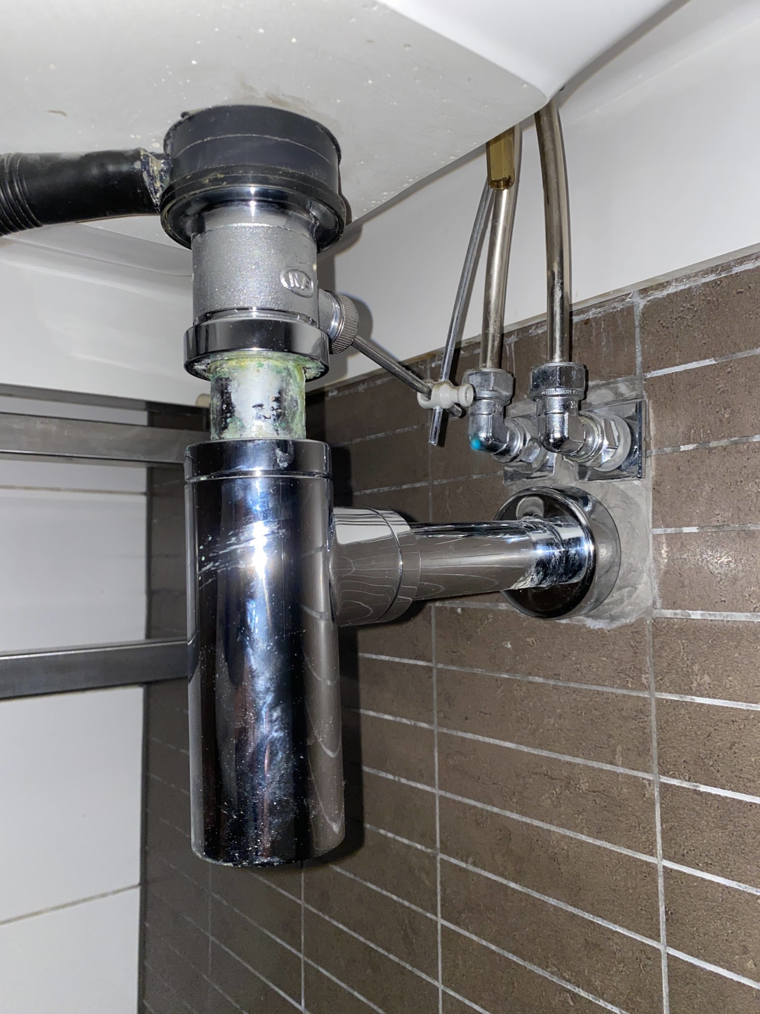

Någon som vet hur jag rensar detta avlopp under handfatet? Har försökt skruva och rucka på det mesta men utan framgång. I botten på den stora "behållaren" verkar finnas ett jack för skruvmejsel.

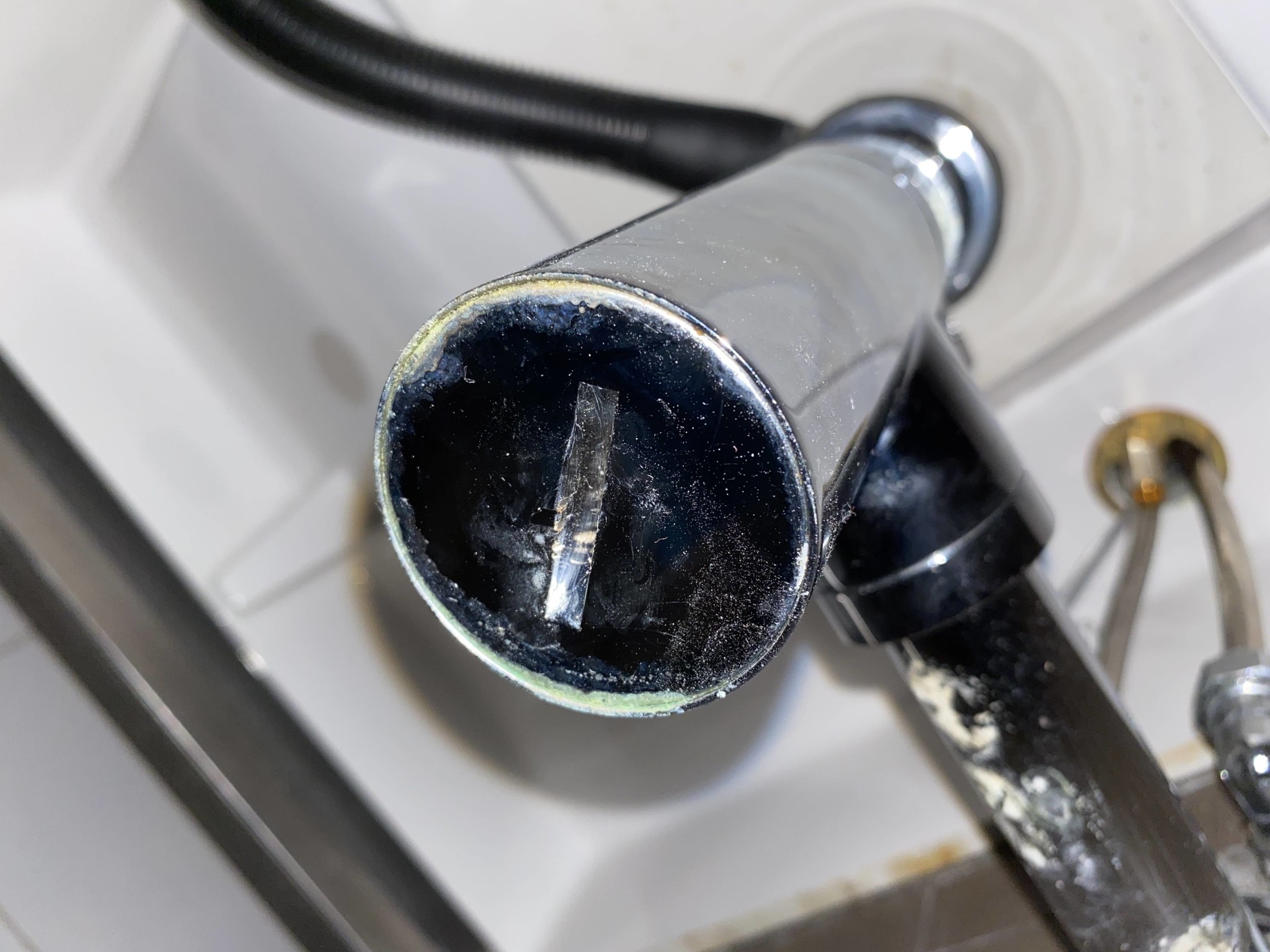

  • Avlopp med synlig vattenlås och avskruvbar behållare under handfat, viss kalkavlagring syns.
  • Avloppsrör med synligt kalkavlagringar och en skåra för skruvmejsel i botten.
Den stora pluggen i botten med spår gissar jag är en rensplugg på ngt sätt. Ta en lämplig mejsel och fram med hinken under så kommer det nog ut en massa äckel. Annars så är det nog två klämringar som håller fast vattenlåset, dessa kan sitta väldigt hårt. Man kan få ökad friktion med en fuktad disktrasa mellan röret och en polygrip.
Du kommer ganska långt med en vaskrensare, en sådan där stor sugpropp,
