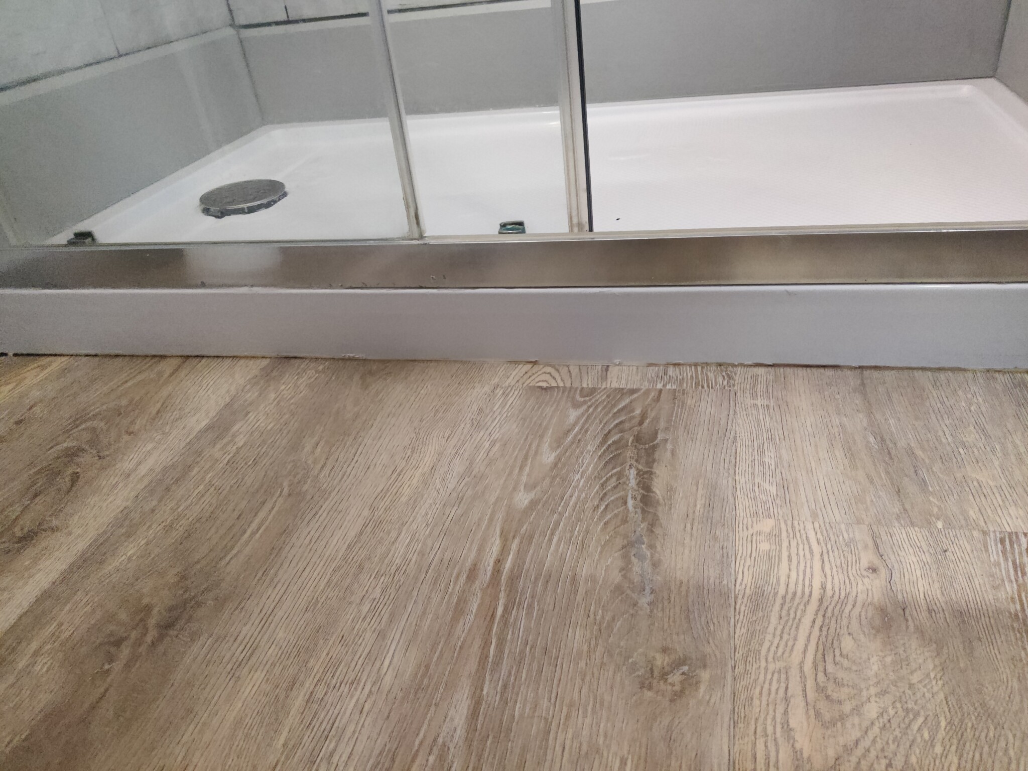

Hur rensar jag avloppet i duschen från helvetet

Hur ser det ut där du pillat bort kakelplattorna runt? Sitter dessa så de är rent kosmetiskt och inte förstör tätskiktet när de är borta borde man väl kunna installera en ny duschkabin?
Nån variant som inte byggs in och är lättare under håll då.

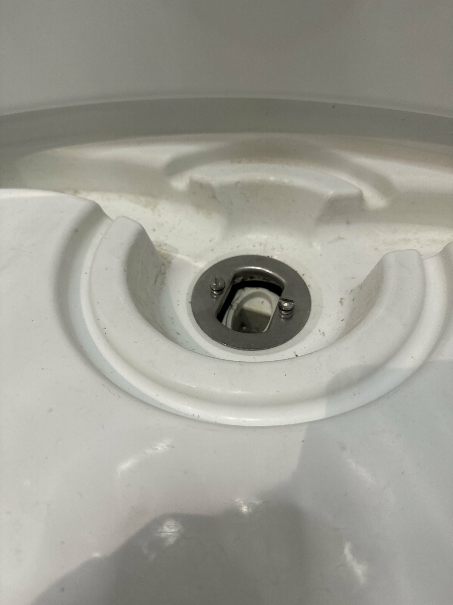

Men hur skulle det funka om det är ett öppet rör som rinner ned i golvbrunnen under kabinen ?T thomas.ericson skrev:
Då skulle ju dammsugaren bara suga luft?
Jag tror tyvärr att ngn tänk mer estetik än funktion och kalkat in panelerna under duschen, så det är nog bara att ta bort tillräckligt med kakel och foam under för att kunna öppna en sådan sektion och komma åt som gäller...
Ser iaf inte ut som man bryter ngt tätskikt där...

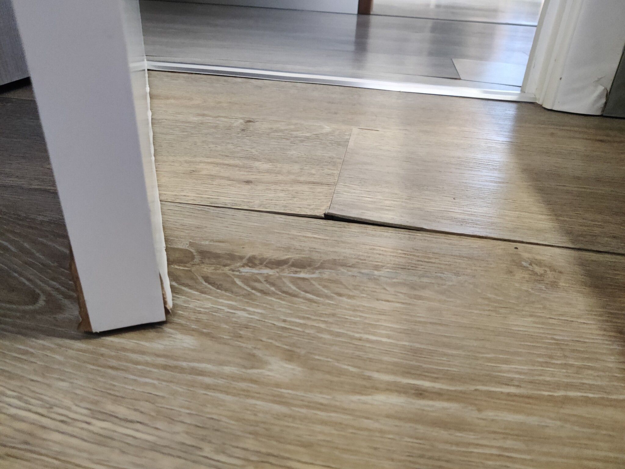

Lite OT, men på tal om idiotiska konstruktioner, är på semester i Spanien just nu, i vår bungalow har de inbyggd duschkabin med gissningsvis vattenlås under kabinen. Hur som helst så är det delvis stopp under kabinen, vilket gör att det rinner ut vatten mellan golvet och kabinen.
Som grädde på moset har de ju total avsaknad av tätskikt vilket gör att vattnet tränger ner genom laminatgolvet och undergolvet har börjat svälla/ruttna. Så golvet sviktar lite här och där och laminatet är åt helvete:
Säga vad man vill om Sveriges hårda branschregler, men inga regler alls verkar inte så bra. Bungalown är kanske tio år gamla och snart dags att riva om du frågar mig
Vad gäller ts fall. Riv bort sockeln och var glad att där åtminstone verkar finnas ett fungerande tätskikt under.

Varför tror du att det är en "exempelbild", och inte en bild/skiss/ritning på hur duschen är konstruerad. Dock vet vi inte hur man låtit flexröret gå vidare. Men jag vill hävda att det är ett byggfel, som bryter mot Säkert Vatten, om den går ner i en golvbrunn. Detta är en inbyggd duschkabin, där inga möjligheter att inspektera eller rensa golvbrunnen, finns.Rejäl skrev:
Det går inte att jämföra med en löst, ditställd enkel duschkabin.

Först och främst skruvar du bort de två skruvarna på metallringen. Lyft sedan bort den. Därefter bör det att lossa plastkragen som sitter under och runt den. Plastkragen som jag gissar är ca 15cm i diameter. Kanske måste du skruva något kvarts varv, eller försiktigt bryta lite med en skruvmejsel. Du kommer då få upp hela vattenlåset, och flexslangen, som man ser på din bild.M Malinlars skrev:

Jag tror man kan släppa fokuset på kabinen i sig och dess vattenlås med slang. Det är ju vatten på golvet som inte rinner undan och det är väl en till brunn där med ett vattenlås. Det är väl där det är fullt med skit. Når man inte in dit med armen och kan känna ner i brunnen ?
Det där måste byggas om så att det går att underhålla. Ta bort allt kakel runt duschkabinen och även materialet det är monterat på. Sedan löser du ditt problem med stoppet. Därefter mäter du upp och beställer en plåt i valfri färg som du kan montera där kaklet satt.
Det finns ingenting att lossa i plasten. Finns ingen skarv eller något att skruva. Skruvar man bort metallringen rasar bara slangen under ner vilket gör att jag inte får fast den igenA AG A skrev:Först och främst skruvar du bort de två skruvarna på metallringen. Lyft sedan bort den. Därefter bör det att lossa plastkragen som sitter under och runt den. Plastkragen som jag gissar är ca 15cm i diameter. Kanske måste du skruva något kvarts varv, eller försiktigt bryta lite med en skruvmejsel. Du kommer då få upp hela vattenlåset, och flexslangen, som man ser på din bild.
Hela duschen ska bort är tanken. Inte bara listen nedtillE Eld skrev:
Nej tyvärr når man inte brunnen. Det är liksom det stora problemetS Stefan1972 skrev:
Hur kabinen är byggd frågasätter jag inte utan att det bör vara en brunn på golvet med vattenlås..A AG A skrev:Varför tror du att det är en "exempelbild", och inte en bild/skiss/ritning på hur duschen är konstruerad. Dock vet vi inte hur man låtit flexröret gå vidare. Men jag vill hävda att det är ett byggfel, som bryter mot Säkert Vatten, om den går ner i en golvbrunn. Detta är en inbyggd duschkabin, där inga möjligheter att inspektera eller rensa golvbrunnen, finns.
