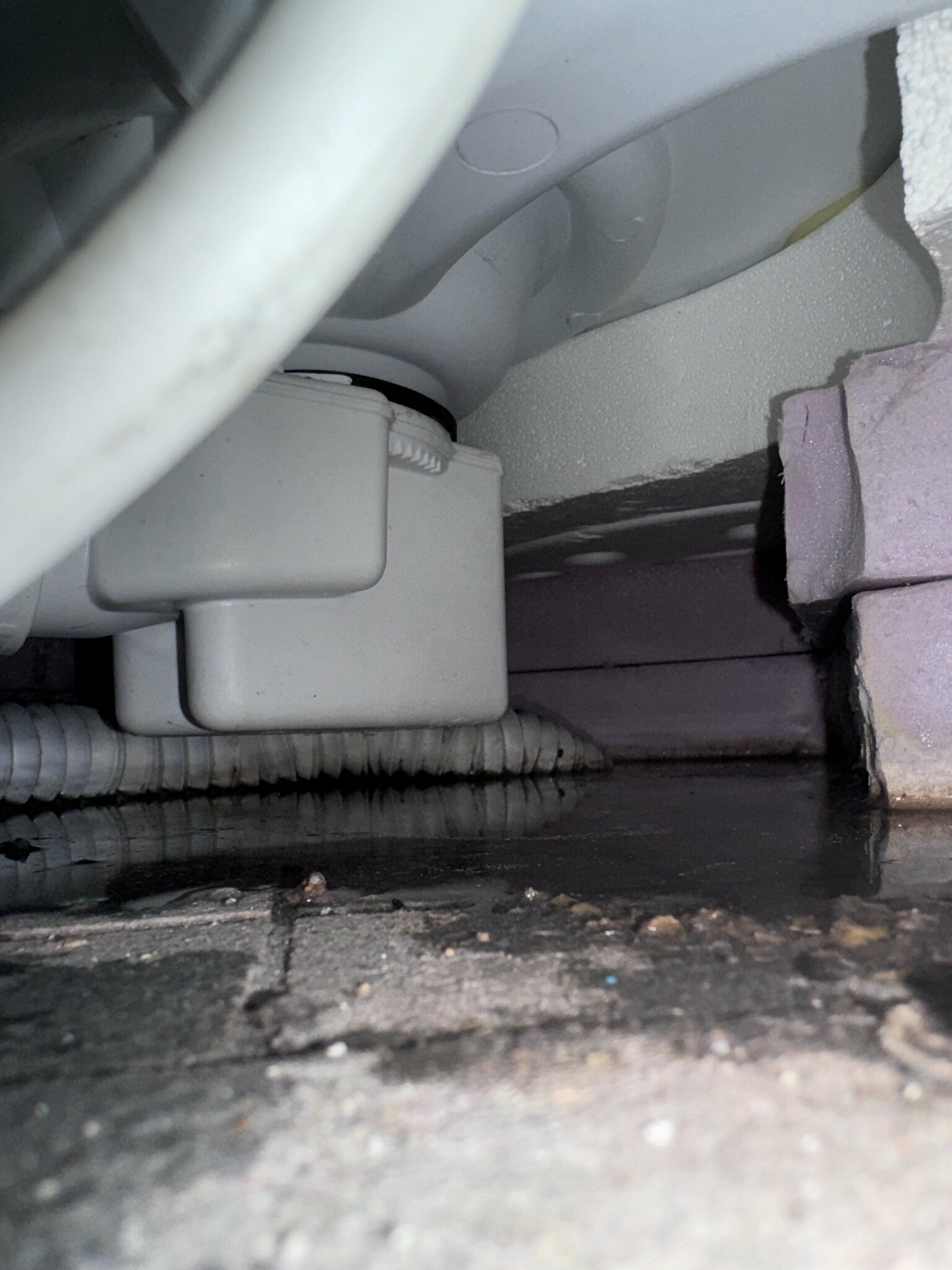

Det finns plattor under duschen. Det ser man tydligt när man började knacka lossC cpalm skrev:

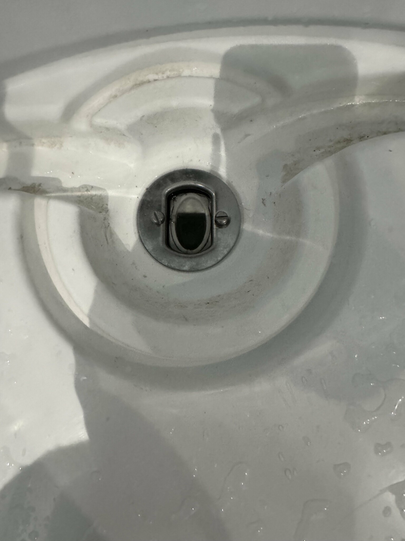

Det ser ut som att det är ett vattenlås (den vita plastburken) som sitter under "brunnen" i duschen, det bör vara den som blir lös när du lossar skruvarna ovanifrån. Testa och se om du kan lirka ut vattenlåset och göra rent det ordentligt. Sen är frågan var utloppet leder - om det går iväg till vänster och sen kommer tillbaka i den tunna veckade slangen så finns det ju en stor sannolikhet att det kan vara stopp i den övergången. Den veckade slangen ser ut att vara i klen dimension.
Går liksom inte att få upp vattenlåset ovanifrån dumt nog.D Dublin skrev:Det ser ut som att det är ett vattenlås (den vita plastburken) som sitter under "brunnen" i duschen, det bör vara den som blir lös när du lossar skruvarna ovanifrån. Testa och se om du kan lirka ut vattenlåset och göra rent det ordentligt. Sen är frågan var utloppet leder - om det går iväg till vänster och sen kommer tillbaka i den tunna veckade slangen så finns det ju en stor sannolikhet att det kan vara stopp i den övergången. Den veckade slangen ser ut att vara i klen dimension.

Försök rucka på flexslangen med ett kvastskaft eller något samtidigt som ni försöker tvinga fram ett vattentryck ovanifrån.
Det har hjälp mig när flexslangar varit fulla med hår och gegga.
Rinner vattnet ur duschen eller svämmar det över där med? Om vattnet försvinner från duschen så är ju stoppet i golvbrunnen, rinner det dåligt från duschen så bör ju slangen/duschens vattenlås vara tätt men samtidigt så borde ju då golvbrunnen svälja vattnet så det inte rinner ut på golvet
