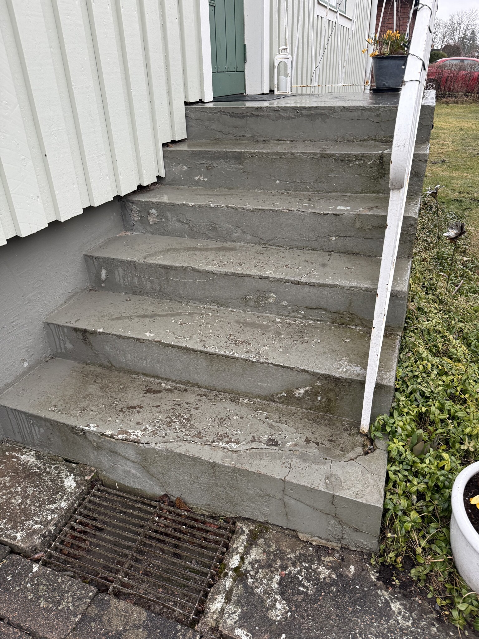

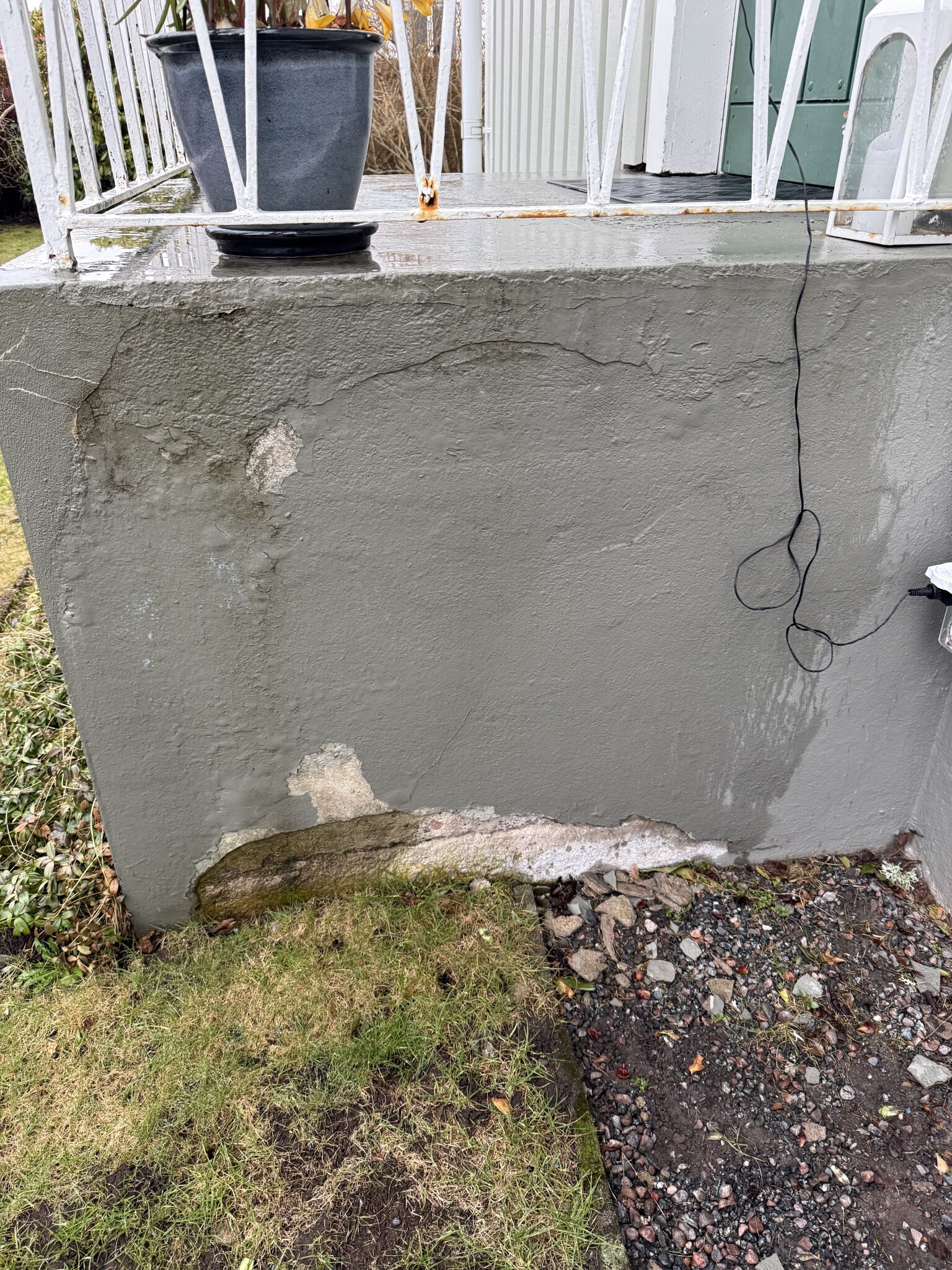

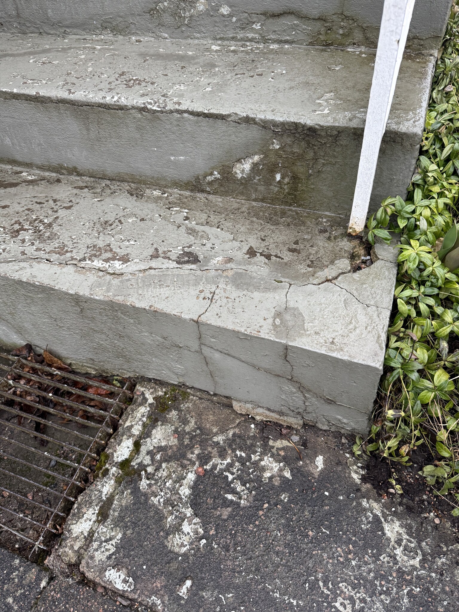

Jag har en trappa på ett hus från 1947. Den är gjord i betong med puts på tror jag. Stegen har spruckit och puts släpper. Hur renovera denna?

Hej !
Jag äger en kåk med en liknande trapp i samma (eller sämre skick)
Det mest rationella och ekonomiska verkar vad jag kan förstå vara att bila bort den och bygga en ny, ev bara gräva bort den om du planerar att dränera kåken med hjälp av grävmaskin.
scasi
N
Håller väl nästan med ovanstående inlägg, speciellt hur nedertsa steget ser ut.
Men går ju att bila bort det lösa, kemankare för armering, och gjuta nya delar.
Slipa bort all färg, och köra rep 955 på trappan.
Och lite putslagning på baksidan.
Blir väldigt mycket billigare än att ta bort den gamla och gjuta en ny.
Dock blir ju en ny finare såklart.
Alternativt, ta bort den och en ny i trä.
