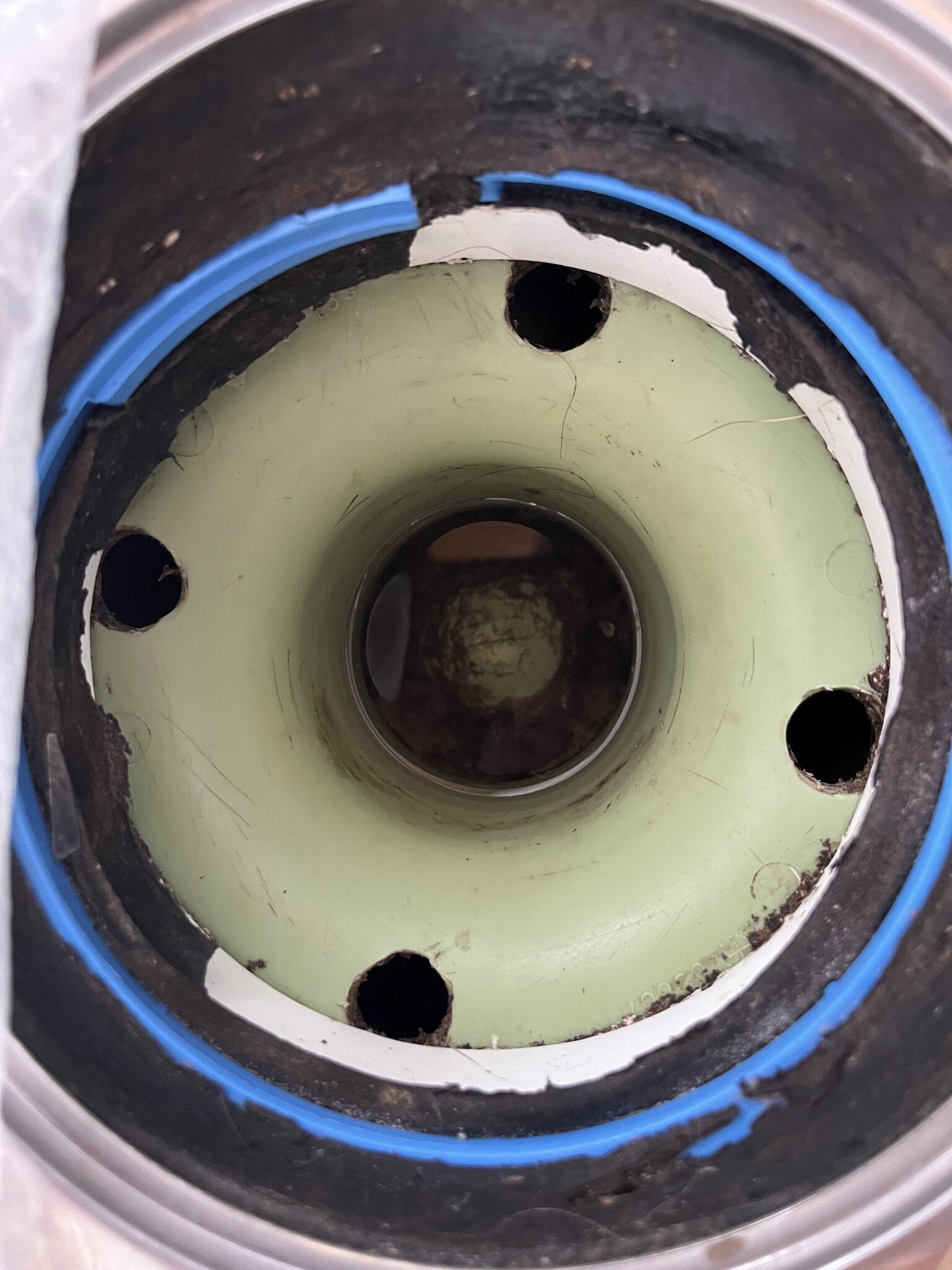

Jag har nyligen flyttat in i ett radhus från -74 där golvbrunnen fortfarande är original. Jag har försökt rengöra den ordentligt, men det luktar fortfarande avlopp. I samband med rengöringen tog jag bort en slags smutsmassa som satt runt kanten, och i den satt fyra små plastpluggar som tydligen täckte de fyra sidohålen i brunnen. När smutsen lossnade följde pluggarna med.
Nu undrar jag om de här fyra hålen ska vara öppna eller om jag bör täcka dem igen för att få bort lukten.

Hålen måste givetvis pluggas. Annars är det ju helt öppet och vattenlåset saknar funktion. Nån kanske har gjort hålen för att få dit nå verktyg för att få upp insatsen.
