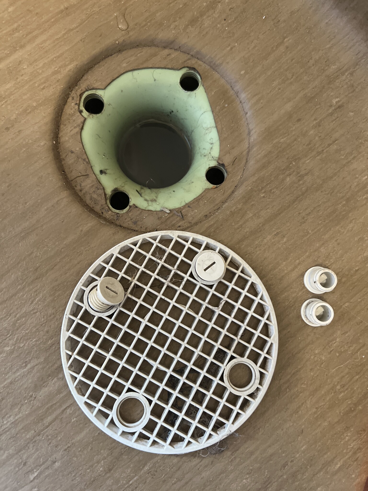

Är det någon som vet hur denna brunn är konstruerad?
Kan inte förstå hur jag ska kunna rensa den🤷🏼‍♂️
  • Rördelsbrunn med avtagbart galler och fyra skruvhål, samt två lösa pluggformade delar på trägolv.
UffePlåtis
Claes Sörmland
Går den inte att rensa via de fyra skruvhålen?

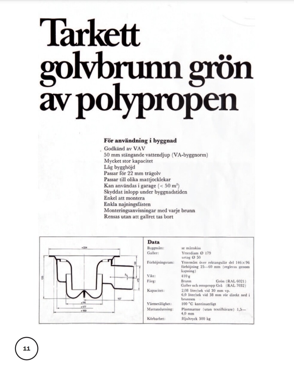

Är ganska säker på att det är en brunn från Tarkett enligt följande och då får man fiska upp hår etc. och sen spola med varmt vatten för att göra rent.
Affisch som beskriver Tarkett golvbrunn grön av polypropen med teknisk specifikation och måttskiss.

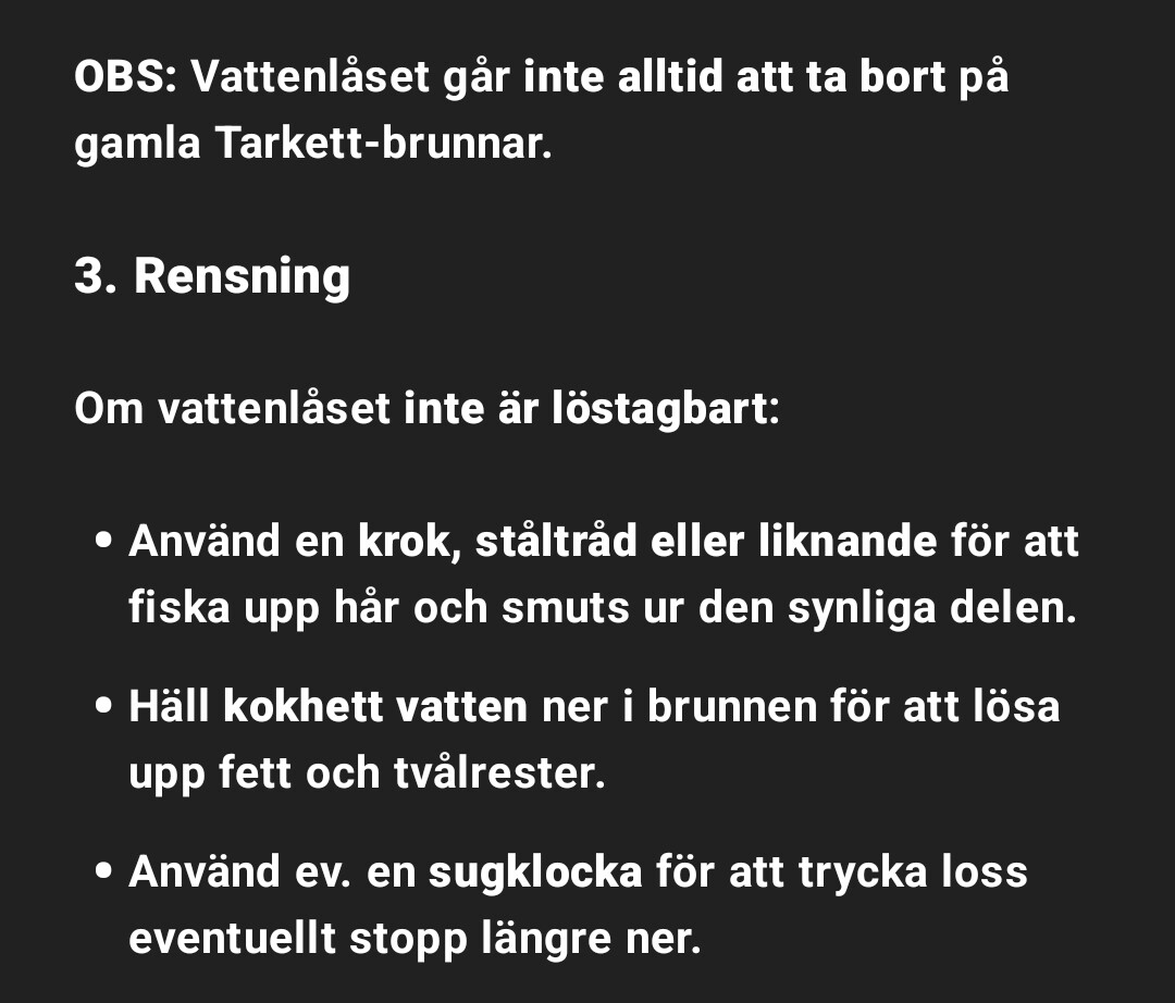

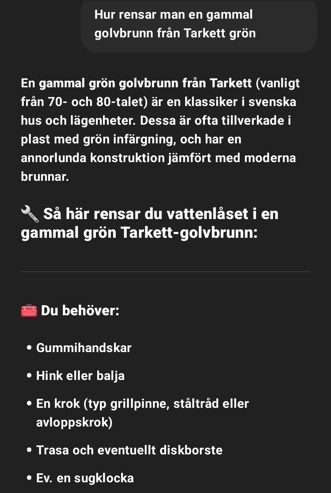

Instruktioner och verktygslista för att rengöra en gammal grön golvbrunn från Tarkett, inklusive gummihandskar och en sugklocka.
Rengöringsinstruktioner för en gammal Tarkett-brunn med tips för att fiska upp smuts och lösa upp fett med varmt vatten.
Japp det gick utmärkt 👍
Tack för hjälpen

Tack för hjälpen, nu är den rensad och i funktion igen 😊

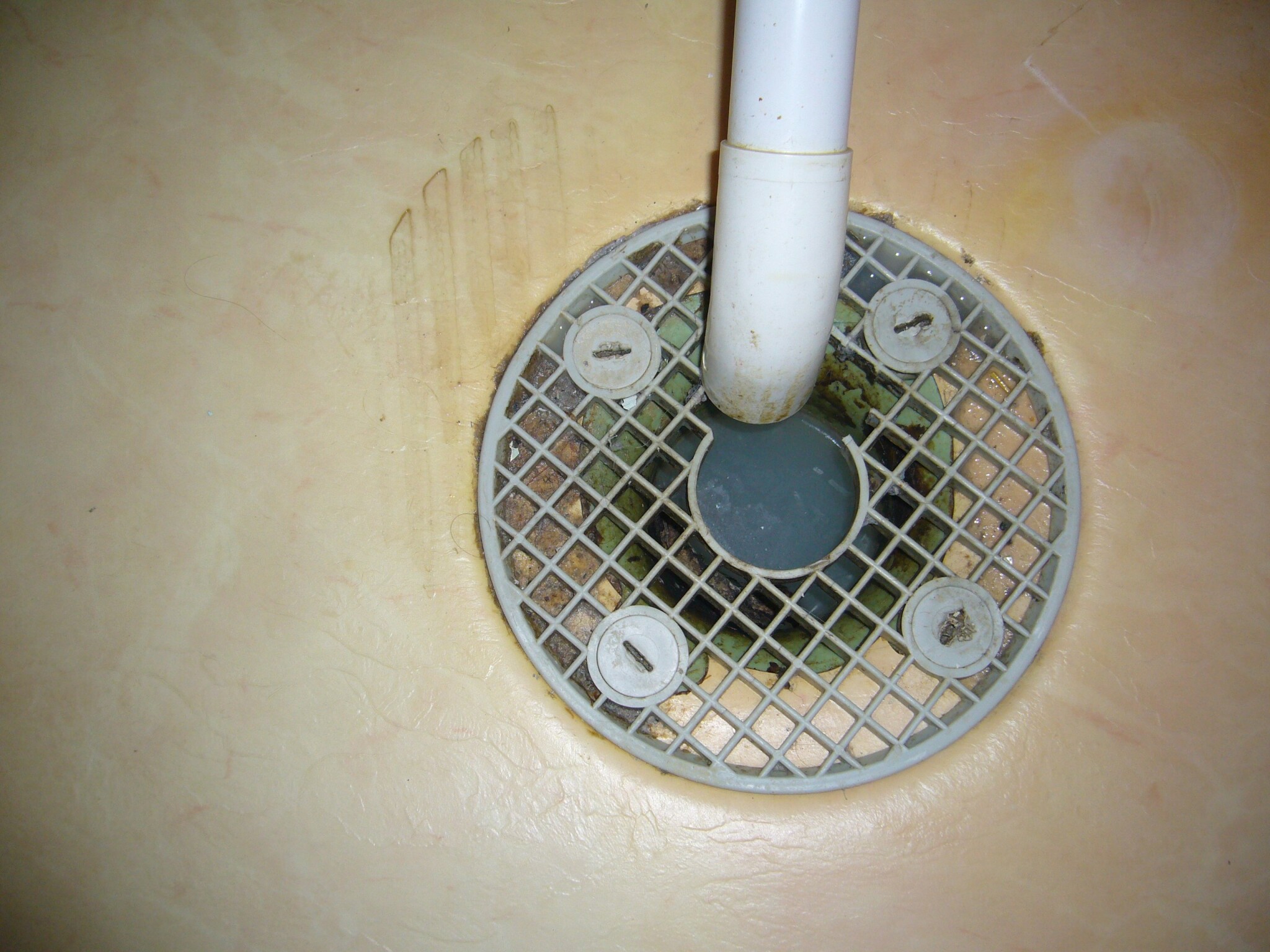

Vi har en likadan golvbrunn i vårt badrum, men med ett extra hål där tvättmaskinens utlopp gått ner.
Nu har vi tagit ut badkaret och det innebär att vi har 2 stora hål i gallret, där både det ena och andra kan ramla ner.
Tänker inte byta golvbrunn och därmed renovera hela badrummet.
Söker därför efter ett nytt/begagnat galler som har de 4 skruvhålen för anslutning.
Hoppas det ligger ett och skräpar någonstans👍
