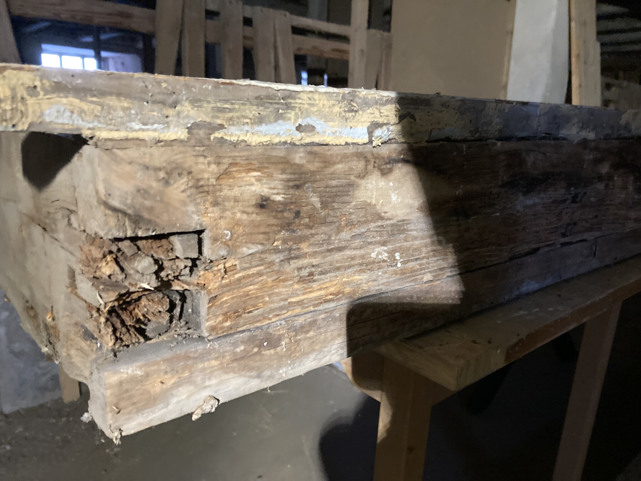

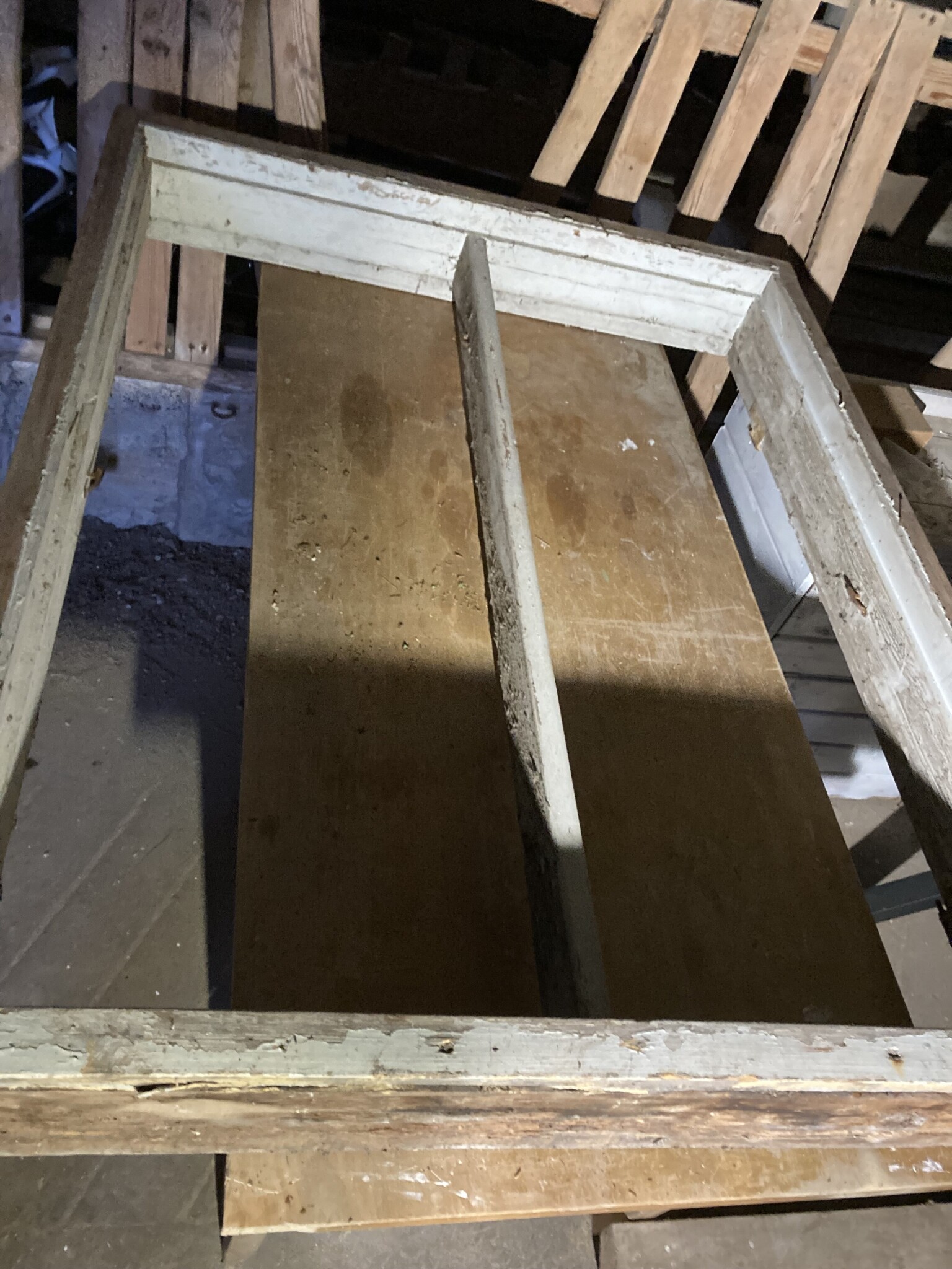

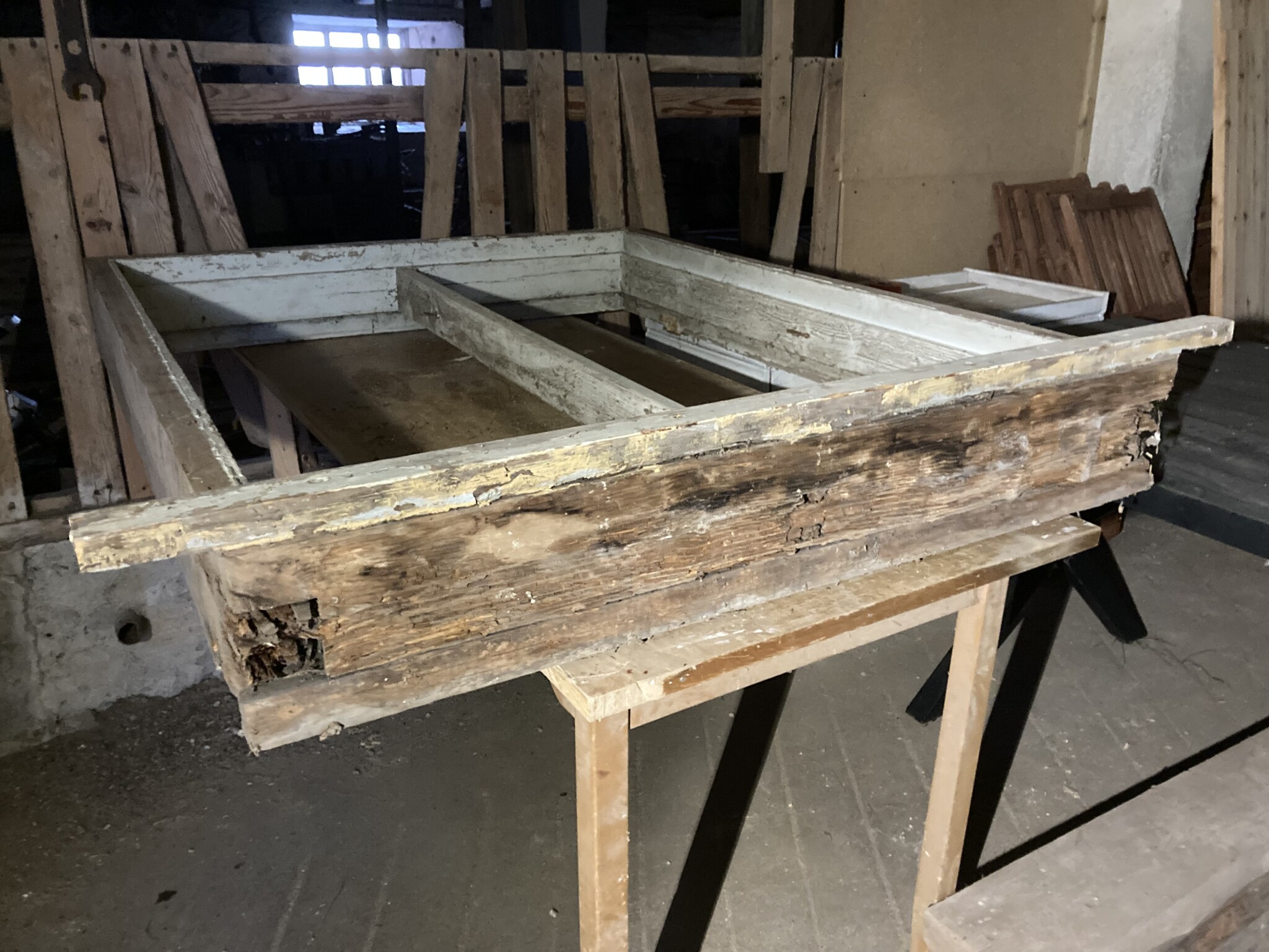

Hej! Har en gammal fönsterkarm som är över 100 år gammal och jag undrar om den går att rädda. Jag skulle behöva den till ett projekt i vår/sommar. Hela nedre delen av karmen är rutten och dessutom lite nere på sidorna och mittpostens ändträ/trätapp. Vad tror ni? Är den räddningsbar?
Tacksam för svar!

Klart den går att rädda.

Visst går den att rädda, för att jag skulle tycka att det vore värt arbetet skulle det dock krävas att du använder minst lika bra virke som när den tillverkades och dessutom monterar ett överbleck så den utsätts för mindre fukt.

Det beror även på vilket väderstreck. Jag salade i nytt regelvirke och linoljade det åtskilliga gånger för trettio år sedan och det håller än. Men, det är i norr vilket här på västkusten betyder att det nästan aldrig blir blött.

Använde du regelvirke i gran( odlad lokalt gissar jag) och likafullt får mer än trettio års livslängd?

Ja. Skitvirke. En havcentimeter mellan ådringarna. Men jag mättade det med linolja och så är det i lä.
Finns en firma i Göteborg som heter Calexico som säljer fett trä. Det skulle nog funkat bättre i ett mer krävande läge.

Om man nöjer sej med att renovera för det egna behovet verkar din modell fungera, likafullt skulle jag välja tätvuxen fura om jag skulle byta karmunderdel på en drygt hundra år gammal karm.

Vill/ kan TS inte köpa dyrbart specialvirke inbillar jag mig efter att ha kikat en gång till på bilden att karmen finns i en fd ladugård, i gamla lantbruks byggnader finns ofta nån furu planka värd att återanvända som reservdel till fönster.
