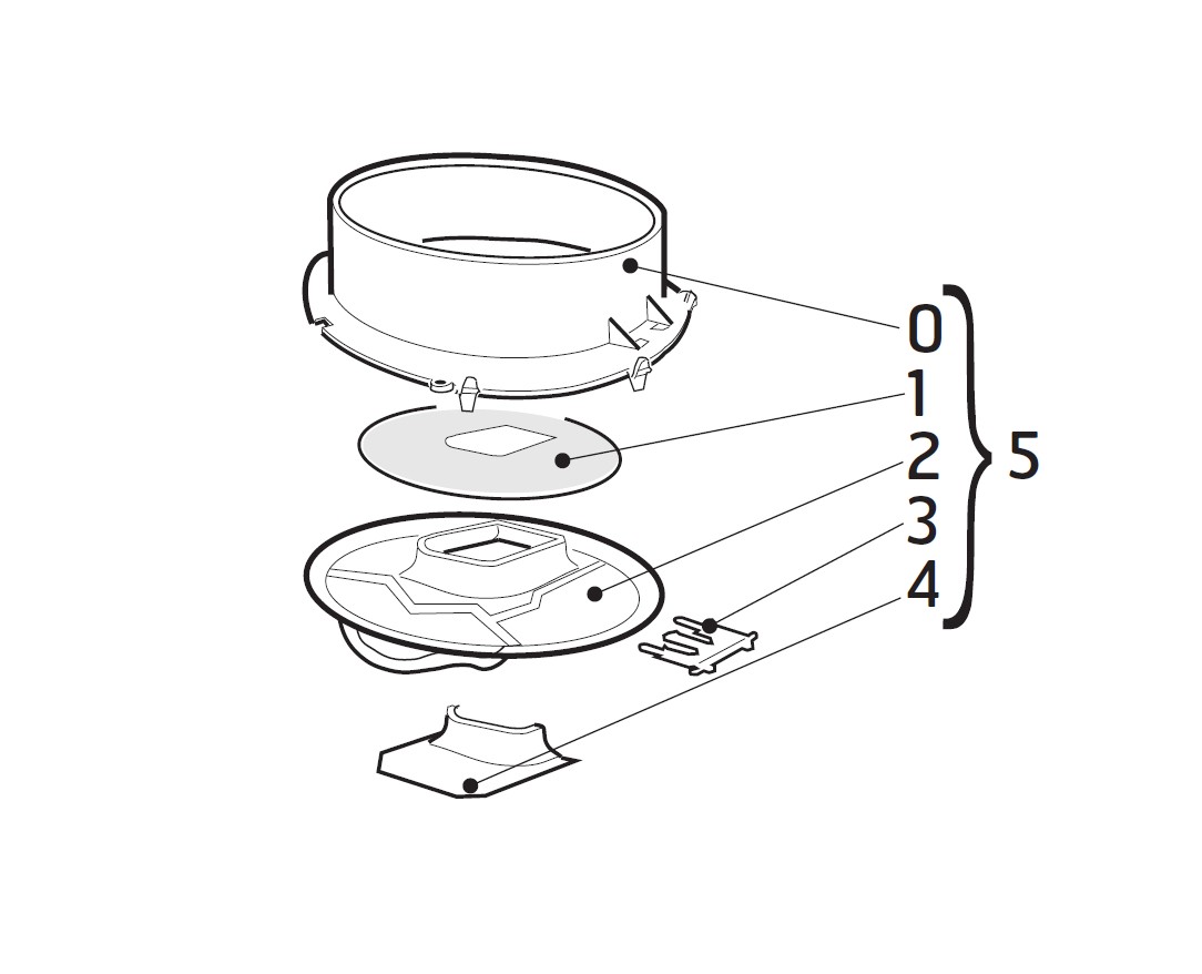

Hur reglerar jag spjället?
Har en Franke spiskåpa kopplad till min kryddhyllefläkt https://www.franke.com/se/sv/ks/products/hoods/200-serien/110-0037-406_detail.html
Spjället ser ut exakt som på den här killens spiskåpa https://www.byggahus.se/forum/threads/vad-har-jag-foer-koeksflaekt.251302/ (scrolla ner lite).
Men hur reglerar jag spjället? Montörerna ställde enbart in grundflöde i badrummet. Ställer jag in kåpan på grundventilation (stängt spjäll) är det mycket lite drag i köksfläkten (klarar ej att hålla kvar ett hushållspapper). När jag försöker skjuta spjället fram och tillbaks så rör det sig inte. Ska man göra på något särskilt sätt? Vill inte riskera att slita loss något.
Du borde ha ett spjäll som ser ut såhär, om du kikar på det underifrån så ser du del 4, den skjuts fram och tillbaka för att göra hålet i spjället större, justermånen är typ 0,5 - 5 cm. Kan sitta rätt hårt om det inte justerats på länge men det är bara att ta i mer.

Vid stängt spjäll ska du knappt ha något flöde, då ska det suga i badrummet istället. Kan inte se att du har något fel.
