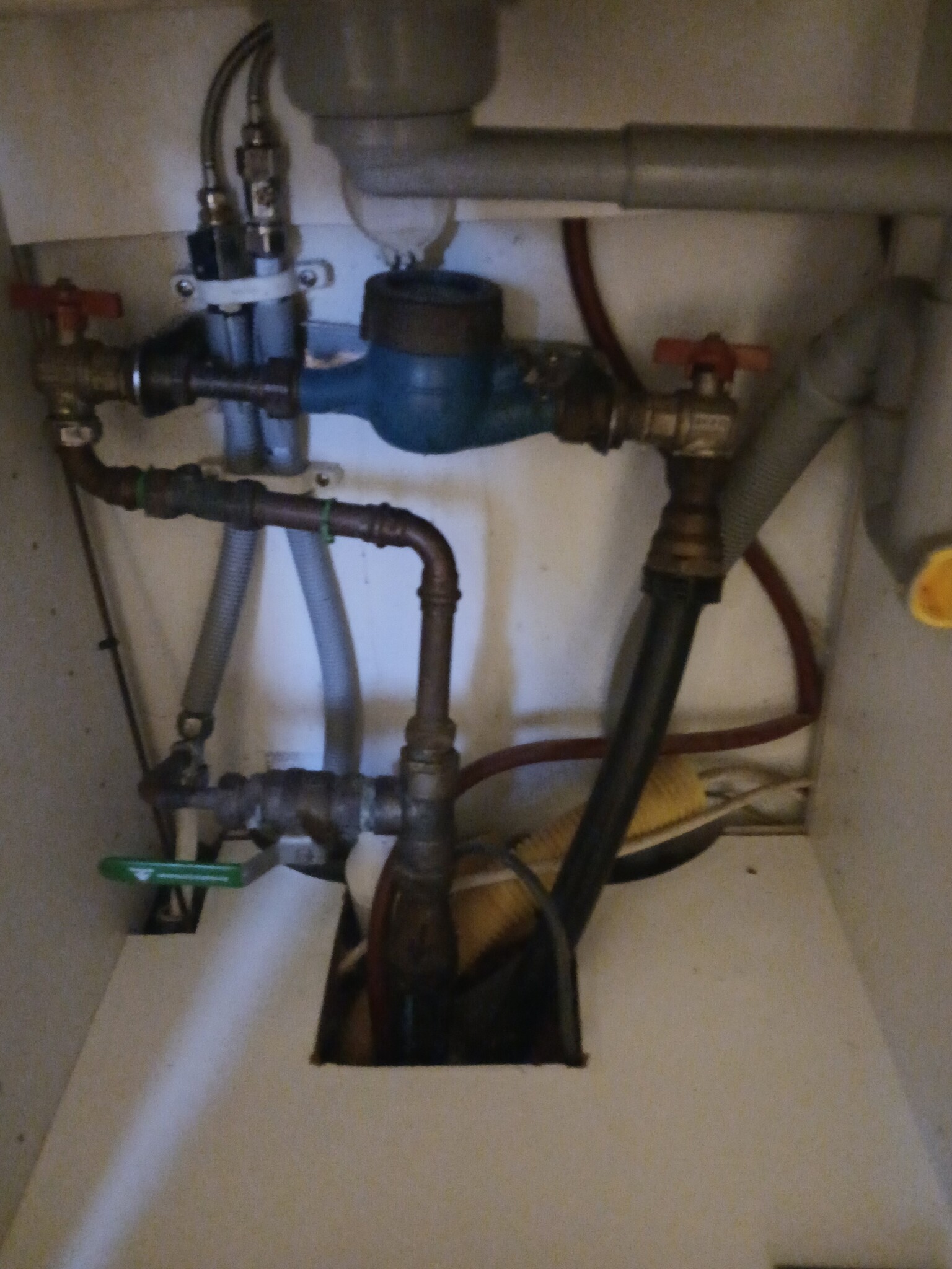

Undrar om någon vet hur/var jag kan reglera temperaturen för varmvatten:
"Genom att vrida ytterringen på reglerventilen för varmvatten reglerar du enkelt temperaturen på det varmvatten du får ur vattenkranen. Skruva ventilen utåt för att få varmare vatten. Normal inställning är 2-3."
Har läst att det ska vara minst 60°?!
Bifogar en bild, tacksam om någon kan berätta?
  • Bild på rör och ventiler under ett handfat, visar en varmvattenreglerventil med röda och gröna vred.
Du får ta en bild på platsen där varmvattnet produceras.

man kan alltså bara reglera varmvatten på vattenberedaren inte på något annat ställe, är det så?
Jag trodde att man kunde göra det på flera ställen, dvs även vid ledningarna, inte bara på själva varmvattenberedaren.
Där har jag bara en liten ratt i själva beredaren som man kan vrida på. Måste finnas annat ställe där ledningar är?
Eller?
Dvs framsidan är själva varmvattenberedaren, som har ledningar in till andra sidan och där bör det väl finnas något man kan reglera ( och det var den första bilden jag bifogade).
Bifogar även en bild som jag hittat online- jag trodde det ser ut så här, det jag letar efter?

Tittar man på den här bilden så syns bara ett varmvattenrör.
För att hett varmvatten ska bli kallare så måste det blandas med kallt vatten.
På bilden finns ingenstans där kallvatten ansluter till varmvattenröret, eller hur?
Ovanför bilden har du kranen som blandar varmt och kallt vatten.
Något annat finns (troligen) inte där.

Medger att jag inte förstår hur du menar?
Första bilden jag bifogade är original hur det ser ut, andra är bara en bild jag googlade för jag trodde att jag letade efter något sådant system. Pratar du om första bilden?
Så du menar att på min bild ( första) så finns enbart varmvattenrör och det kan man inte reglera på dessa ställen/rör?
Menar du att kallvatten röret saknas... men sen säger du "Ovanför bilden har du kranen som blandar varmt och kallt vatten."
Förstår dig inte?

Första bilden. Du har 1 varmvattenrör, allt annat i bilden är kallvattenrör.
Det är bara att spola vatten och känna med handen på rören så känner du om det är kall eller varmvatten.
Jag menar att du ska leta efter en ventil med minst 3 anslutningar. Det är minimum för att kunna blanda varmt+kallt vatten till mindre varmt vatten.
Något sådant finns inte i din bild.
Det är endast i kranen ovan bild som detta kan ske.

Tack, då har jag letat på fel ställe, förstår och super tack!
