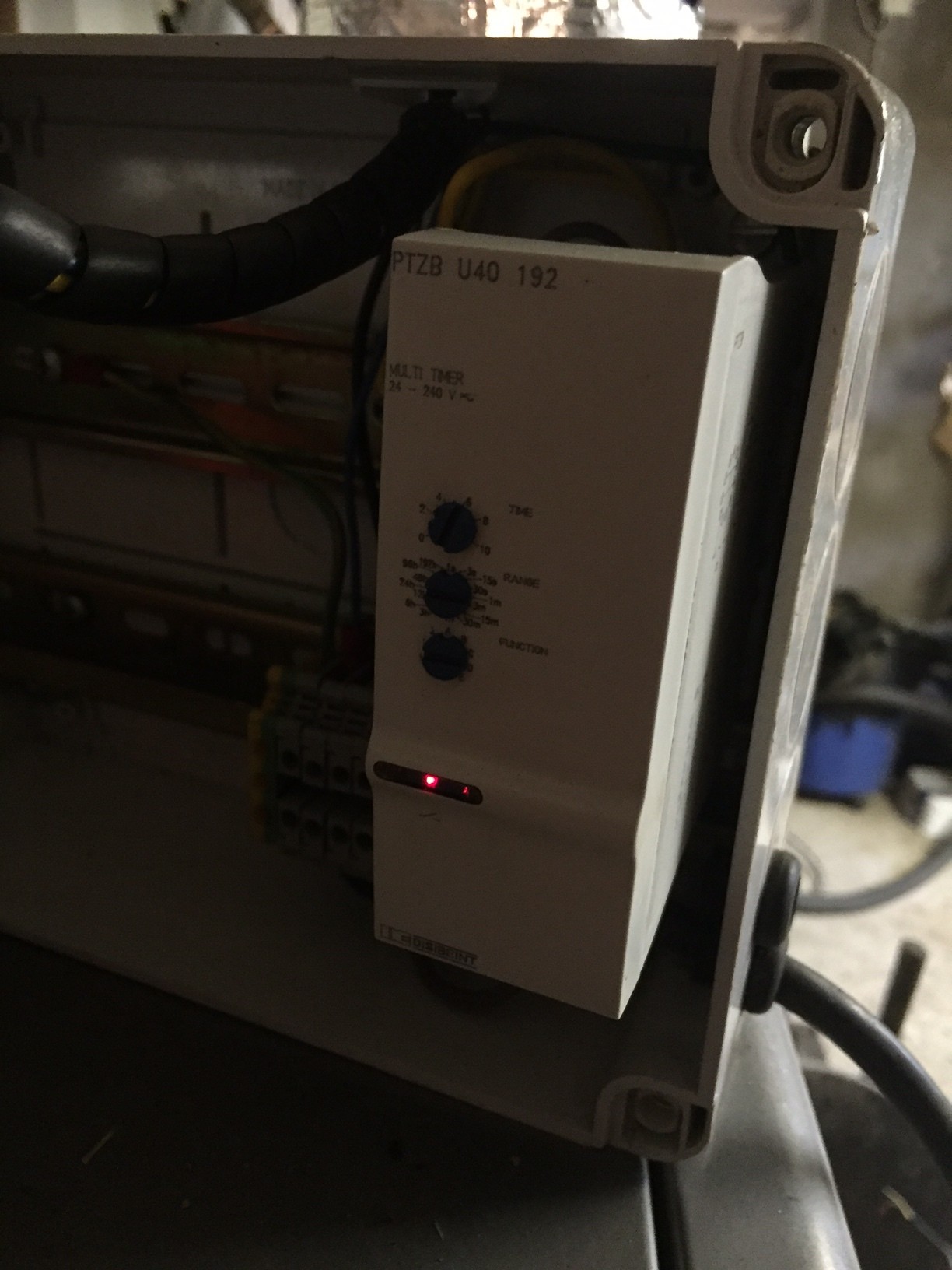

Har en Ptzb u40 192 som jag ska styra underhållsfyren på min flisanläggning.
Jag vill att den ska gå i kanske 5-10sek var femte minut. Men kan inte fatta hur jag ska ställa den. Har fått till den att slå av på av på. Men lika länge. Hur göra?

Det tidreläet har bara en tidsinställning och därför blir puls/paus tiderna lika långa.
Du behöver ett tidrelä med två tidrattar för puls/paus eller ett tidrelä till.

Ok. Så ingen av funktionerna göra att man kan ha av länge och på en kortare stund? Mitten ratten ställer pausen och övre längden på tillslag? Vad för relä skulle passa mig?FrittDrag_II skrev:
Du letar efter ett "Paus- Gångtidsrelä" t.ex. https://www.proswede.nu/Tidrelaer/Tidrelaer-norm/TIDRELA-CRM-2H-PAUS-GANGTIDRELA/
Mitten ratten på ditt relä väljer vilket tidsområde den översta ratten skall ha.
Andra lösningen är att skaffa ett relä till och välja funktion "J" på det ena och funktion "B" på det andra.
Relä "J" ger paustiden och skall skicka spänning till spole på relä "B" som är dragen den tid du vill brännaren skall gå.
Titta i manualen så är du nog med i min tanke.
Detta skulle funka då?
