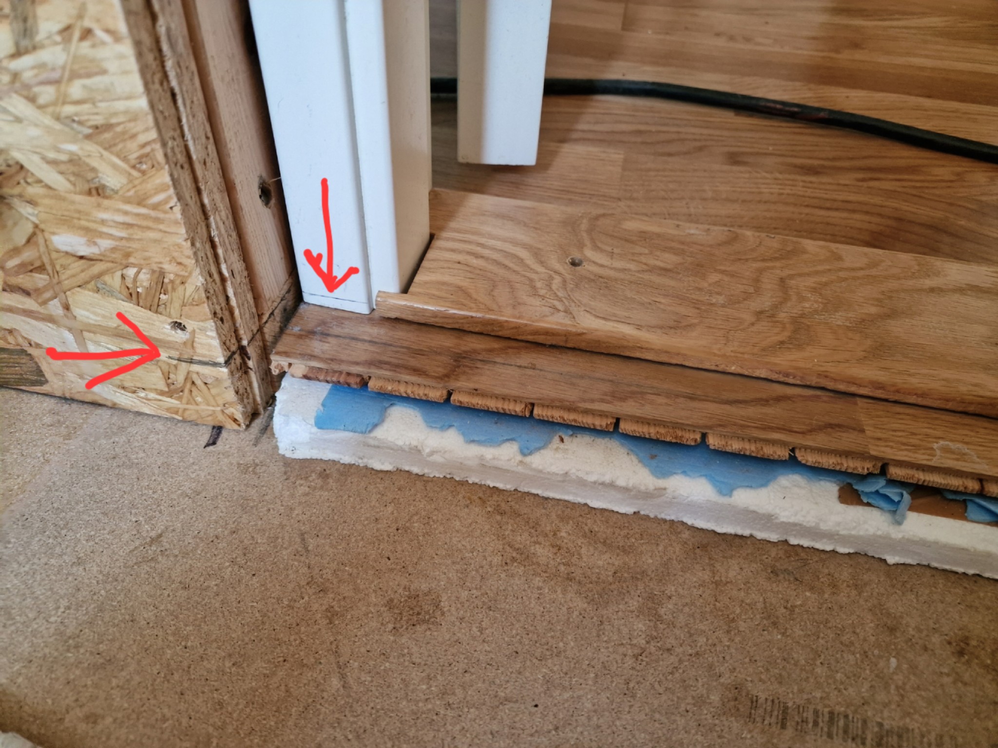

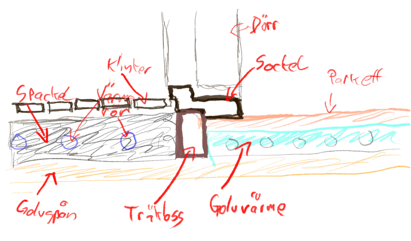

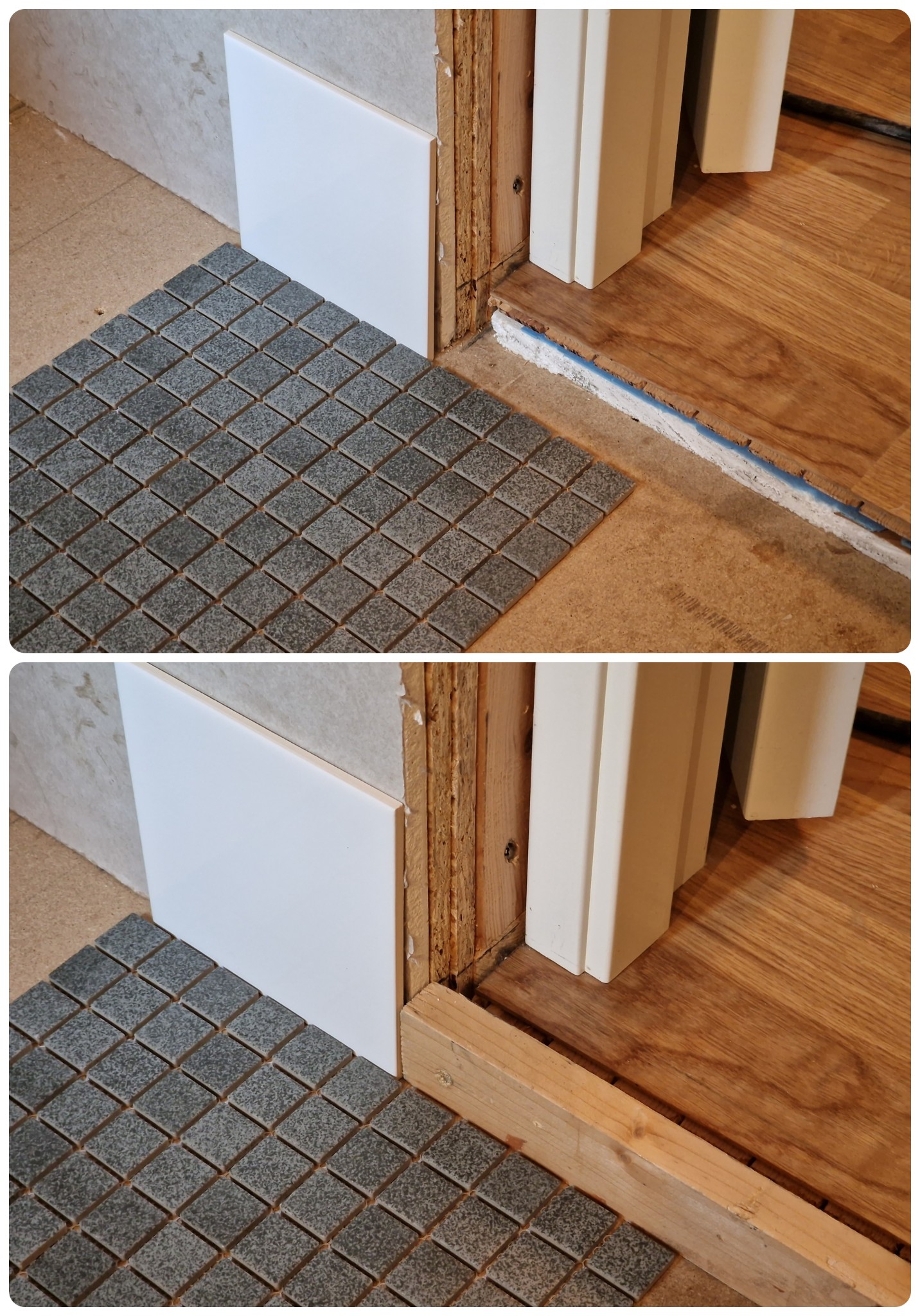

Ska snart flytspackla badrummet. Det blir ca 40mm vid dörren, vilket är 5-10mm högre än golvet utanför.
Min tanke är att flytta in dörren så att ramen ligger i linje med kaklet. Men hur gör jag med tröskeln? Och hur löser jag flytspacklingen där?
Spacklet hamnar vid den markerade kanten.
Det finns utrymme att höja dörren upp till 15mm.

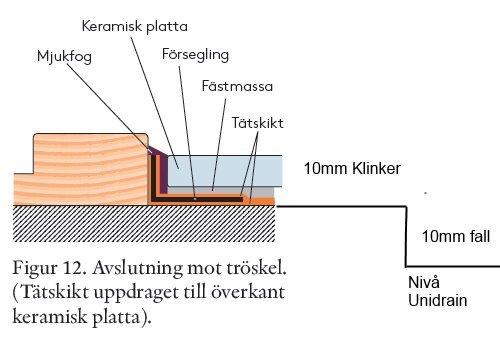

Vilken sorts tröskel ska jag skaffa? Hittade den här beskrivningen i en annan tråd. Men de beskriver inte momentet med flytspacklingen.

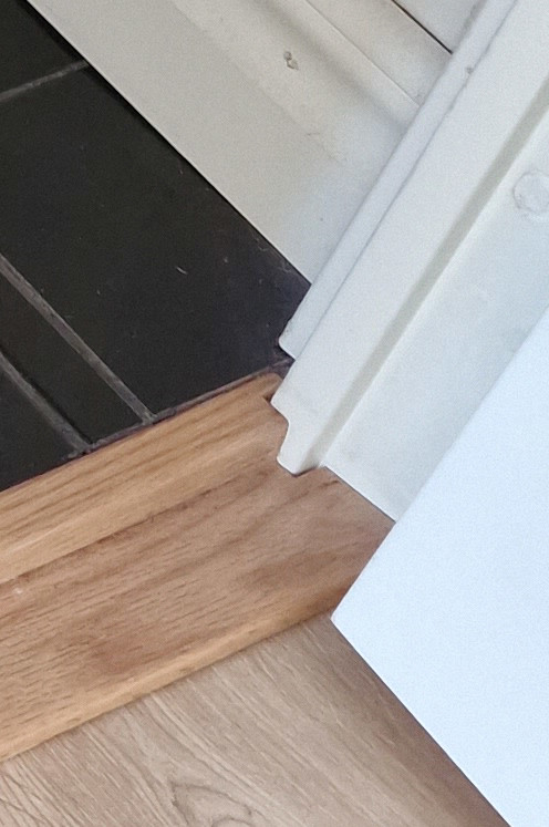

EddieHansson skrev:
Vi körde på vanlig platt tröskel och sedan satte vi på en egen eklist som ansluter mot golvet i badrummet, så den livar med gipset i badrumsväggen och tätskiktet fick ett snyggt och enkelt uppvik. Klinkerplattorna slutar ca 4 mm från den och där är det fyllt med mjukfog. Så ganska likt ditt förslag med kloss… Eklisten köpte vi på Beijer, fanns i 1m längder

Tröskeln ska väl liva med väggen och inte med kaklet så att det blir ett rakt uppvik av folien hela vägen.
