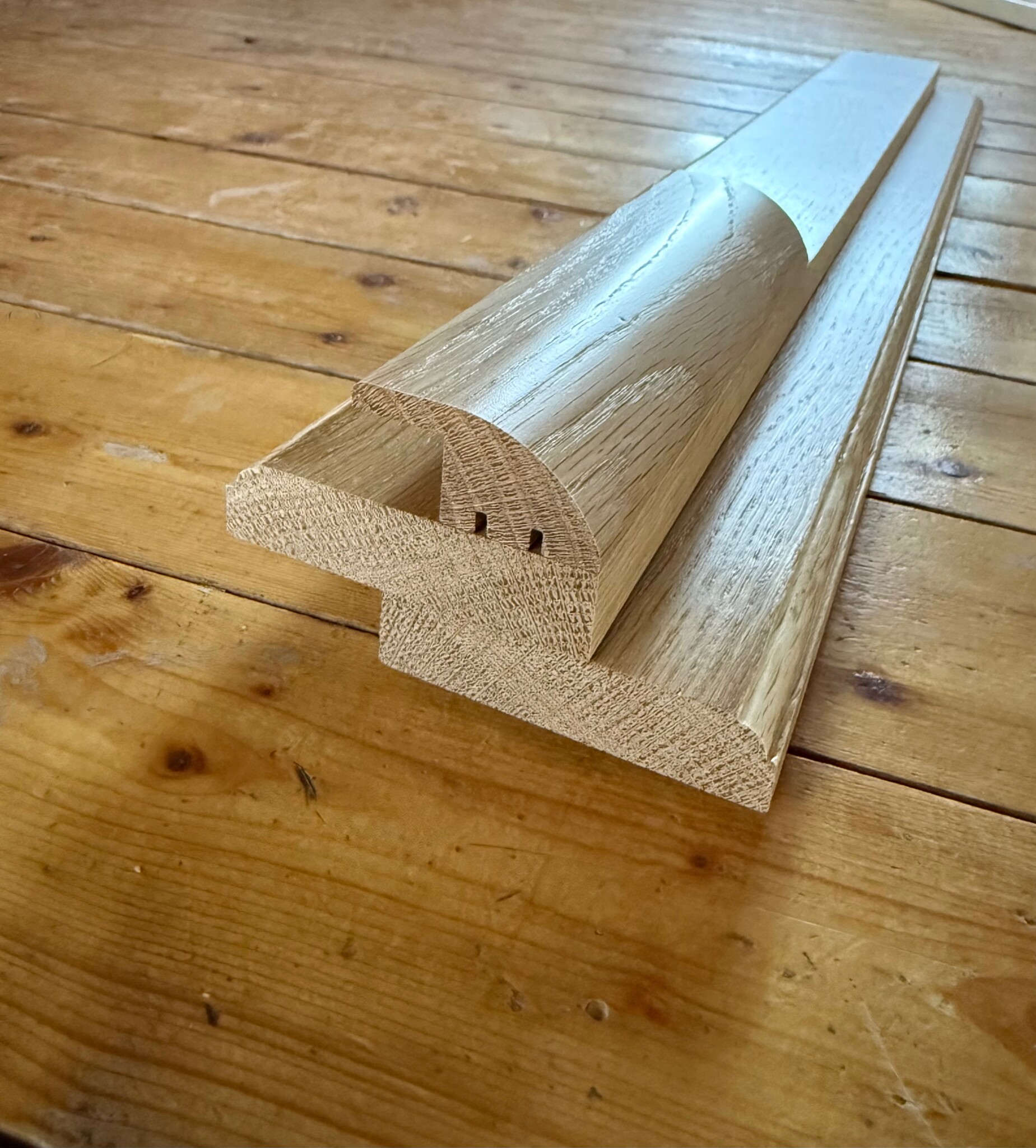

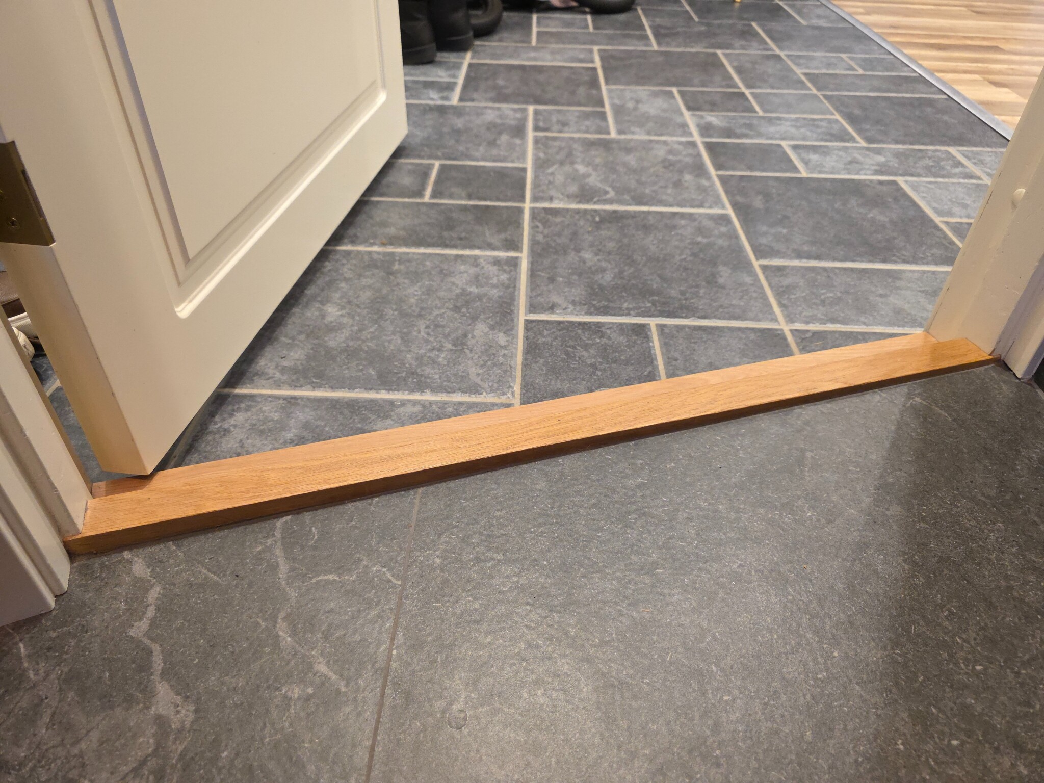

En trist fråga, men - vi har gjort om badrummet och står nu inför att sätta tillbaka dörrkarm och tröskel. Golvet är nu högre pga flytspackel m.m. Vi lyckas inte hitta något smidigt sätt att få till en tröskel på 45mm? Varför ska det vara så svårt? Vilka tips har ni för att bygga till rätt nivå? Vi vill helst undvika en massa ”lager” då det ser konstigt ut. De flesta trösklar verkar ha en plan låg nivå med ett högst avslut mot kakel. Inga av dessa är höga nog.

Tröskeln sitter väl på plats igen så tätskiktet går upp på den?
Bild?
Foto? Borde inte tätskiktet gå ut på dörrkarmen och dras upp vid tröskeln?

Det finns gott om tätskikt över att vika upp mot tröskeln, så det blir inget problem.
Hur gör man en snygg ”egengjord” tröskel på 45mm? Några tips?

2 nivåer med 2 delar, exempel i bild. Snyggare om den yttre kan vara lite högre. Finns ek i olika dimensioner i bygghandeln.
Tröskel med två nivåer av ekträ mellan två rum, med en aning högre yttre del, visas i en bostadsinredning.

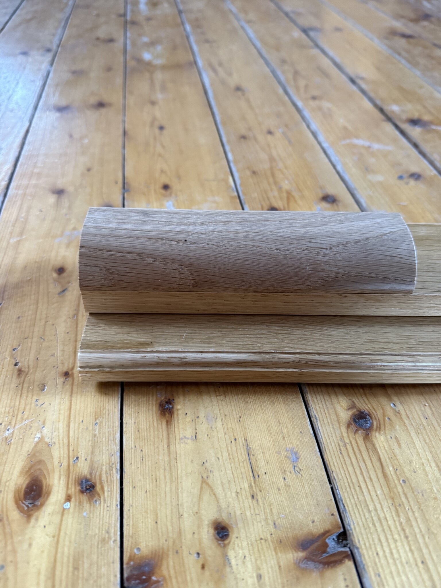

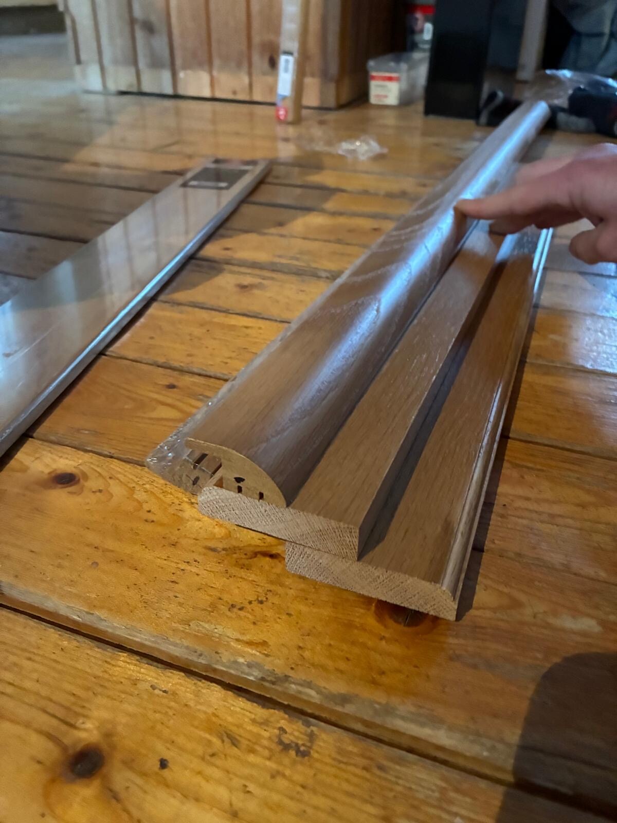

Det är min tanke också. Däremot vill min partner få det gjort snabbt nu, och vill lägga tre trösklar på varandra. Vad är era kommentarer på denna lösning? Två likadana trösklar på varandra för att bygga höjd, där den ena vänds åt andra hållet, och sedan med en nivålist ovanpå.
  • Tre trösklar staplade ovanpå varandra på trägolv, där den översta har en nivålist, med en hand som pekar på konstruktionen.
  • Trösklar staplade på ett trägolv, med en nivålist ovanpå för att öka höjden som en del av en bygglösning.

Kan någon snälla intyga att ovan idé är galen och ser tokigt ut? Försöker övertyga min sambo..
Maxitupla och 2 till
Det där såg helt galet ut. 😅
Bara tanken att hamna med en lätt duschblöt häl mellan 1:A och 2:A tröskeln på vägen ut….. 😅 Skulle vricka foten på en kvart.

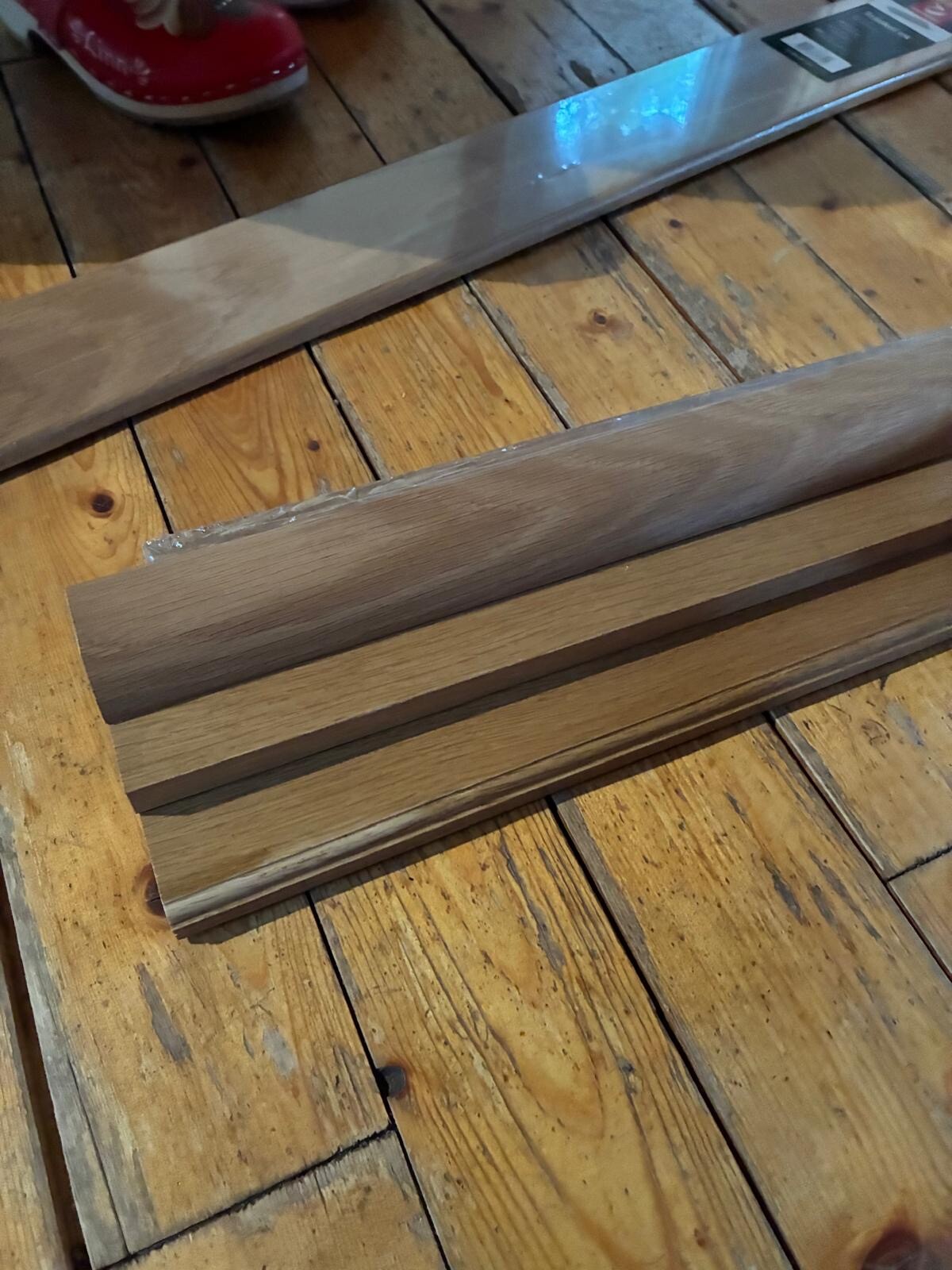

Vad säger ni om att istället fästa nivålisten i linje med den mittersta listen? Då tycker jag det ser bättre ut. Då blir det bara två höjdskillnader istället för tre
  • Trägolv med brädor och två längder lister ovanpå, en kvartsstav och en golvsockel.
  • Träpaneler och en trälist ligger staplade på ett trägolv, redo för installation eller renovering.

Skånebeslag snickeri har säkert en 45mm tröskel
Mycket bättre alternativ!

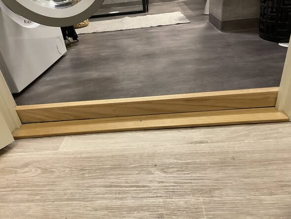

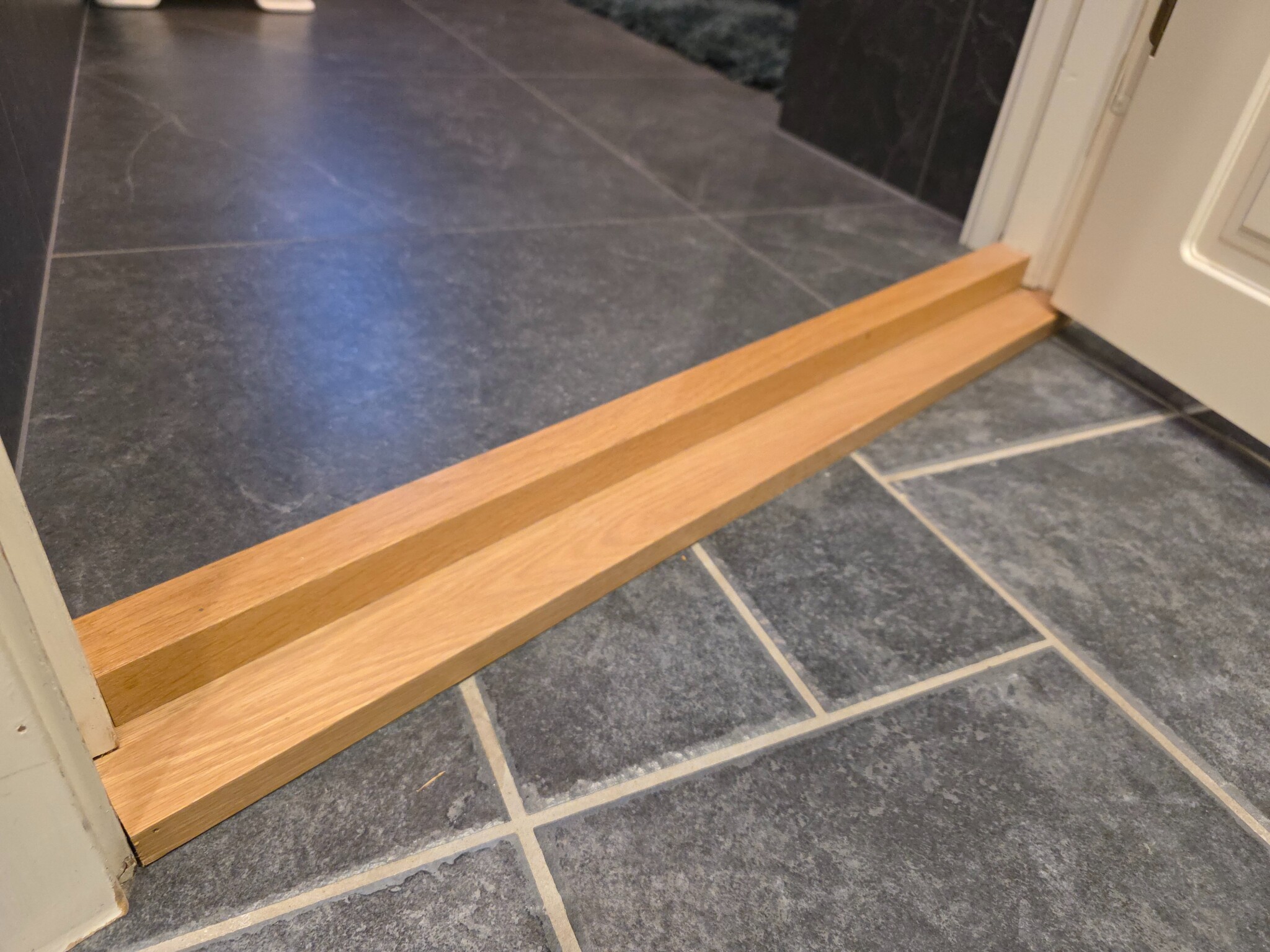

Vår snickare platsbyggde en tröskel av lösa träbitar, blev superbra 👍
  • Platsbyggd tröskel av träbitar på ett mörkt klinkergolv mellan två rum.
  • Tröskel av lösa träbitar platsbyggd av snickare, brun träfärg, synlig i dörröppning med mörkt klinkergolv.
