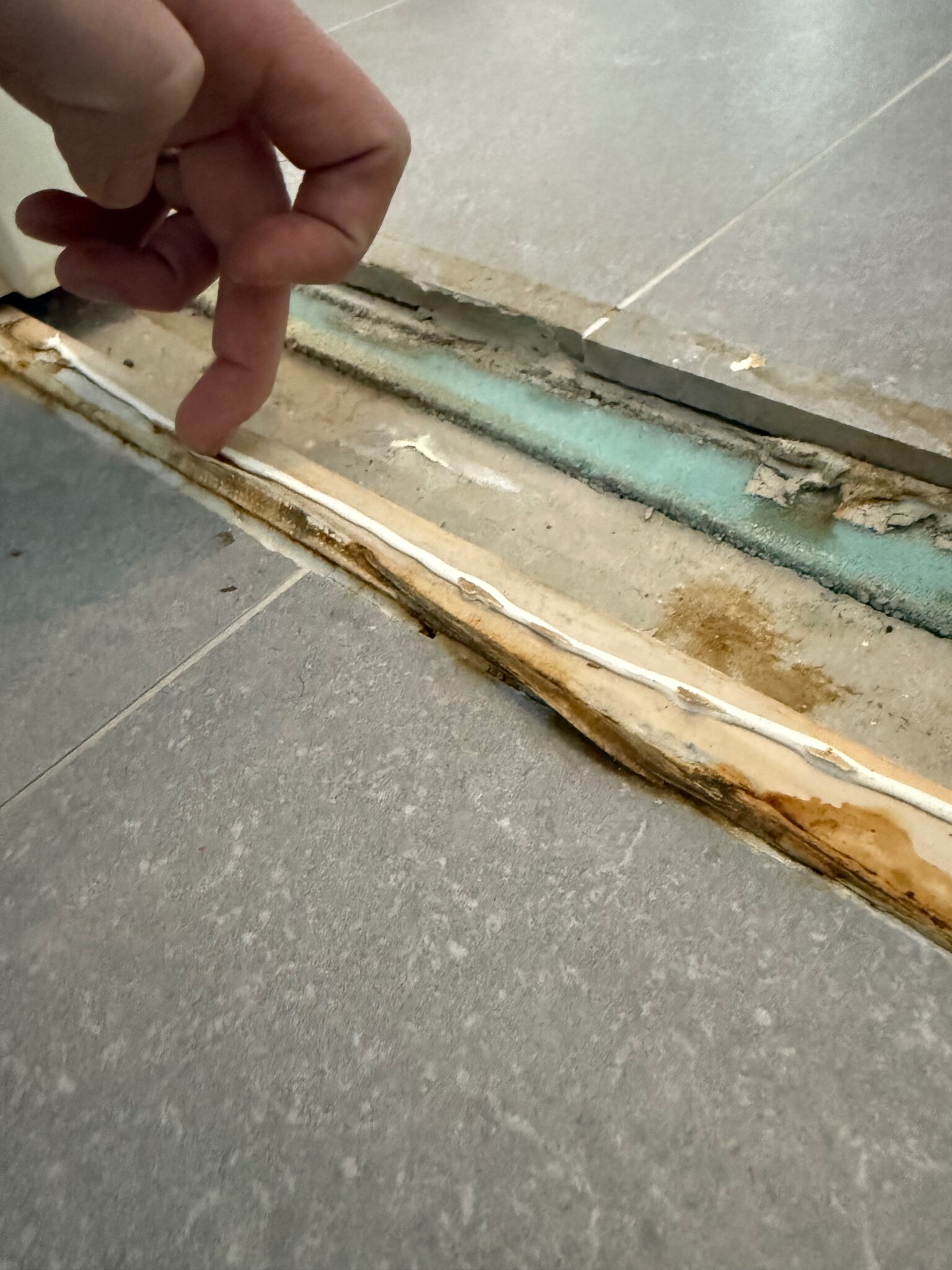

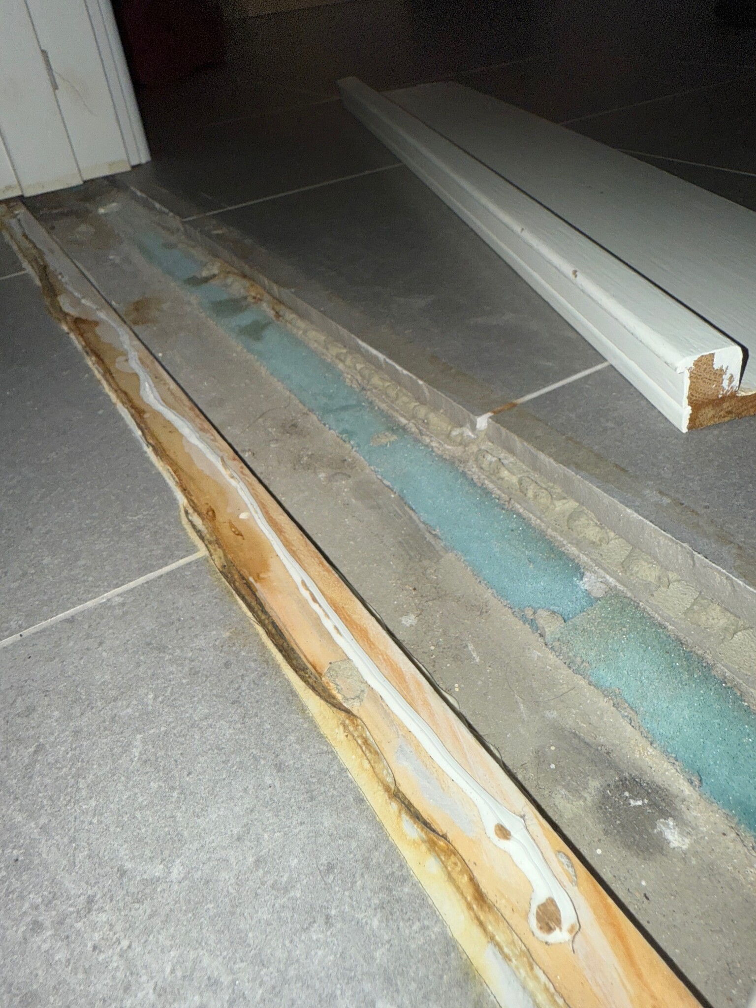

Hej. Vi har köpt ett hus där badrum har våtrumsintyg på utförandet av tätskikt etc. Ser detta utförandet på tröskeln korrekt? Vad tror ni missfärgningarna under tröskeln beror på?

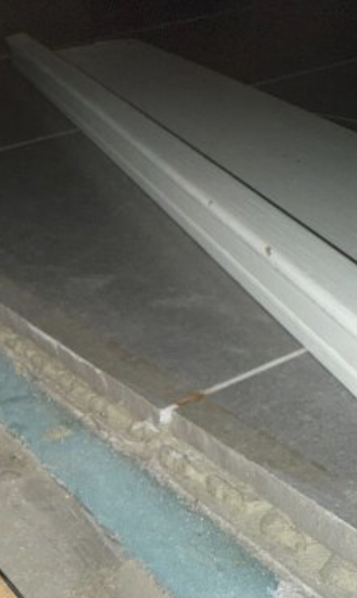

Ser ut som att det saknas uppvik av tätskiktet mot tröskeln och att det därför runnit vatten under klinkersen (på tätskiktet) och tagit sig till tröskeln, sannolikt på grund av bristande fall i badrummet. Detta hade förhindrats om tätskiktet var uppvikt mot tröskeln så att vattnet inte bara kunde rinna rätt ut.
Fallet från golvbrunn till tröskel är dock 20 mm. Det följer gällande regler tror jag? Avstånd ca 2-2,5 meterS Sthlm_ skrev:Ser ut som att det saknas uppvik av tätskiktet mot tröskeln och att det därför runnit vatten under klinkersen (på tätskiktet) och tagit sig till tröskeln, sannolikt på grund av bristande fall i badrummet. Detta hade förhindrats om tätskiktet var uppvikt mot tröskeln så att vattnet inte bara kunde rinna rätt ut.

Som sagt det sakll vara minst 20mm nivåskillnad mellan överkant av tätskikt och brunnens översida. Tätskiktet skall dock minst vara uppvikt till nivå, överkant av klinkers.
citat från BKR branchregler: "Försegling mot tröskel/blindtröskel ska ske genomuppvik av tätskiktssystemet mot tröskeln enligt leverantörens anvisning minsttill nivå för färdigt golv, se figur 17. Uppvikets överkant vid dörröppningen skavara minst 20 mm över tätskiktets horisontella nivå vid golvbrunnsflänsen."

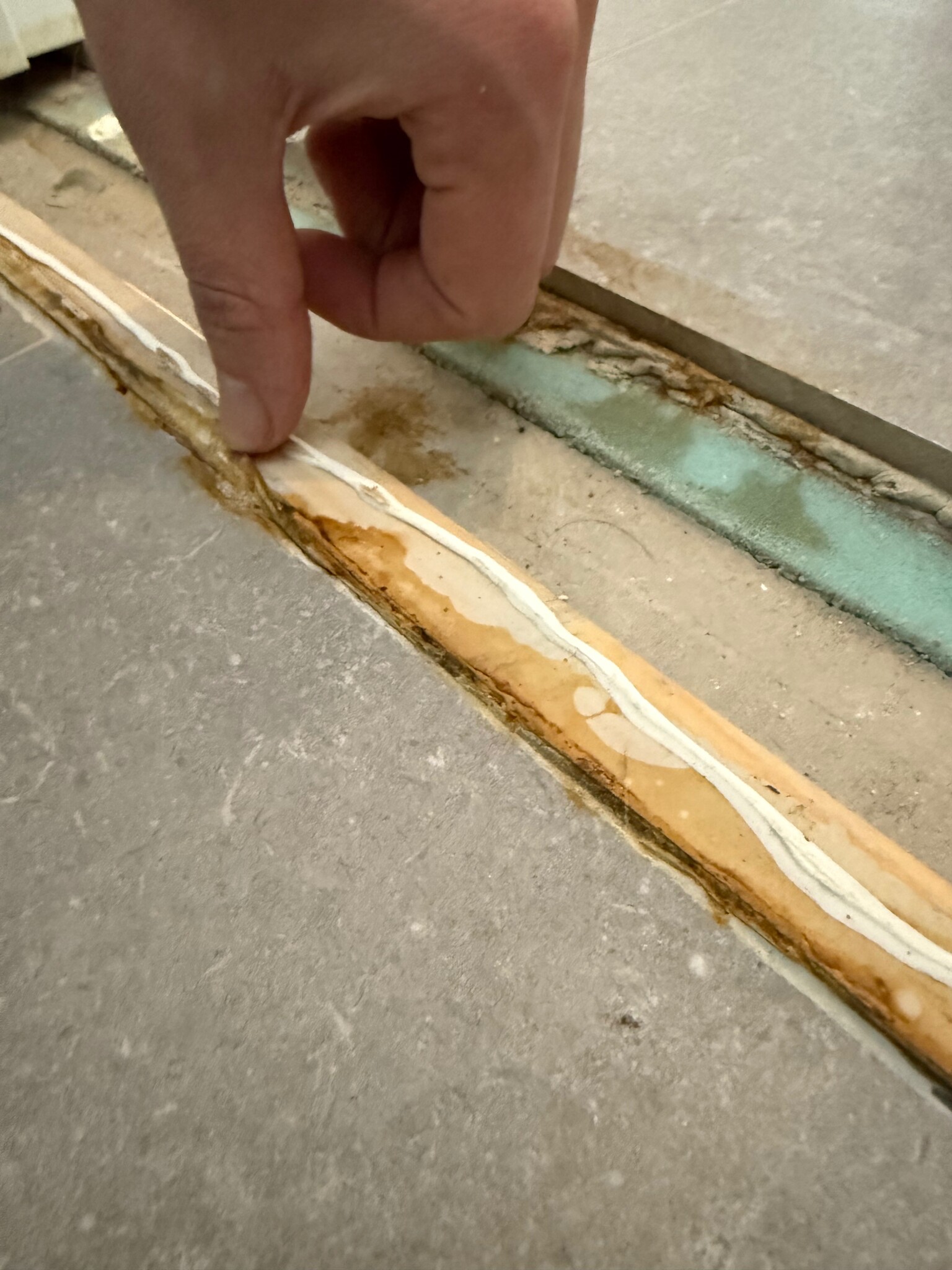

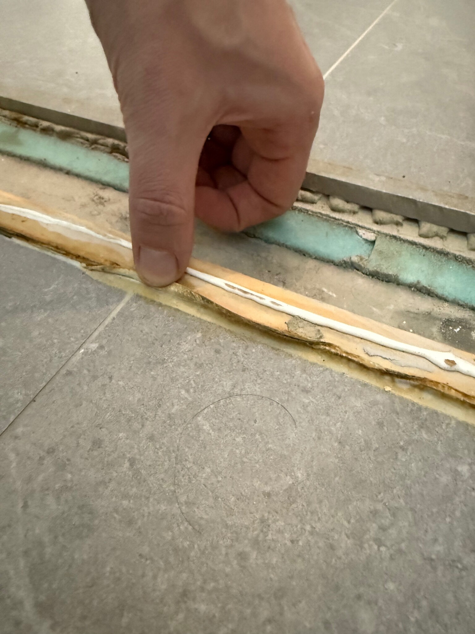

Det finns något form av försök till uppvik. Jag förstår inte vart fukten skulle komma ifrån dock? Har den vandrat uppåt mellan tätskikt och klinker? Trots 20 mm fall?J Jansson69 skrev:
Tidigare ägare lämnade våtrumsintyg på tätskiktet.
Yes! Sen vet man ju inte hur de tidigare ägare brukat badrummet. Kan ju ha varit mycket väta (av olika anledningar) en bit ut från golvbrunnen också. Typ att man spillt ut skurhinkar långt ifrån golvbrunn och att en del vatten letat sig mot tröskeln.

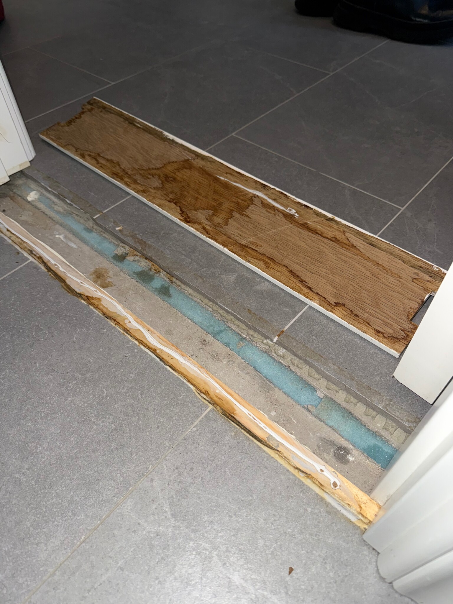

Vad var anledningen till att du tog loss den? Hade den börjat lossna?

Absolut, känns som limningen och uppviket varit för dåligt mot tröskeln då det uppenbarligen har kommit fukt under..BirgitS skrev:
Om du tittar på tröskeln som jag bifogar så ser det inte ut att ha varit limmat något tätskikt mot den eller har du målat den efter demontering?C Cuppo91 skrev:
