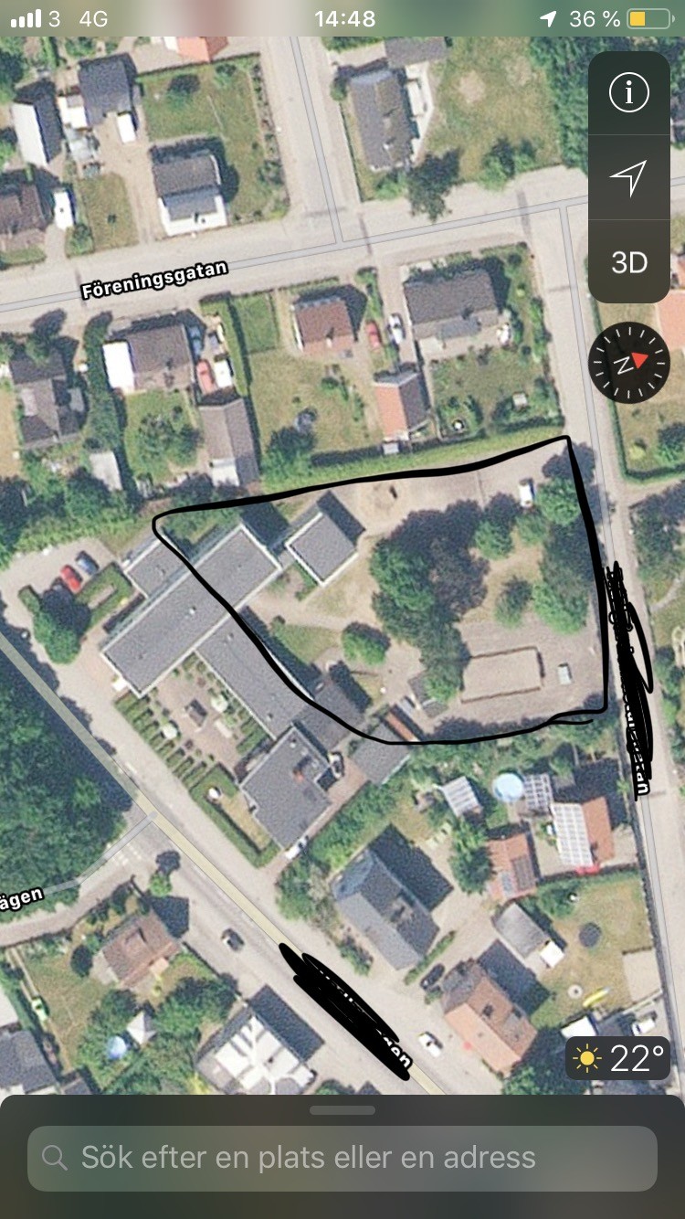

Står det inte ett tvåvåningshus på tomten idag?
Dvs byggnaden som ska rivas.
Ser ut så på flygfoto om man slår adressen eller kollar jag jättefel?

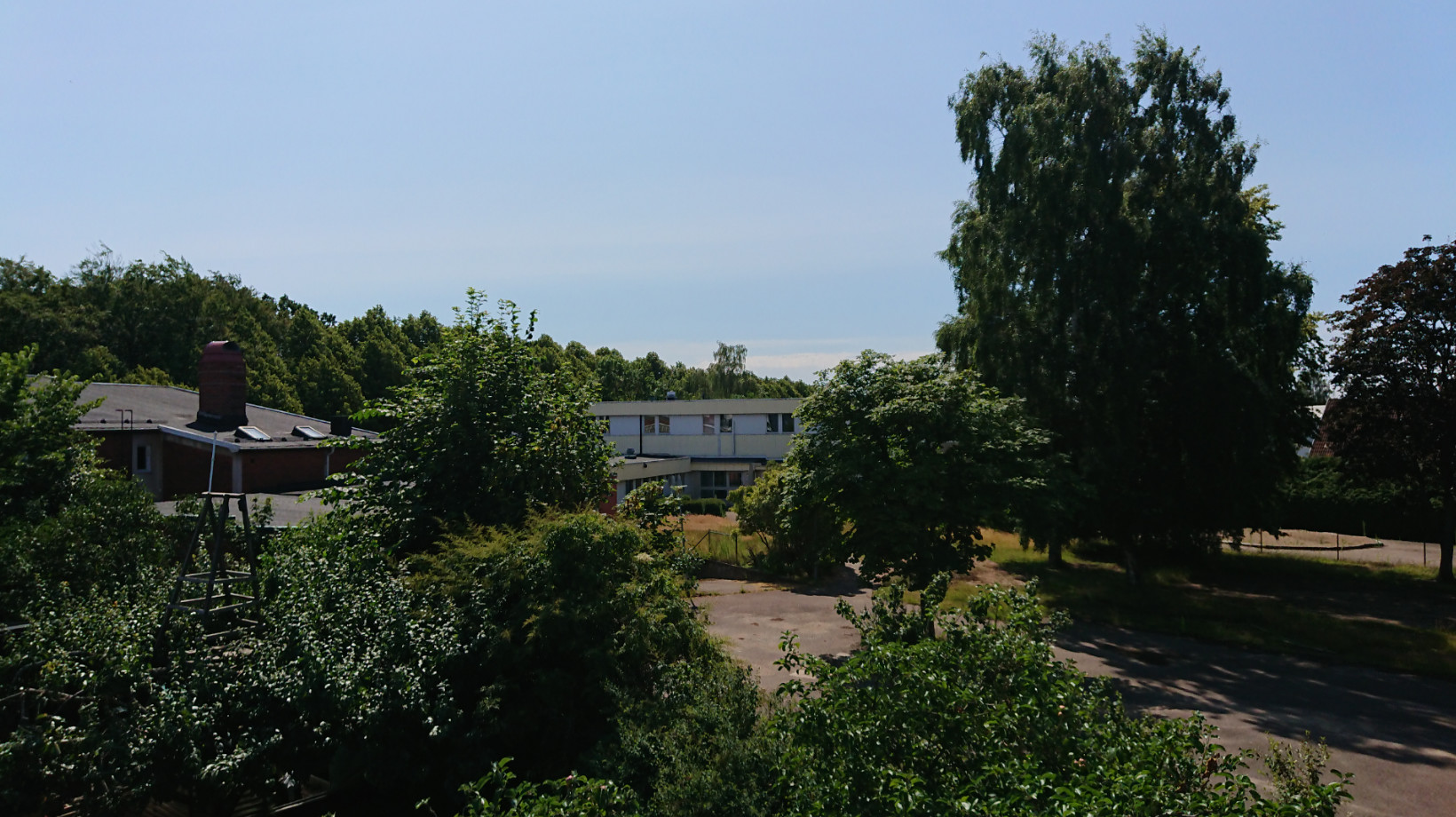

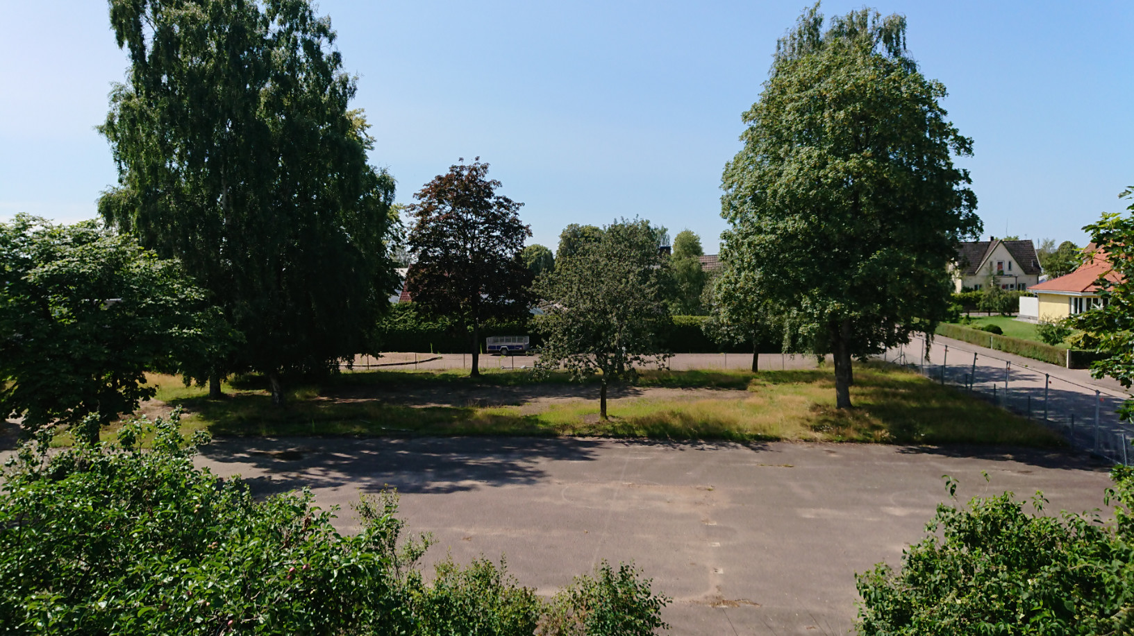

nej det stämmer det står ett vitt tvåvåningshus i plåt på fastigheten som skall rivas, det finns även en tegelbyggnad som skall styckas av, jag vet inte vad de skall gör med den.
nedan bilder är tagna från vår balkong på andra våningen ca 7m från tomtgränsen, buskarna i nedankant står på vår tomt, och har nyss fått gödning.
Utsikt från balkong med buskar i förgrunden och vitt tvåvåningshus i plåt i bakgrunden under en klar himmel.
Vy från balkong över tomtgräns med buskar, träd och parkeringsplats i soligt väder.

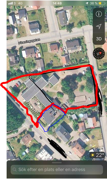

Aha
Det är detta området som ska bebyggas?
  • Satellitbild med markerat område för bebyggelse mellan befintliga hus.
Efter en snabb titt bedömer jag att Blåsippan hamnar under C, fristående hus 6 meter från tomtgräns, 2 våningar, 8 meter till takfot och 1/3 av tomtens areal. De föreslagna husen faller enligt min bedömning inte inom de ramarna och det bör då krävas ändring av detaljplan där ni får chans att vara med och påverka.
Huddingebo och 1 till
Om det kan ses som en mindre avvikelse behövs ingen ändring.
Jönas och 1 till
D09 D09 skrev:
Aha
det räda skall bebyggas och det blå skall nog styckas av.
Luftvy över fastighet markerad med röda och blå linjer indikerande planerad bebyggelse och avstyckning.
D09
D09
Fyfan. Du får köpa in hörselkåpor om/när det drar igång.
Dom vill inte köpa loss din fastighet?
Borde väl vara praktiskt om de vill hålla samlad bebyggelse med lägenhetskomplexen i framtiden
Absolut, men radhus istället för fristående, avståndet till tomtgräns samt att det överstiger 1/3 av ytan (snabb bedömning) kan inte vara en liten avvikelse förenlig med planens syfte. Men det är såklart bara min bedömning.
Det skulle inte förvåna mig om de är innom 1/3 av ytan.

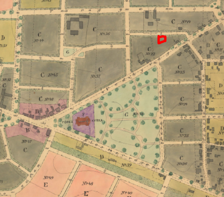

Peter_Ker
enligt stadsarkitekten är det C-bebyggelse som gäller för området
Gammaldags karta med markeringar för C-bebyggelse och olika fastighetsindelningar.

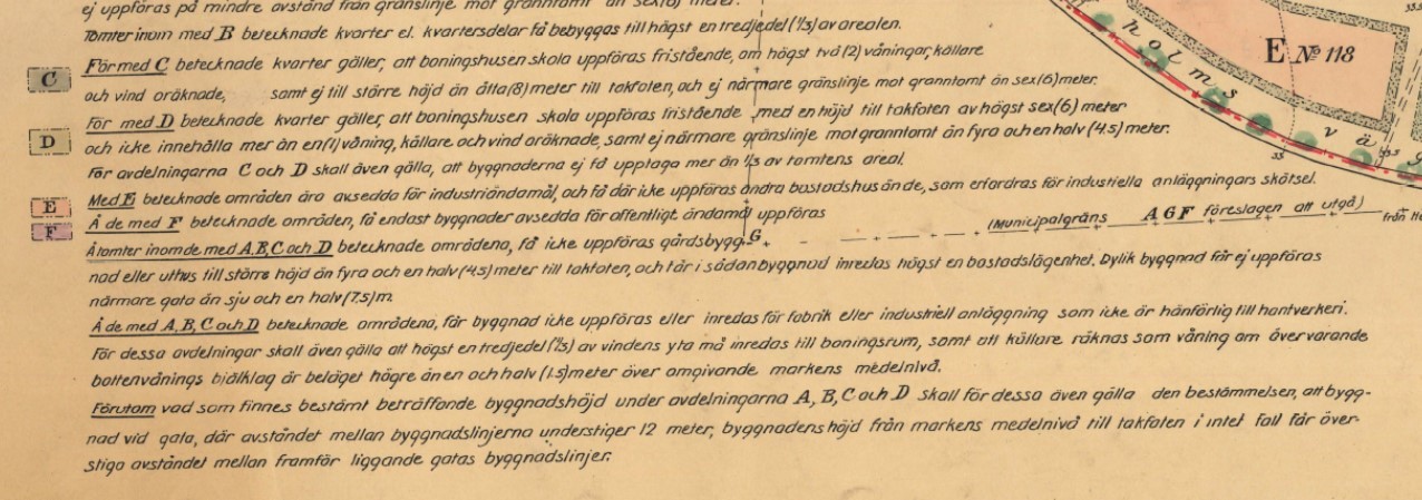

harry73
Enligt den ursprungliga DP från 1919 är det område C
Gammal detaljplan med färgade områden och markering av fastighetsgränser från 1919. Gammalt dokument med text och markeringar om byggregler från 1919, inklusive avståndskrav och fastighetsgränser.
Och då är det fristående boningshus samt ej närmare granntomten än 6 m
I 1928/1929 ändrade man kartan för området omkring dig, men egentligen tror jag att de bara la in nya fastighetsgränser i kartan
Tänka och 1 till
[bild] [bild]
Då är ju uppenbarligen förslaget planstridigt, husen är för nära gränsen och ej fristående. Ska vi gissa att det är en frimärksdetaljplan på gång för att lösa detta problem.
kmartinb och 1 till
A
Den befintliga byggnaden på fastigheten överensstämmer ju inte heller med den 100 år gamla detaljplanen. Det skulle vara intressant att få veta vad som ändrades med detaljplanen 1929.
1/3 av tomtytan ser det ut som att de klarar, men resten...
