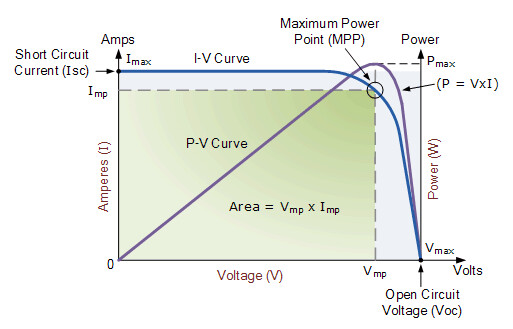

Men "alla" solcellsväxelriktare har ju en MPPT-regulator, som hela tiden väljer den bästa arbetspunkten för solcellerna som ger mest effekt, dvs justerar strömmen som dras från panelerna så att högst verkningsgrad nås.
Dvs det påverkar både ström och spänning.

Det är inte lätt att ”på nätet” hitta ett principschema över det du efterfrågar (beskriver). Men titta på denna länk; https://www.researchgate.net/figure...ected-inverter-and-its-control_fig1_229005836
Längst uppe till vänster så har du solcellerna (PVG) och en MPPT- regulator
Sedan ett likspännings-mellanled ritat som en kondensator Vdc dit en likspänningseffekt (Pdc) levereras.
Detta likspännings-mellanled kan naturligtvis innehålla ett batteri.
Men då kan det rimligen behövas ytterligare en Dc-Dc omvandlare för att justera spänningsnivån
Sedan själva dc-ac Invertern styrd av en PWM (pulsbreddsmodulerad) signal.
Genom växelspännings-gränssnittet P1 matas uteffekten genom en filterlänk bestående av induktansen L1, kondensatorn Cf, och induktansen L2.
Sedan kommer växelspännings-gränssnittet P2 som är anslutet mot elnätets tre faser (Vg1, Vg2, Vg2) längst till höger.
