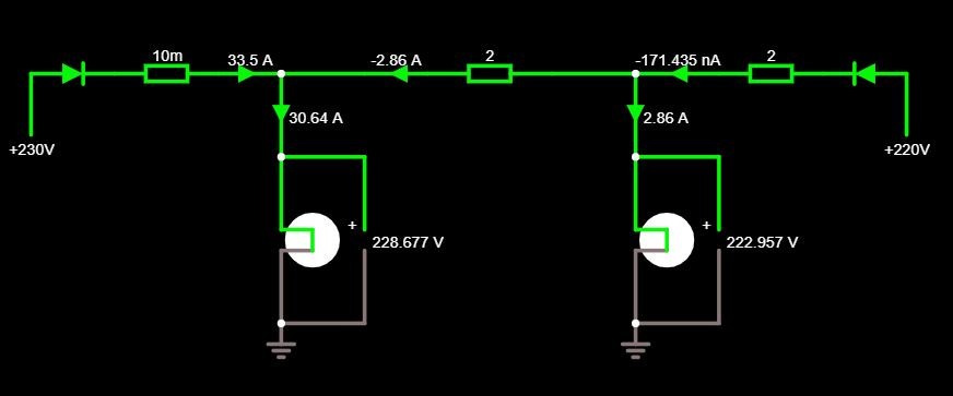

Enklast att visa detta är via en simulator, som visar det Soltorp skriver. I första bilden nedan har vi ett "nät" till vänster med sin strömkälla, som via en låg nätimpedans på 10 mΩ driver en förbrukare som tar 30.6 A.
Din produktionsanläggning ser man på höger sida, med sina solceller och dina förbrukare. Ett motstånd på 2 Ω symboliserar dina ledningar och inre impedans i växelriktaren.
I mitten ser man din ledning till nätet. 2 Ω är kanske högt, men det är nu man ser lite mer påtagliga potentialskillnader i spänningen.
I denna första bild är det skugga, din växelriktare producerar 220 V och tillför ingenting. Det går en ström på 2.86 A i din riktning från nätet som driver din förbrukare. Notera att spänningen hos dig bara är 223 V.

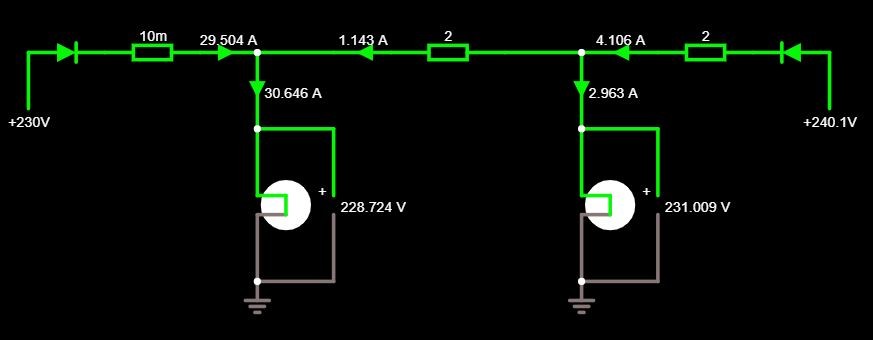

Om vi nu skruvar upp solen lite så kan det se ut så här.
Din växelriktare ger 240 V och matar ut 4.1 A. Det blir en förlust i dina ledningar, så den spänning man får ut över din förbrukare sjunker till 231 V, men den är ju högre än i förra fallet Du producerar alltså 231 x 4.1 = 950 W till dig själv och till nätet.
Din förbrukare tar större delen av detta så nätet får bara 1.14 A från dig. Men du producerar till nätet nu. Du kan se att spänningen över förbrukarna i nätet ökar något, nån halv tiondels volt. Det är som att hälla en liter vatten i havet, det märks inte, men en liter är en liter.

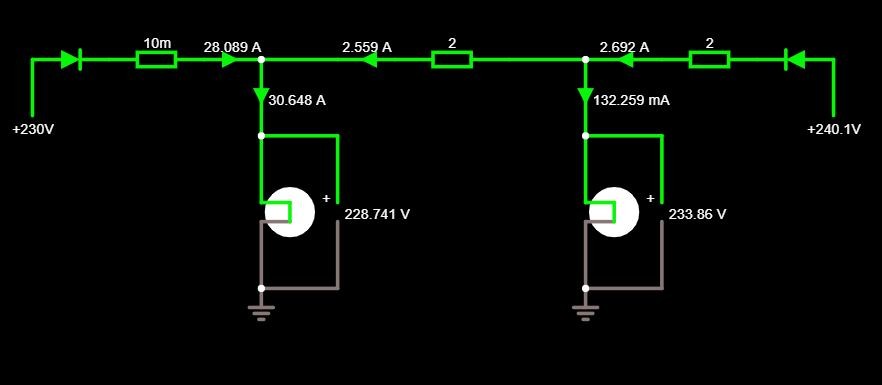

Om man nu stänger av din egen förbrukning som i bilden ovan så går all ström ut på nätet. Att den minskar jämfört med föregående fall beror på förluster i ledningarna. Spänningsfallet över 2+2 Ω gör att det inte blir mer ström vid aktuell spänning hos växelriktaren. Jag vet inte hur de fungerar i praktiken här. Det kan ju inte höja spänningen hur mycket som helst. Men det blir lite mer bidrag till nätet.

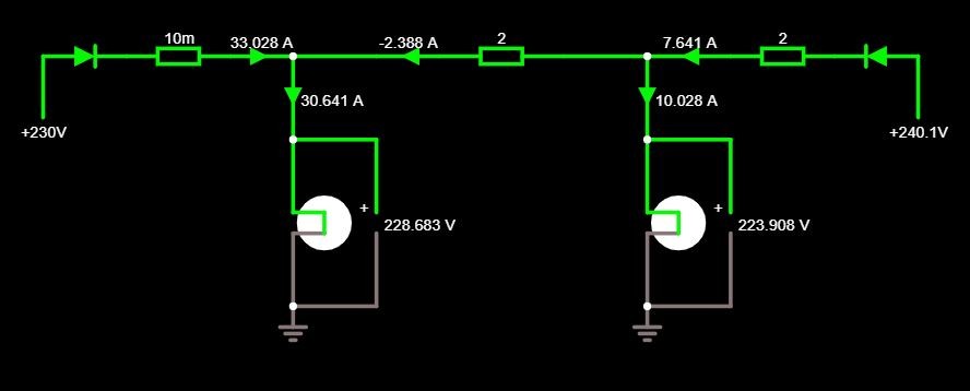

I den sista bilden höjer jag din egen förbrukning till mer än vad solcellerna ger. Här bidrar då både nätet och solcellerna, 2.4 A från nätet och 7.6 A från solcellerna.
