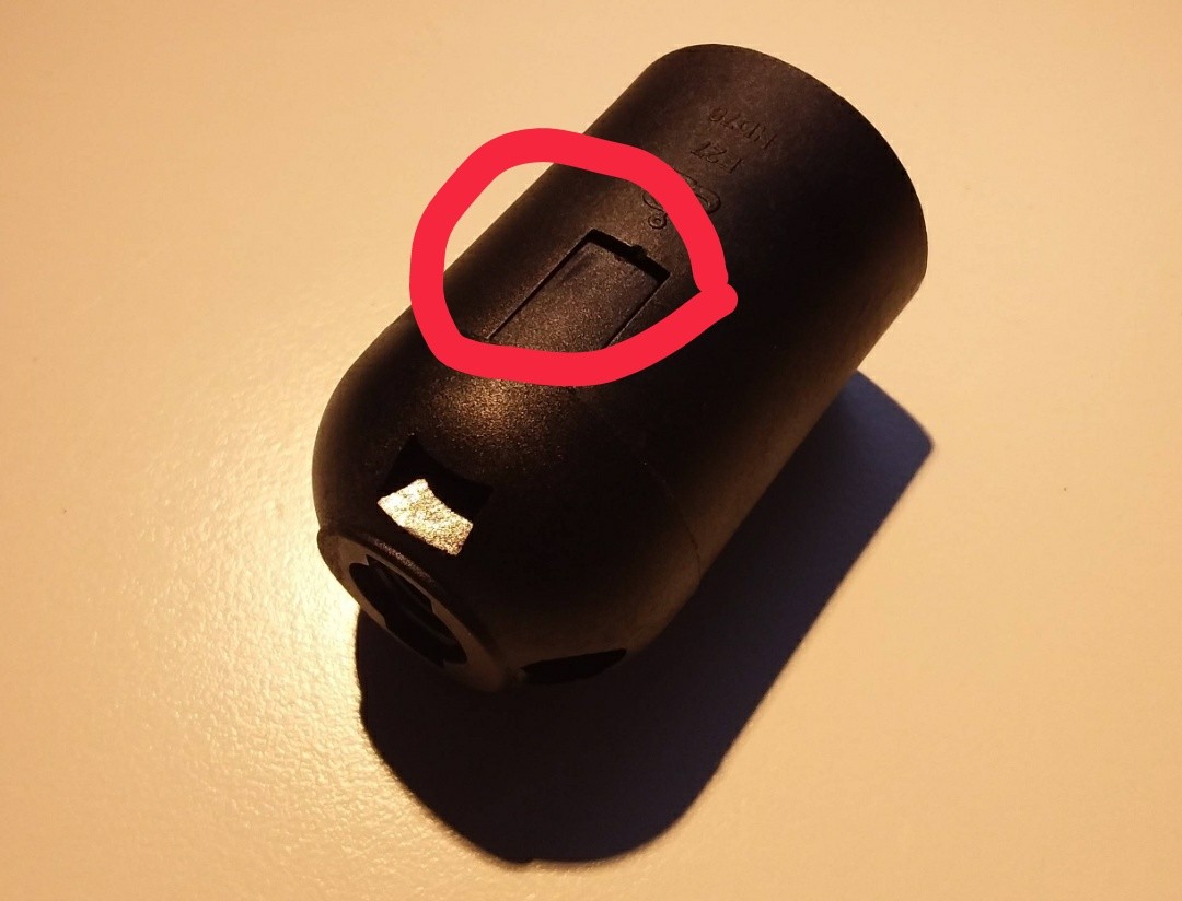

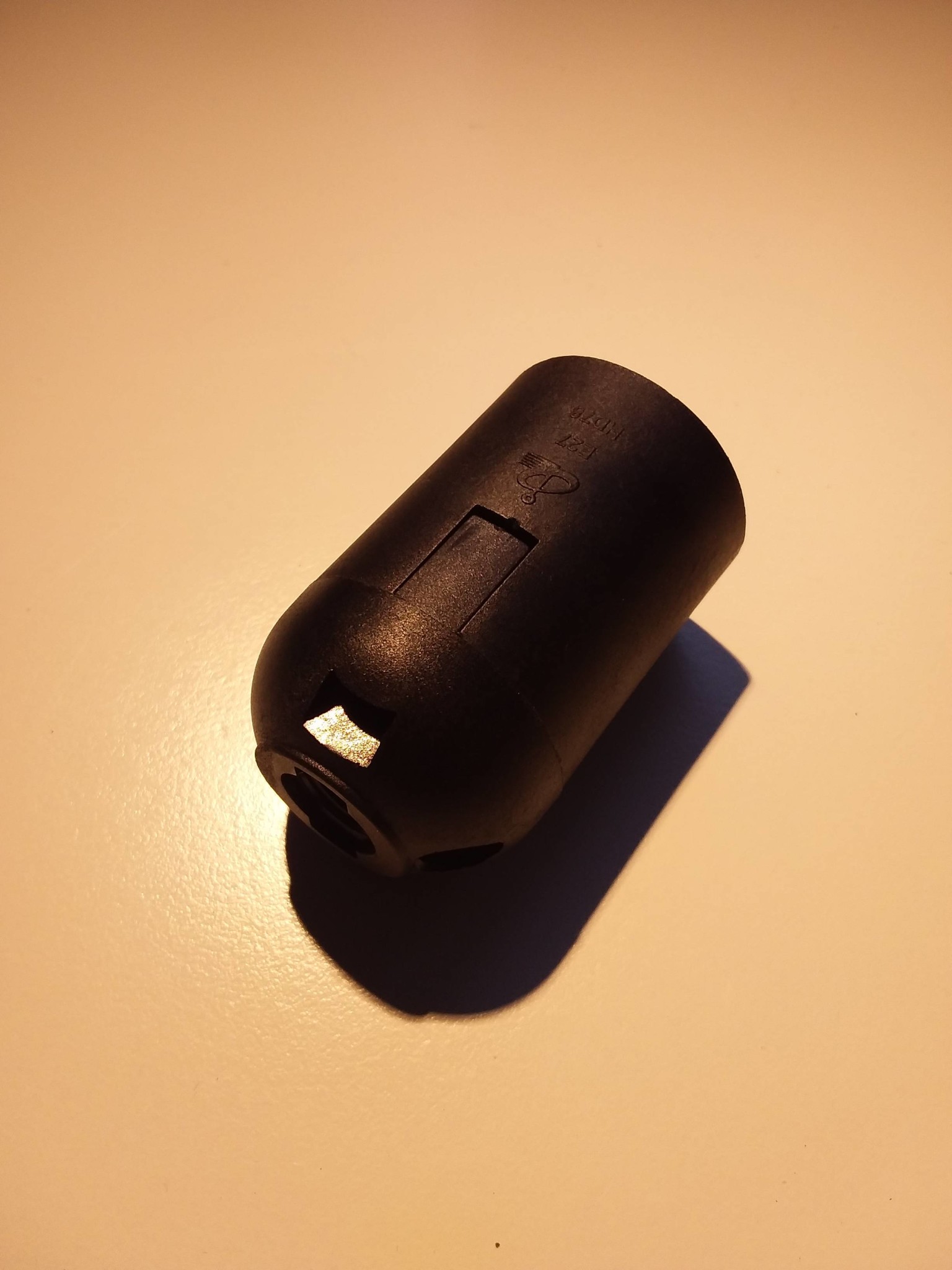

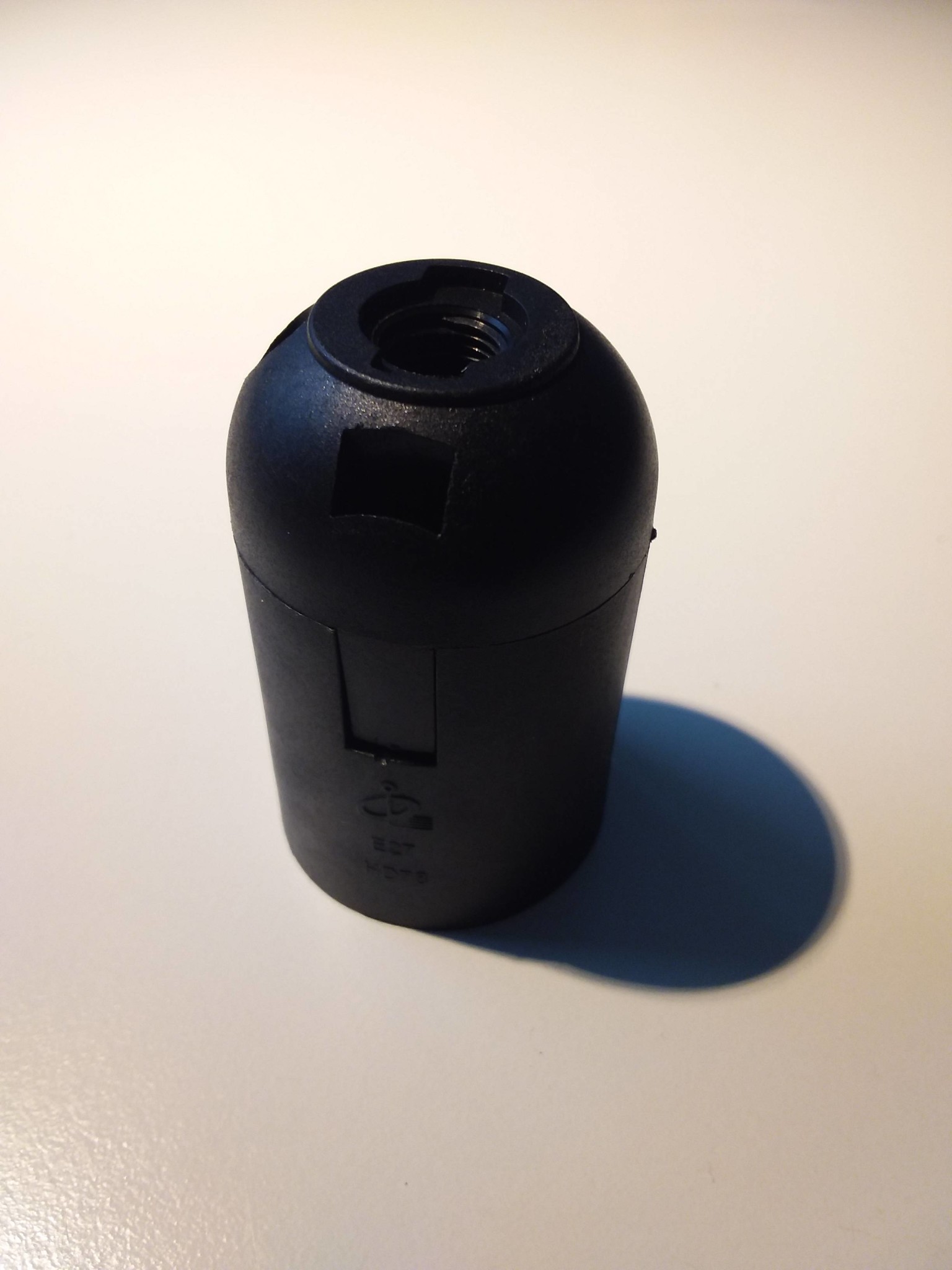

Hej, moderniserar en äldre taklampa och byter ledningar och den gamla plåt/porslinhållaren till en modern. Tyvärr kan jag inte öppna den nya plasthållaren för att fästa ledningarna. Vill inte använda våld eftersom det måste finnas ett enkelt sätt men kan inte komma på hur man gör?

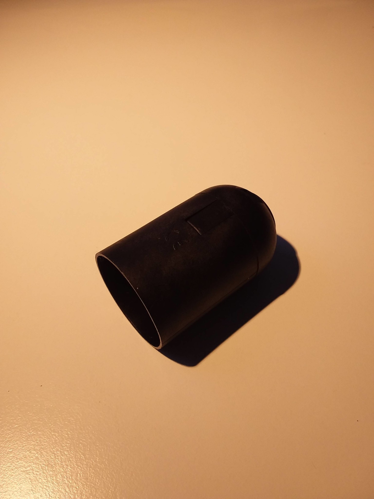

Du behöver trycka in två mejslar från båda sidorna och kan sen dra ut den yttre delen.

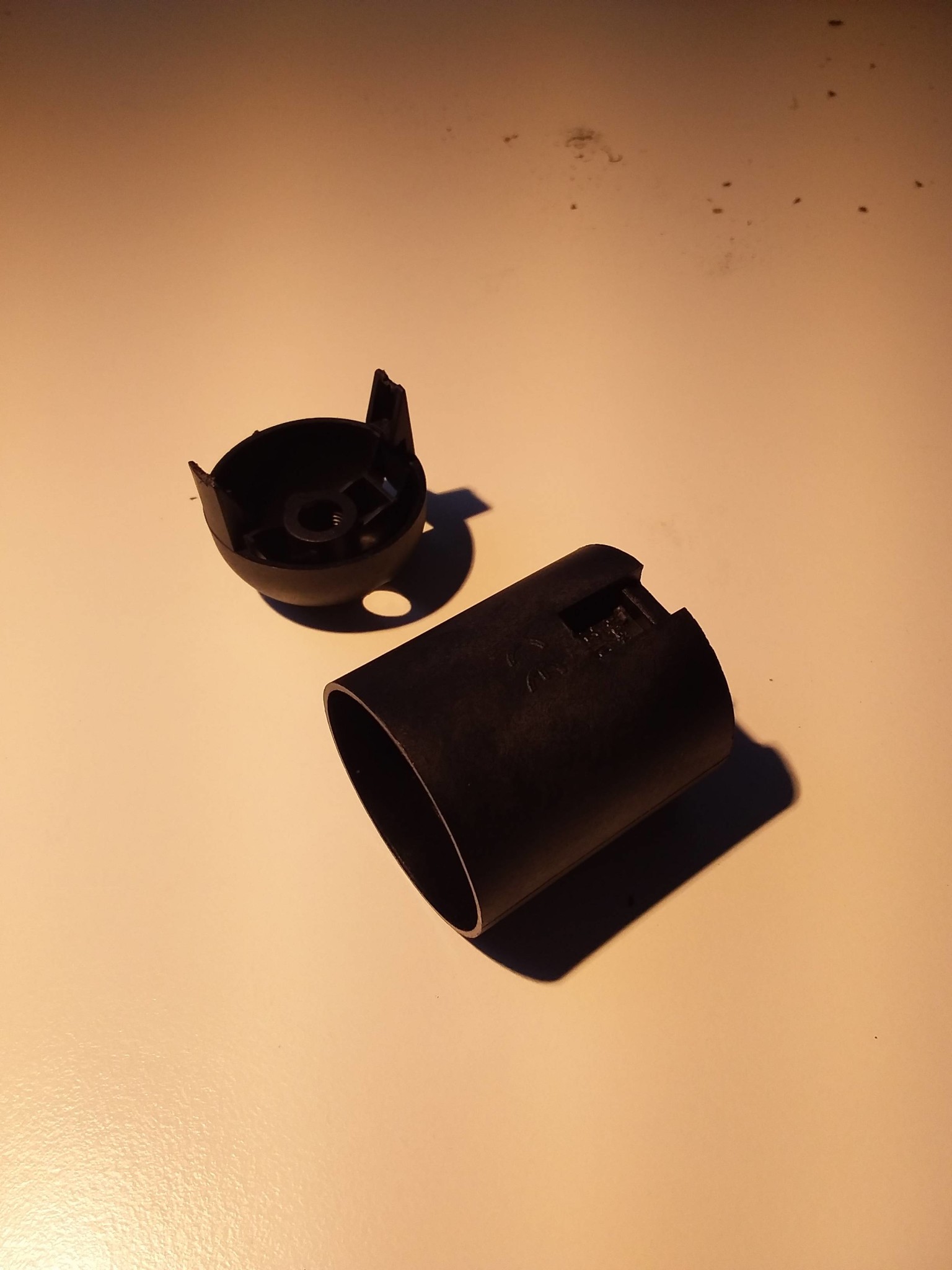

TACK! Klarade det med lindrigt våld.
