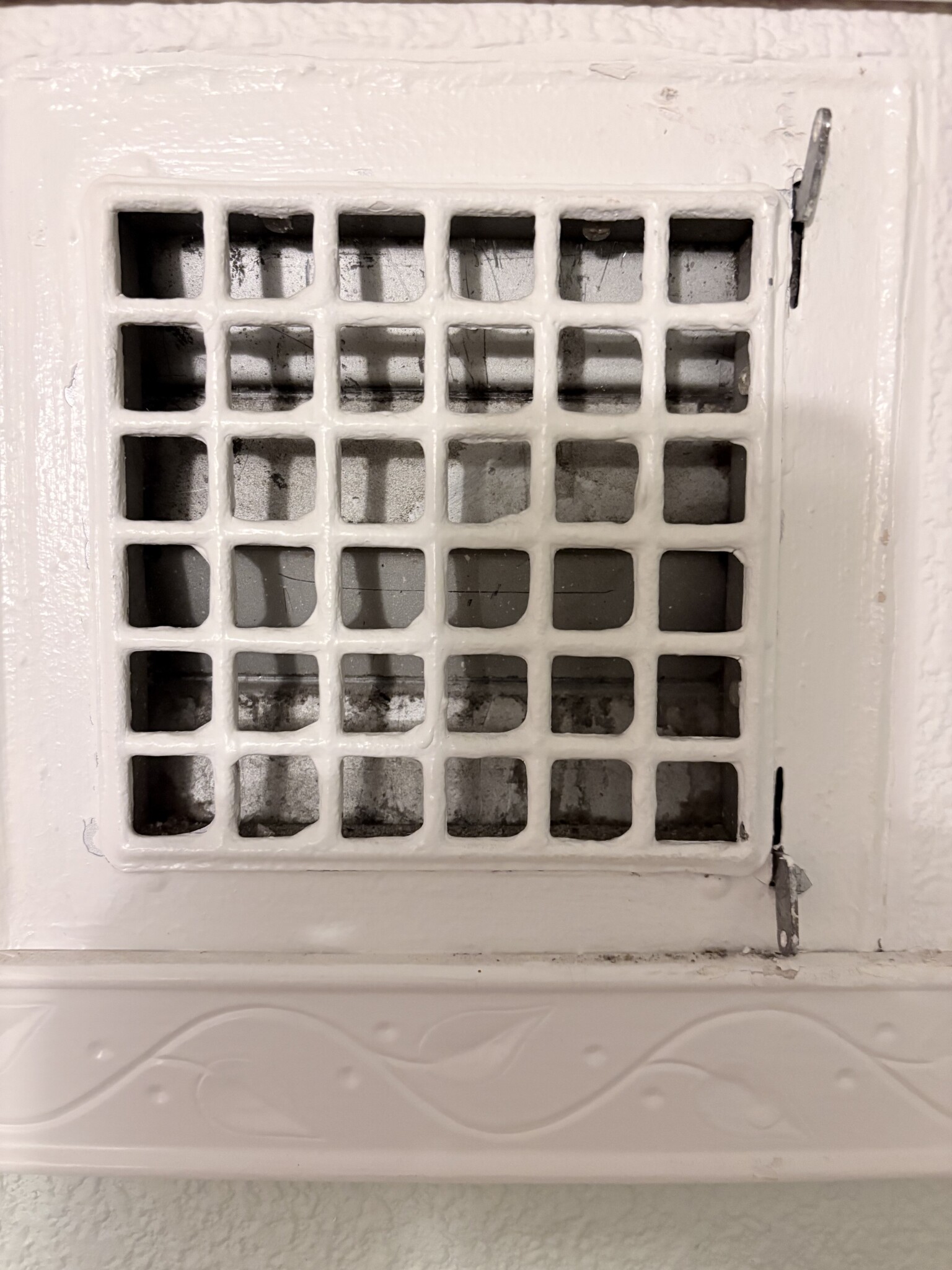

Har flyttat till 50-tals tegel/betonghus. Ventilerna har varit stängda ett par år och jag begriper tusan inte hur de ska öppnas? De har kärvat ihop verkar det som. Nån som vet? :)
Är det typ rosettventiler i ytterväggarna?
Jag har öppnat mina i renoveringsobjektet mha knacka försiktigt med en hammare och en dorn.
Är det målat över dem så kanske man ska ta en brytbladskniv eller liknande och skära lite försiktigt i öppningarna.
Niclas Gustafsson
Men… bilden kom bort på vägen. Frånluftsventil. Har varit oljeeldning men det gjordes om för x antal år sen. Och förra ägarna stängde alla ventiler av nån anledning. Dålig lukt på övervåningen nu från vinden…. tänkte öppna upp pch försöka få igång nån slags ventilation på nått sätt. Steg ett är ventilerna… försökt få tag på nån ventilationsfirma men sommar…
  • Frånluftsventil i vitt med smuts och damm, äldre stil, monterad på en väggplan med dekorativa detaljer.
Killgissning,kan det fattas ett stag mellan dom 2 blanka vinklarna till höger? Den övre vinkeln är kopplad till dom 2 övre horisontella lamellerna och den undre vinkeln kopplad till dom 2 undre lamellerna?Det hjälper ju inte dig att få det att löpa lätt,men jag tänker att om du påverkar de 2 vinklarna samtidigt,antingen upp eller ner,och på så sätt "jojjar" upp länkaget lite försiktigt som bör finnas innanför ventilgallret

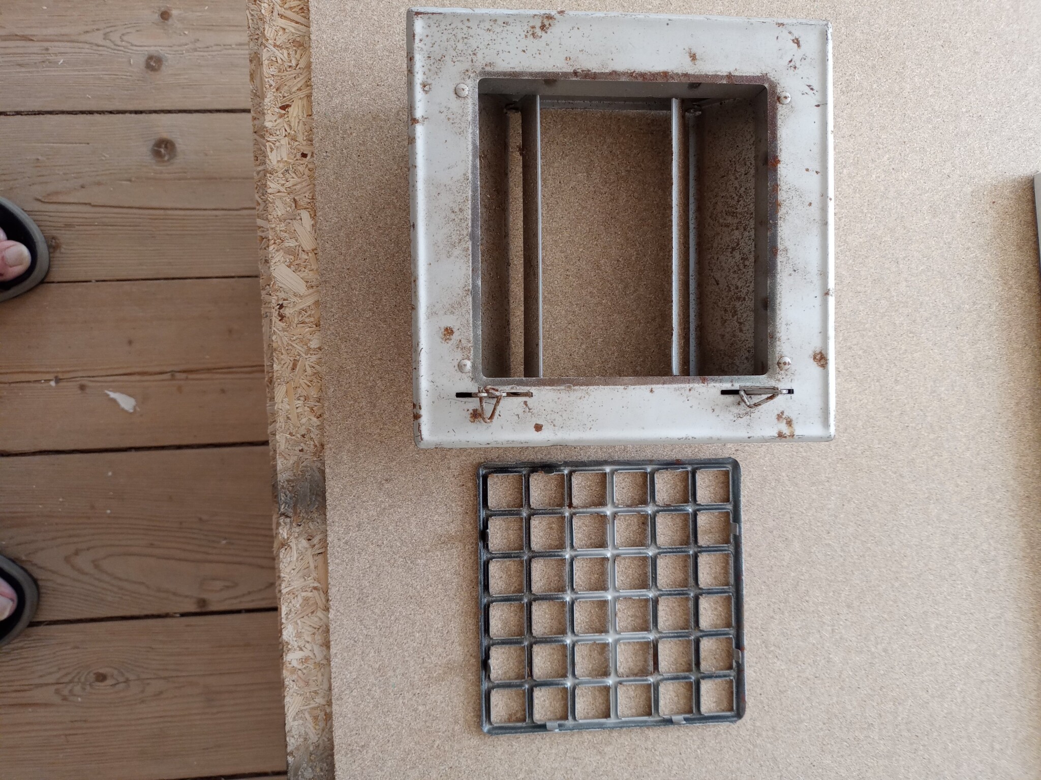

Ta en mattkniv och skär rent runt ventilerna då de sitter en massa färg där. Sen hittar du skruvarna och skruvar ur dessa. Antingen tar man bort färger och piffar upp dessa eller så sätter man dit tallriksventiler som kan stängas lagomt mycke efter behov. Kan även vara lämpligt att undersöka så kanalen är öppen. Så inte nån vart duktig och pluggat kanalen. Därpå lär det finnas tilluft till rummet tillika .
De där ventilerna är jag uppvuxen med.

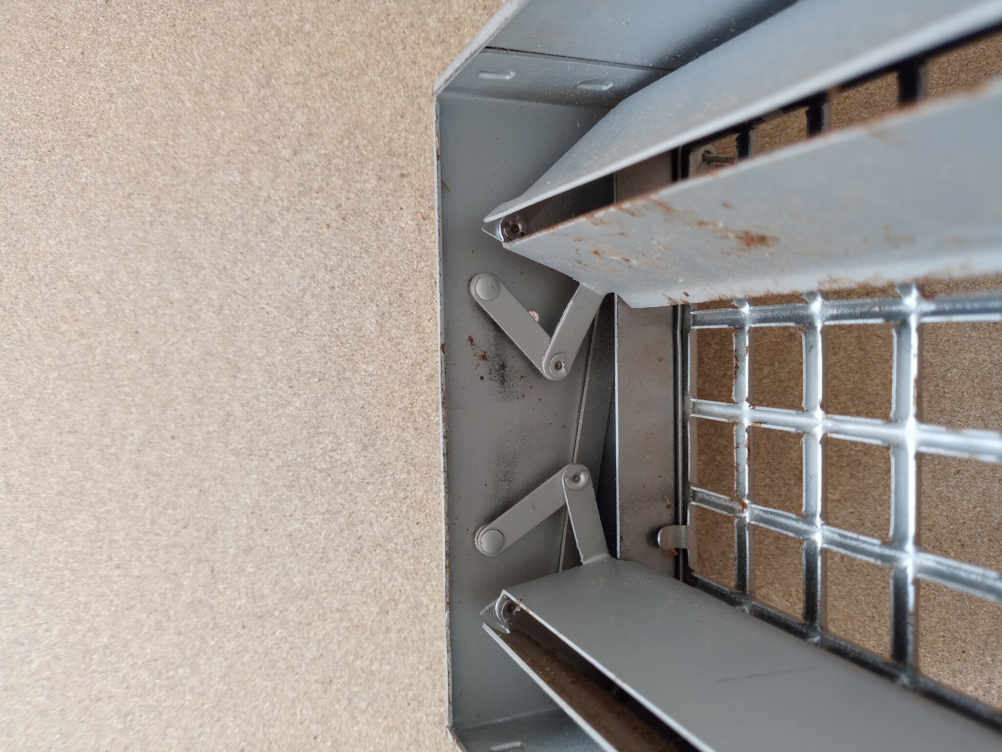

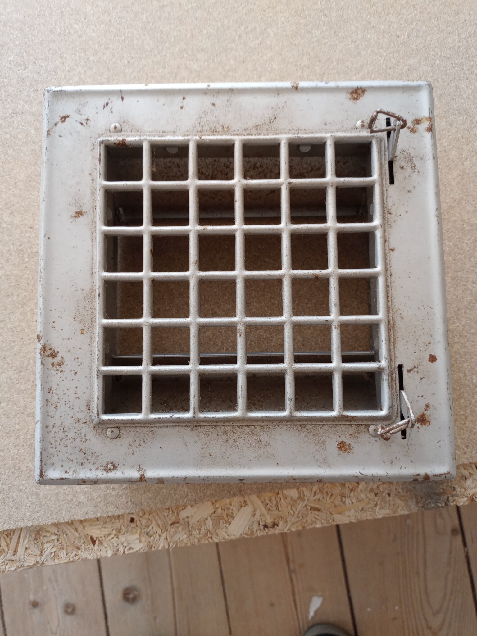

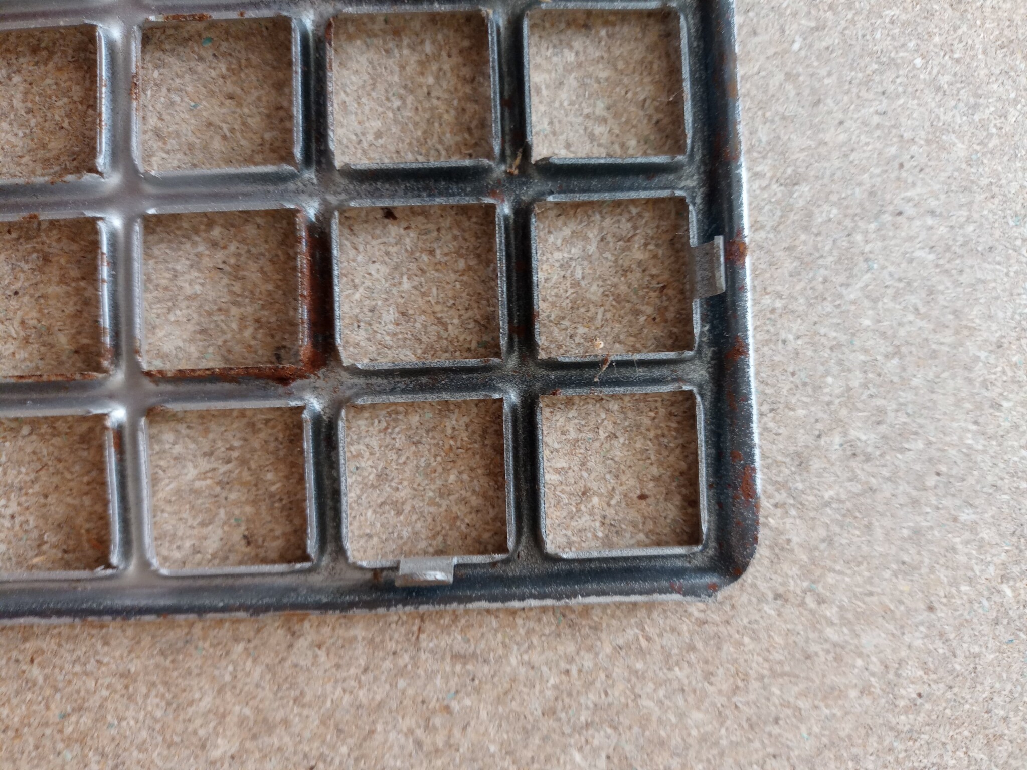

De små armarna ska dras ihop, då öppnar lamellerna. Gallret sitter med små fjäderbleck, det ska bara vara att försiktigt lirka loss så sitter det fast så sitter det med färgen. Skär loss runt ytterkanten som någon skrev. Ventilhuset-ramen sitter murad med bruk i murstocken.
Niclas Gustafsson och 3 till
Kom ihåg att fotografera en när jag var i närheten:
Rostig metallventilgaller på ett träbord.
Metallram med rektangulär öppning och galler, placerad på träskiva, bredvid fot i sandal.
Ventilgaller i metall med spjäll sett från sidan, fäst på en ljus yta.
Rostig metallram med fyrkantiga utskärningar, liggande på ett träbord.

Uppdatering: det var som @Belastar skrev, pluggad kanal MEN bara nedre halvan. Övre hade pinnar och bråte i sig från fåglar. Ventilen i våningen under är också pluggad. Misstänker att pluggen gått upp lite för högt kanske? Ser skumt ut. har de försökt få till frånluft på övervåningen enbart kanske? Nedervåningen har en fläkt i badrummet och köksfläkten. Den pluggade sitter i sovrummet. Killgissar att den suger ner luft istället då??
Utan fläkt får du inte luften neråt annan är än med kallras. Har man använt pipan till en köksfläkt exempelvis eller en toafläkt så vill man inte att den luften ska blåsa ut i övriga rum. I vissa fall går kanalen endast ner till respektive kök eller rum. Ibland har du liggare med eternitrör som belönar fler rum.
