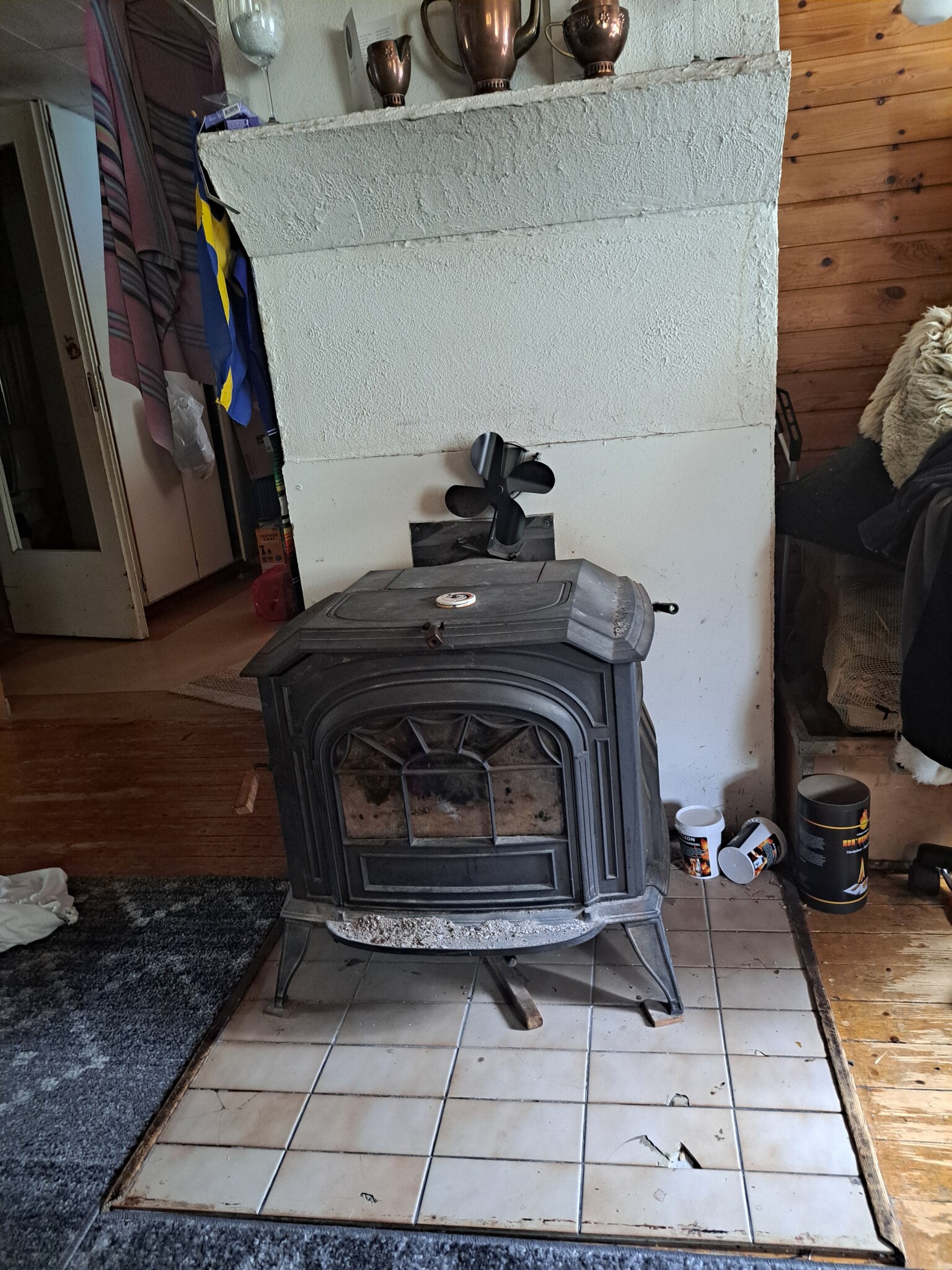

Du får försöka bildgoogla etc. för att försöka identifiera modellen och se om tillverkaren finns kvar och om det fins reservdelar att köpa hos dem, om den inte har någon apparatskylt kvar - sådana saker är att räknas som förbrukningsartiklar och ofta behöver bytas någon gång under kaminen livstid om det eldas väldigt ofta.
Annars kan du kanske ta ut bitarna, och mäta framförallt storleken som blir som hålet när det är borta, gå till någon företag som säljer kaminer och kakelugnar och se om det går att få fram passande vermiculite-bitar eller kanske såga till sådana rent ut av.
Det ser ut att vara en Vermont castingen Intrepid 2, isåfall en mycket bra kamin. Tror Eldkraft har reservdelar.
Vermont Castings kan det nog vara men inte Intrepid II, jag har en sådan och den har två luckor och slät ovansida. Jag gissar på Resolute Acclaim istället, den liknar https://www.klaravik.se/auktion/produkt/1730940-kamin-vermont-castings-resolute-acclaim-2490/
kanske rätt pdf https://downloads.hearthnhome.com/installManuals/2000893_Res_Acclaim_31.pdf
gissar att det är 'firebricks' som gått sönder, dessa verkar inte vara 'unika' i form och utseende så det kanske går att såga till liknande i vermiculite om det inte går att få tag som orginalresevdelar - men det är nog att kontakta eldkraft då de verkar vara generalagent på dessa.
