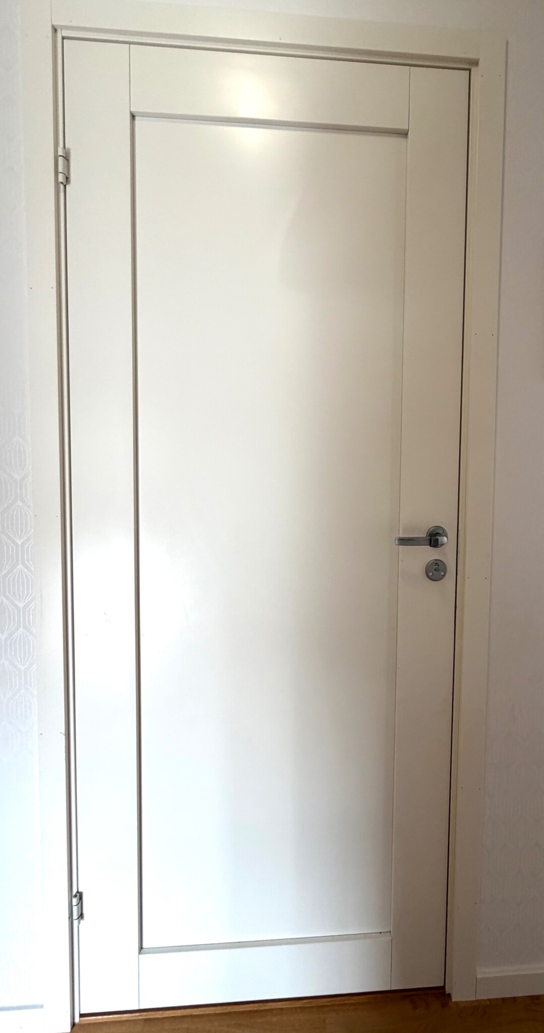

Det här är dörren till vår ena toalett. Om man inte stänger igen den så öppnar den sig automatiskt sakta men säkert ut mot hallen ca 65-75 grader uppskattningsvis. Det har alltid varit så och vi tänkte nu ta tag i den. Jag noterar att, sett framifrån, så är glipan mellan karm och dörrblad väldigt liten i nederkant på vänster sida, det ökar sedan halvvägs upp och i överkant har den gått in lite. Men det är som mest tightast mellan dörrblad och karm nere till vänster.'
Finns det någon som kan tipsa om vad för justeringar som kan tänkas behövas? Det sitter fyra karmskruv på vardera sida.
Jag har aldrig tidigare justerat någon dörr, det är nytt för mig. Jag har sökt och funnit lite inspiration och provat att lite smått vrida på karmskruven men det blir ingen skillnad.
Kan ni för en lekman som mig ge några tips hur jag bör göra för att få det bättre?
Tack på förhand!

Skruva åt dom båda skruvarna i botten och toppen på båda gångjärnen så står dörren still.

Det har jag gjort men det hjälper inte dessvärre.

Karmen ska justeras in i överkant, mot toa, eller ut nertill.

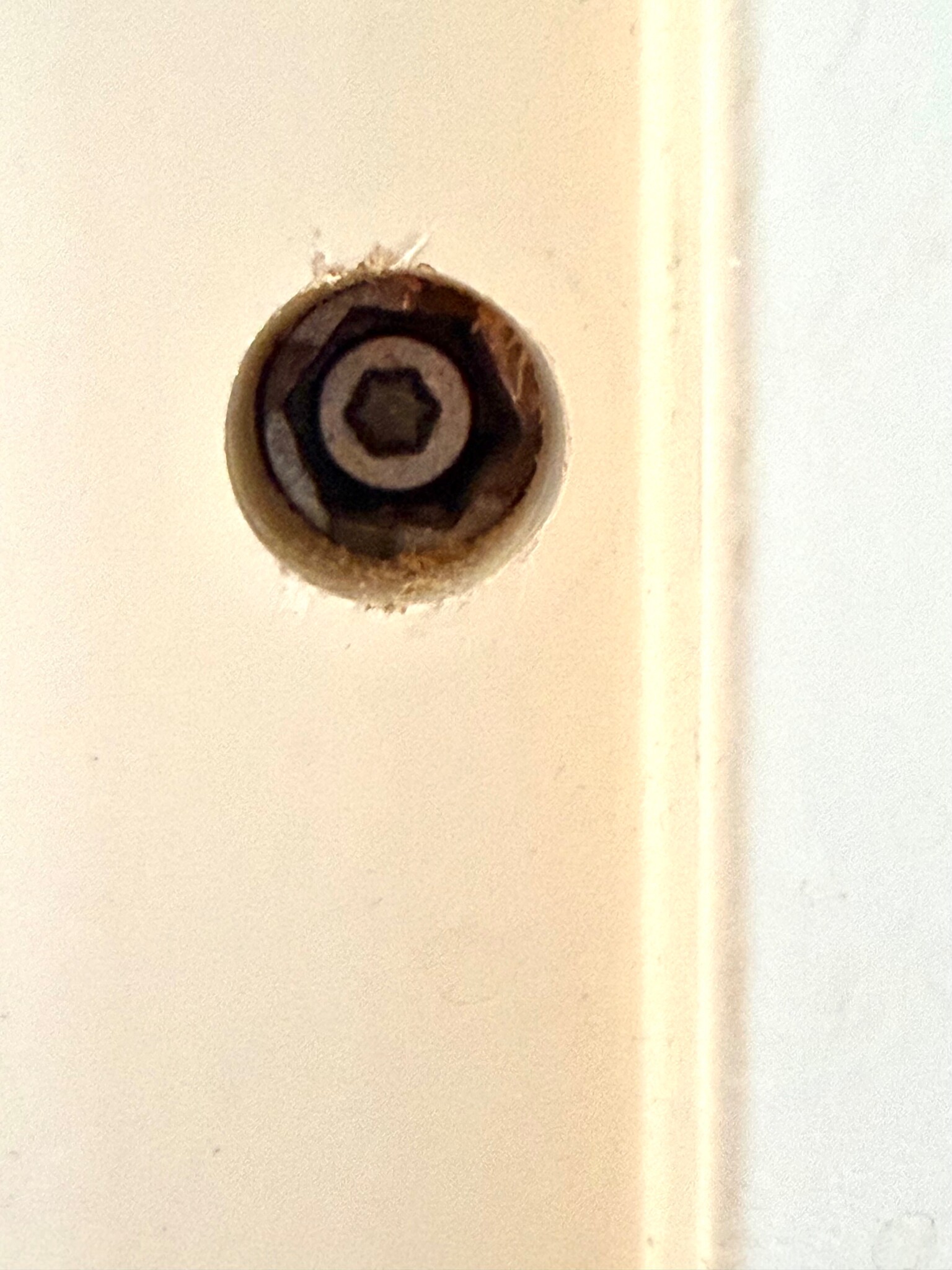

Om du lyfter på de små locken till en karmskruv och tar en närbild så kan vi nog säga vad du ska ha för verktyg för att justera

Självklart, såhär ser de ut!
  • Skruvhuvud med sexkantigt hål i en vit yta.
det problemet går inte att lösa med justera karmskruvarna
problemet är att karmen inte står i lod
