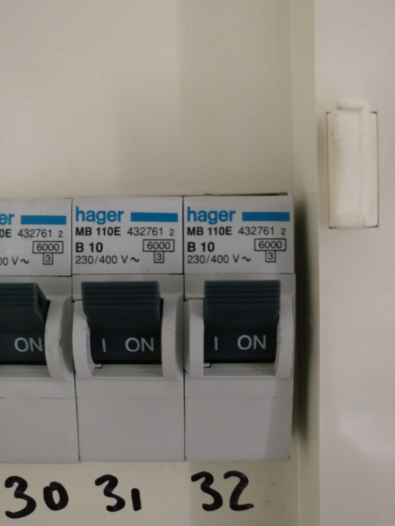

Jag ska köpa tre nya radiatorer från Tyskland. De går på 1000 W, 1000 W och 2000 W. Tyvärr ligga alla tre rum (el-uttag) på samma automatsäkring (B10). Det är alldeles för mycket watt för en B10 eller? Vilka alternativer finns? Kan en elektriker t.ex. byta till en B16 säkring?

En B10 kan belastas med exakt lika mycket som en C10, alltså 10 A och det motsvarar 2300W i en 230V-nät.
Ja en elektriker kan byta säkring(en/arna) till B/C10 men då måste även alla trådar/kablar bytas från 1,5kvmm till 2,5kvmm.
Du menar väl B/C16 !!

Det här kanske är en dum fråga, men vad har du för uppvärmning? Hur är rummen isolerade?
Det kan vara läge att titta på det innan man kopplar in 4 kW värmeeffekt i vägguttagen....
