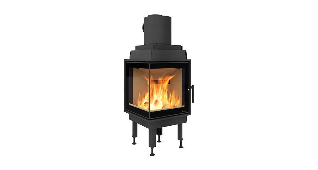

Ni som har en inbyggd/inmurad kamin, hur många ventilhål har ni kring kaminen? Och har ni både ovanför och nedanför kaminen? Hur stora ventiler är lagom?
Jag har en hörnmodell så om man sätter både ovanför och under på båda sidor (muraren var inne på det) så blir det ju 4 galler... Det är ju en del jobb, en del pengar, och i ärlighetens namn inte översnyggt med galler överallt...
Tack på förhand!
Glömde skriva att det finns tilluft inkopplat.
Så mina extragaller skulle vara för att få lite cirkulation omkring kaminen för att flytta varmluften. Inte för att tillföra syre.
Denna modell av kamin är det:
Nordpeis N-36A
