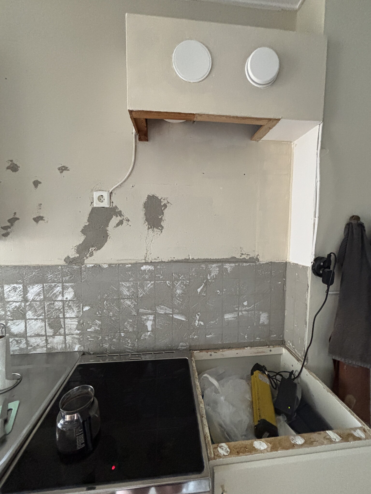

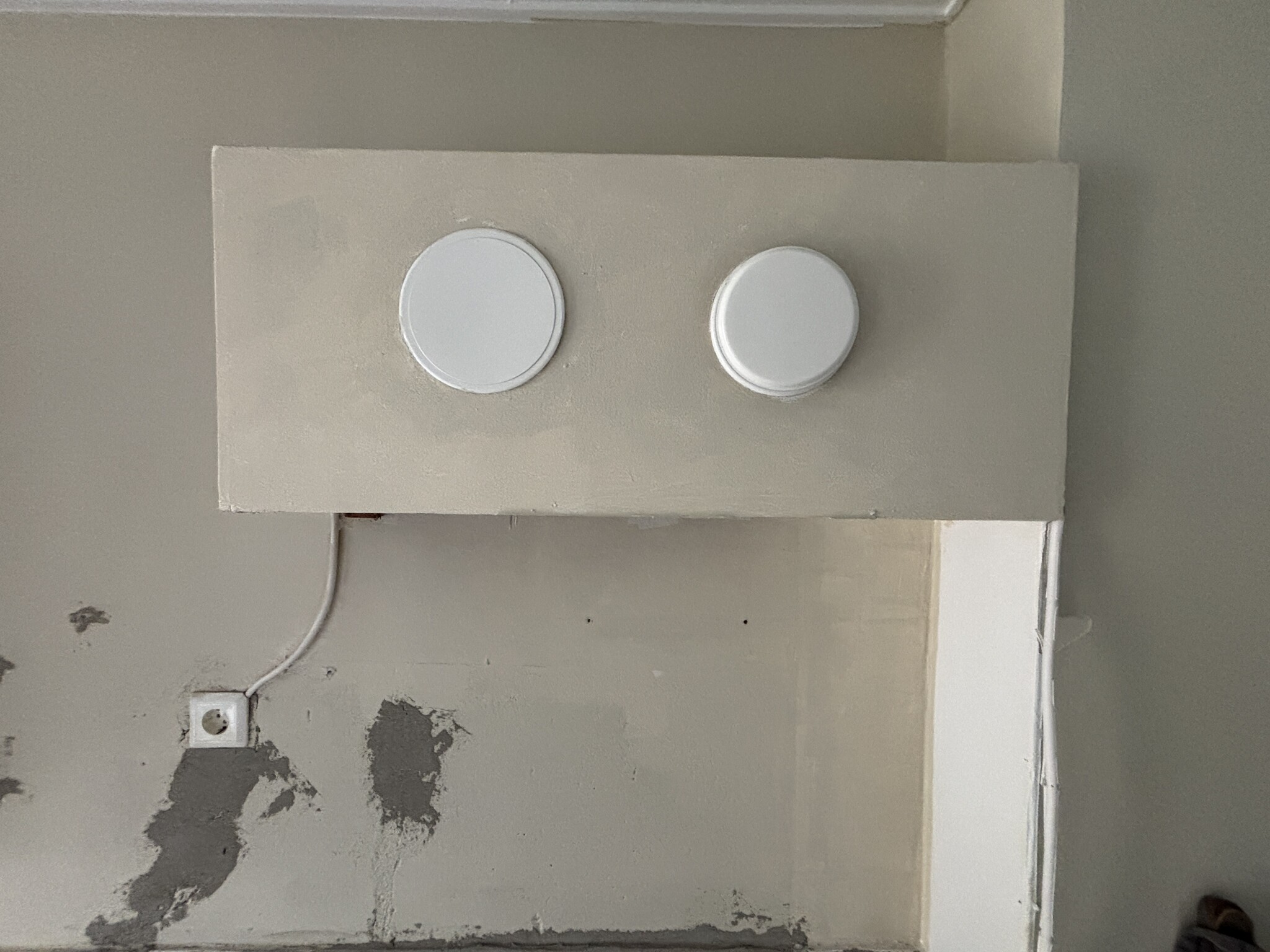

Jag är undrar om boxen runt ventilationsröret i mitt kök finns där för estetiska eller andra anledningar? Jag vill nämligen gärna ta bort boxen och ha röret exponerat, om man får.

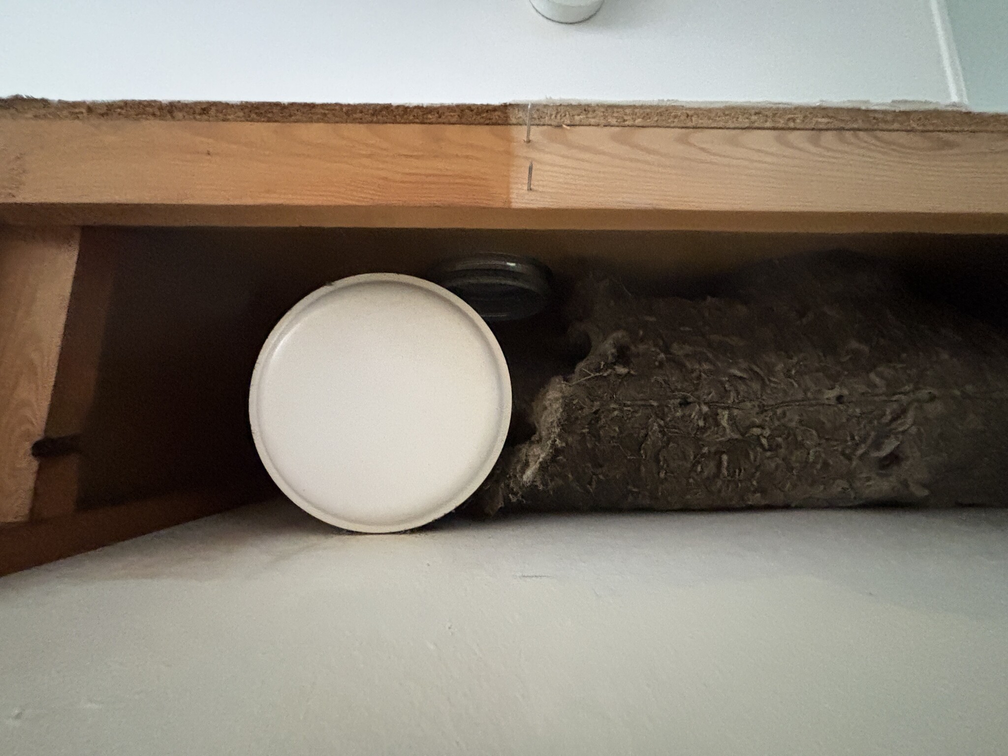

Röret är dessutom inlindat i någon typ av insulering som jag också vill ta bort (syns på bilden som är tagen underifrån.
Jag kommer att installera en kolfilterfläkt över spisen.
Är det någon som vet om det är ok att riva boxen?
Tack.

Skulle riva boxen och flytta frånluft donet till vägg
H
Håller med. Det vore det bästa, men som jag förstod det av en annan tråd så ska frånluft vara så nära matlagningsytan som möjligt så jag är osäker om jag får?
Tvärtom, frånluft i kök skall/bör ej vara i närheten av spis då fett kan tränga in
