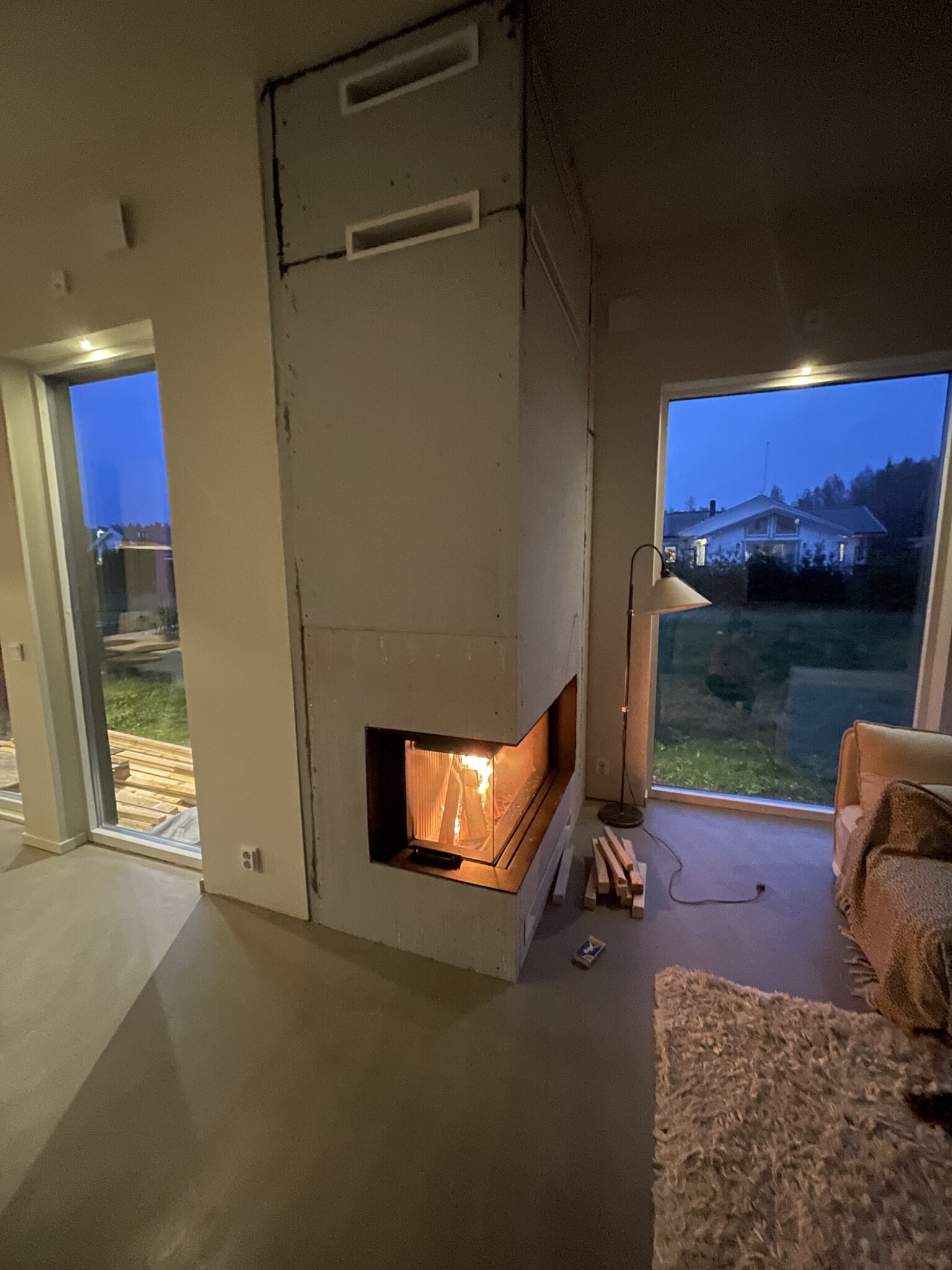

Vi funderar på att sätta akustikpanel runt en inbyggd kamin. Men hur är det egentligen med brännbart material så nära kaminen? Det sitter ju värmebeständiga plattor nu istället för gips.
Är det någon speciell typ av akustikpanel man ska ha? Tips? Länkar på vart man kan inhandla detta?

Regeln är 50cm från kamin till brännbart och 1m från glaslucka till brännbart. Samtidigt kommer akustikpanelen att isolera kaminen och höja värmen inuti stommen. Det finns nog en anledning att det sitter eldfast skivor där. Någon form av keramik skulle nog funka om stommen bär tyngden. Det här är nog ytterst en fråga för skorstensfejarmästaren.
Purre
Vad säger tillverkaren om avstånd till brännbart osv? Det är ändå deras regler man måste följa. Men känns väldigt vanskligt med trä så nära den värmen.

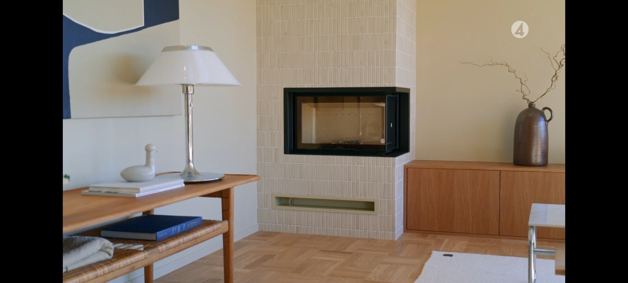

Annars Grand Designs Renoveringar säsong 1 avsnitt 2 så var det ett par med ett 60-tals hus som gjordes om totalt. Som har en liknande kamin och valde sätta rektangulärt kakel på den, jag tycker det blev riktigt snyggt iaf och kanske värt att överväga/tänka om?
Rektangulär kakelspis i rum med trägolv, lampa på bord bredvid.
