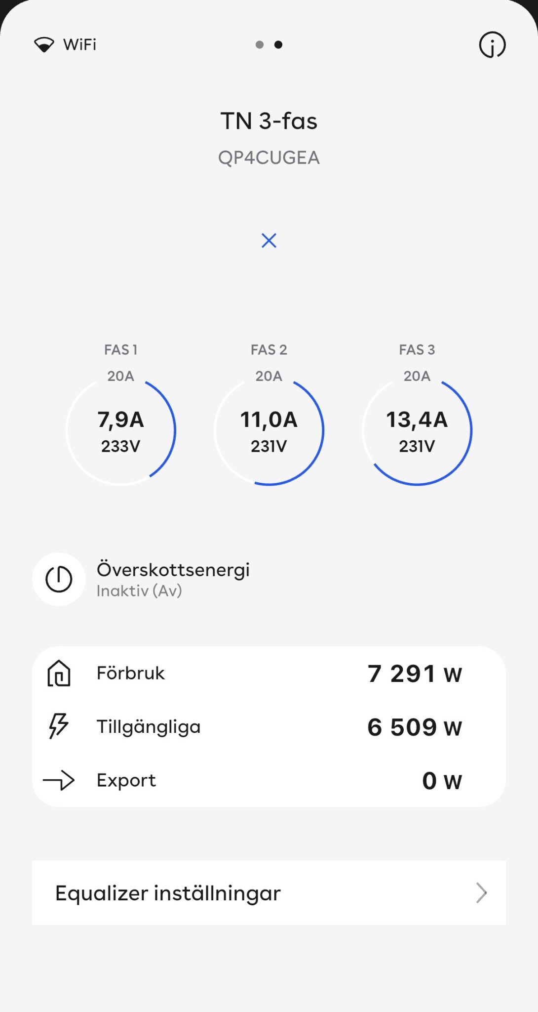

Laddboxen kommer att börja erbjuda ström när det finns minst 6 A tillgängligt på varje fas om den är låst till trefas. De flesta bilar hanterar att laddningen pausas och återupptas, men vissa ger massor med notiser eller somnar och upptäcker inte när boxen ger ström igen. Du får prova med din bil.M m@nge skrev:

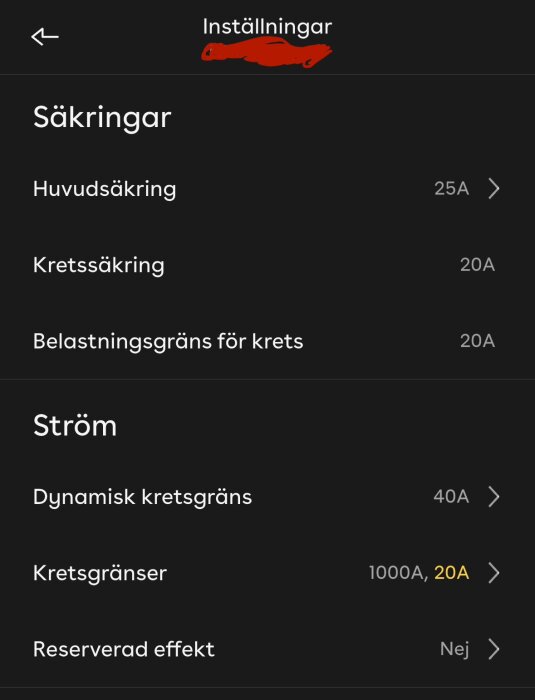

Du har ju uppenbarligen en Equalizer så den kommer försöka köra tre faser men det kräver ju minst 6 A per fas ledigt (för laddarna, hos mig är den gränsen lägre än max ampere) och kan den få fram mer effekt genom att köra en fas så gör den det i stället. Vill det sig illa så har du väldigt ojämn last från resten av huset; att flera tunga förbrukare ligger på samma fas. Det kan din Equalizer visa när du drar igång apparat efter apparat. Sen får man göra en tabell över förbrukarna och se om det skulle gå att få en elektriker att flytta last mellan faserna. Men har du 20A totalt kan det vara så att laddarna får max 16A genom inställningarna i Easee.

Sen begränsar equalizern strömmen som den ska men den "låser" det nya värdet i 10 minuter innan den höjer igen. Kan vara dumt vid en kort effekttopp kanske. Det finns ingen anledning att sänka "Gräns för huvudsäkringen" till 95%. Kör på 100% så kan du utnyttja hela effekten.

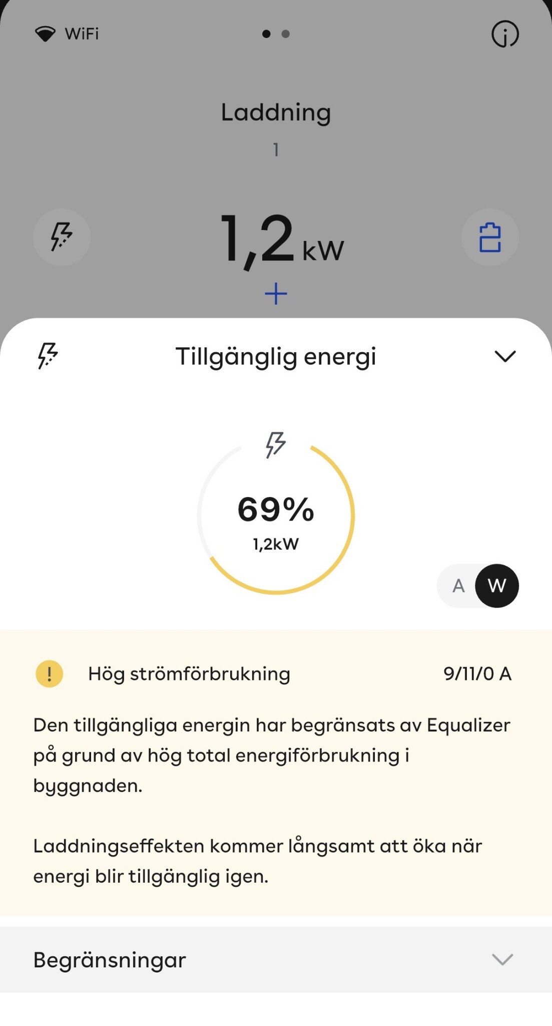

Laddade bilen nu med max 5ah vilket brukar betyda ca 3.6kw. Men ganska omgående ströps laddningen till 1.2kw. Förstår inte varför Easee tycker att kapaciteten är nådd? Har ju mkt över enligt appen.
Det som var igång samtidigt var förutom hushållsel är bergvärmepumpen, tvättmaskin och diskmaskinen. Har enligt appen mycket KW kvar men väljer ändå att sänka från 3.6 till 1.2.

Begränsningen är i ström per fas. Det låter dom att du laddade med 5A på tre faser.
Boxen har gårr ner till 5A på en fas. Oklar varför men möjligen var du över gränsen en stund på ena fasen och styrningen kopplade då över till en fas. En del boxar tycks göra så.
Bra att veta att i laddprotkollet så finns det inte lägre nivå än 6A. En del bilar kan man ställa att ladda med lägre ström men för laddboxen är det 0 som är nästa lägre nivå.
