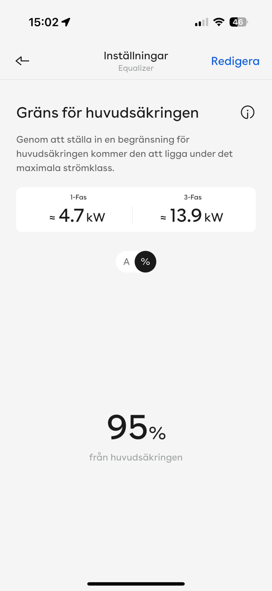

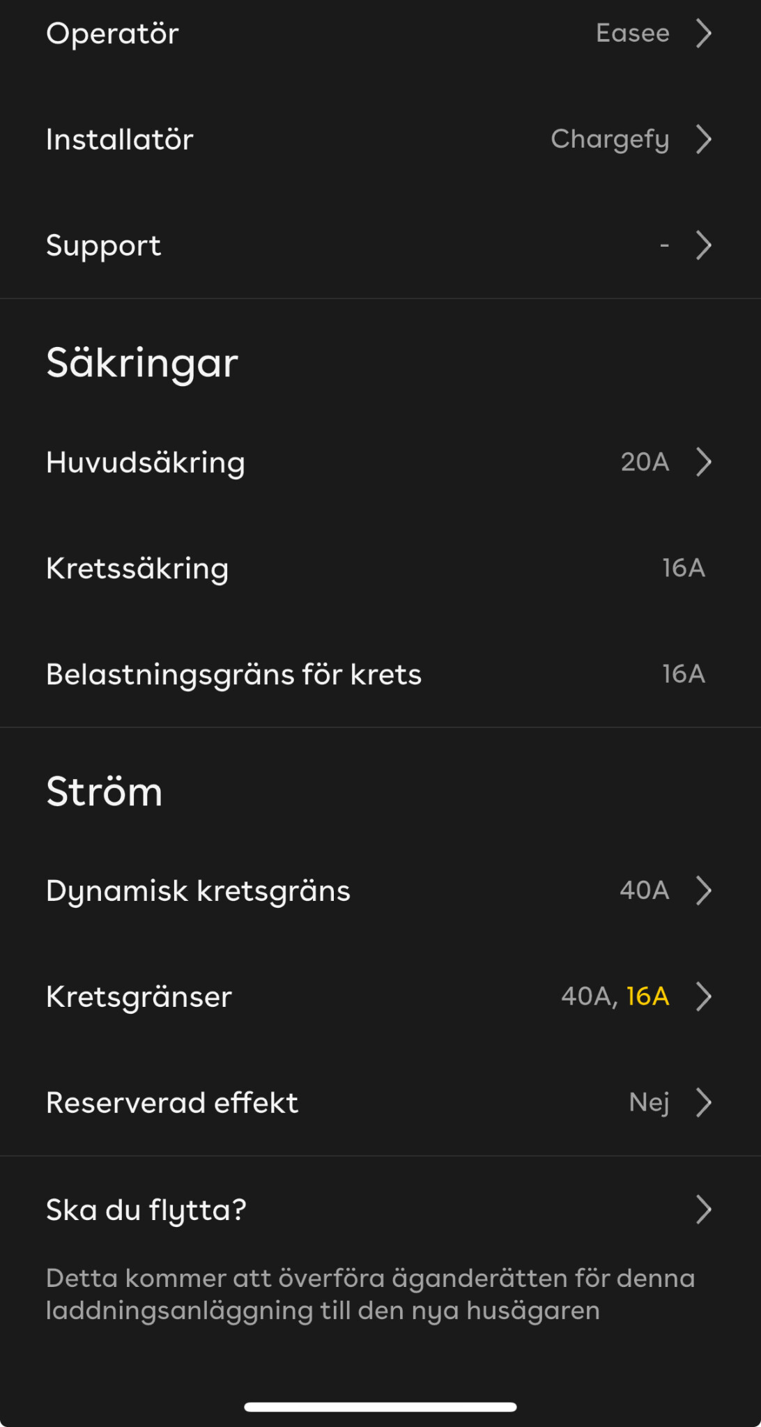

Hur mycket kW kan huset använda?

Du kan programmera om Easee-laddboxen så att den använder en annan fas. Tibber kan göra det på distans om du har Tibber som elleverantör.
Har du inte Tibber så vet jag inte vem man ska fråga om det men det borde gå att göra själv i inställningarna.

Tänkte på boxen men det kanske är lastbalanseraren som strular. Så båda. 😇M m@nge skrev:
Om det här är belastningen medan du laddar så är det ju något fel. Du har ju en massa kvar till 20A.M m@nge skrev:
