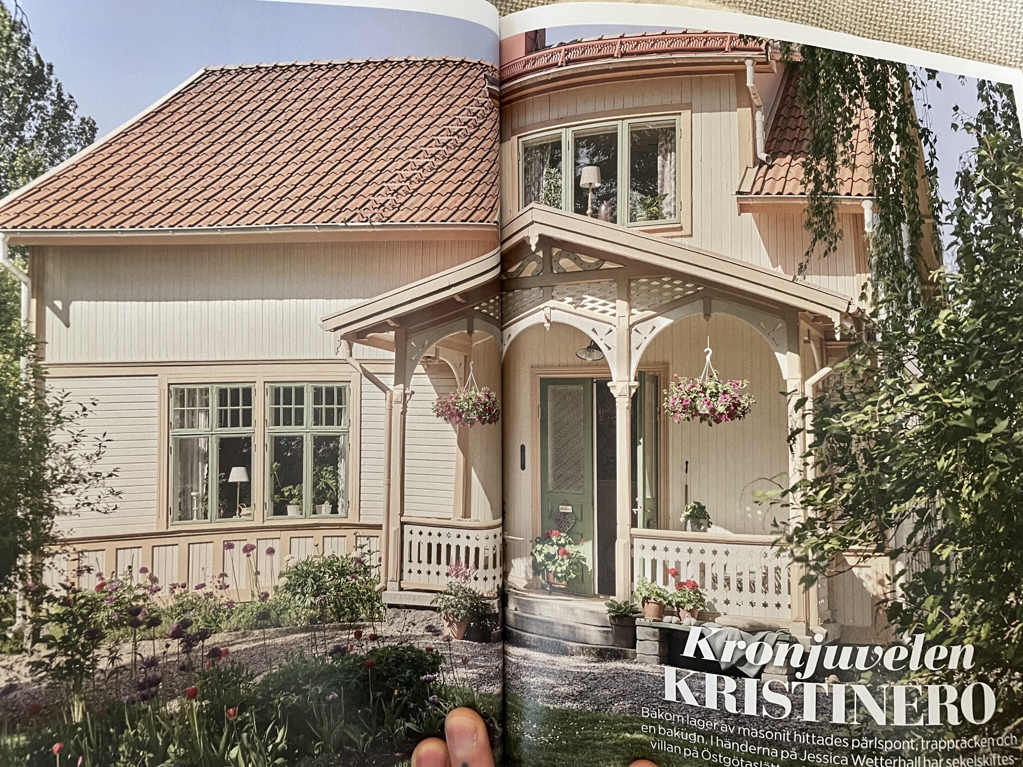

Hur mycket kan det kosta att återställa veranda?
Jag tycker också balkongen ser bra ut. Däremot tycker jag dörren och fönsterna ser för moderna ut jämfört med huset och övriga fönster. Fejkspröjs är väl en enkel lösning men annars hade nog en dubbeldörr med spröjs och två smalare fönster bredvid varit snyggt. Renoverar man balkongen kan man ju lägga till snickarglädje också om man gillar det.

Några saker jag tänker på utan att veta något om husets historia.
1. Är verandan på det svartvita fotet "ursprunglig"? Med största sannolikhet nej. Den ser ut att stå på betonggrund, dörren och fönsterna är inte i samma stil som huset (troligtvis mycket nyare). Proportioner och snickeridetaljer ser ut att vara i ett enklare utförande jämfört med mer påkostade snickarglädjeverandor.
2. Det skulle till och med kunna vara så att takkupan är tillagd i samband med att man byggde verandan eller när man la om tak.
Så att återgå till det svartvita fotots utseende är för mig tveksamt då det förmodligen bara hoppar tillbaka ett kort steg i husets historia. Till ett icke-ursprungsutseende som dessutom ser ganska taskigt utfört ut...rent estetiskt.
Som några nämner skulle mycket av det hemska utseendet fixas av att sätta en lämplig dörr och fönster på ovanvåningen, och ge lite kärlek och snickarglädje till verandan. Då får ni dessutom betydligt bättre funktion. Och nej ni säljer inte er eller husets själ.... verandor var nått man byggde på. förmodligen både den första och andra. Och en liten som den på den svartvita bilden, är väldigt opraktiskt till allt utom att stå under och kolla på när det regnar..🙃

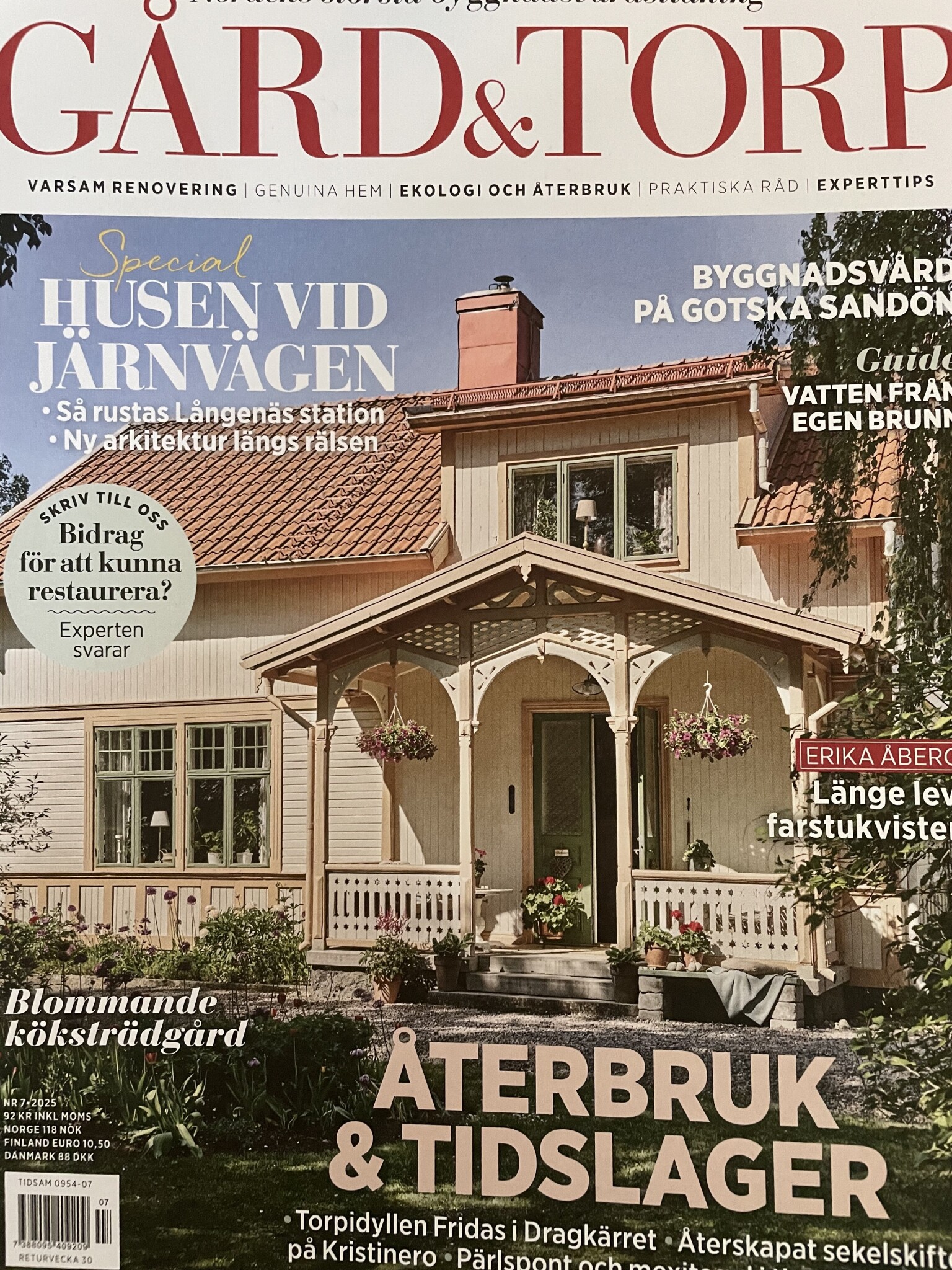

Jag tycker ni ska behålla verandan och fönstren ovanför men ta bort den övre balkongen. Se exempel på bilder, skulle kunna bli toppenfint, och både billigare och enklare att genomföra (väldigt likt ert hus)S Sara_M skrev:Hej! Vi har köpt ett hus med en gräslig tillbyggd balkong. Den är både ful och i katastrofalt skick (verandan är i ok skick dock) så planen är att riva bort balkongen och återställa verandan till hur det ursprungligen såg ut. För att navigera rätt i prioriteringsdjungeln vore det intressant att höra om någon gjort något liknande och vad det kostade? Samt om det finns några fallgropar vi ska akta oss för? Vi har tyvärr varken tid eller kunskap att göra detta själva utan kommer behöva leja bort det.
Vilket trevligt initiativ.
Håller helt med att: före kortet ser betydligt bättre ut än efter. Senare förändringen harmoniserar helt enkelt inte, med övriga huset. Spåren efter okänsliga våldtäktsrenoveringar med motorsåg rakt igenom timmerväggar, så deprimerande och se.
Besök byggnadsvårdsbutiker. De hjälper gärna till med råd och hantverkare, med kompetens för ditt hus.
