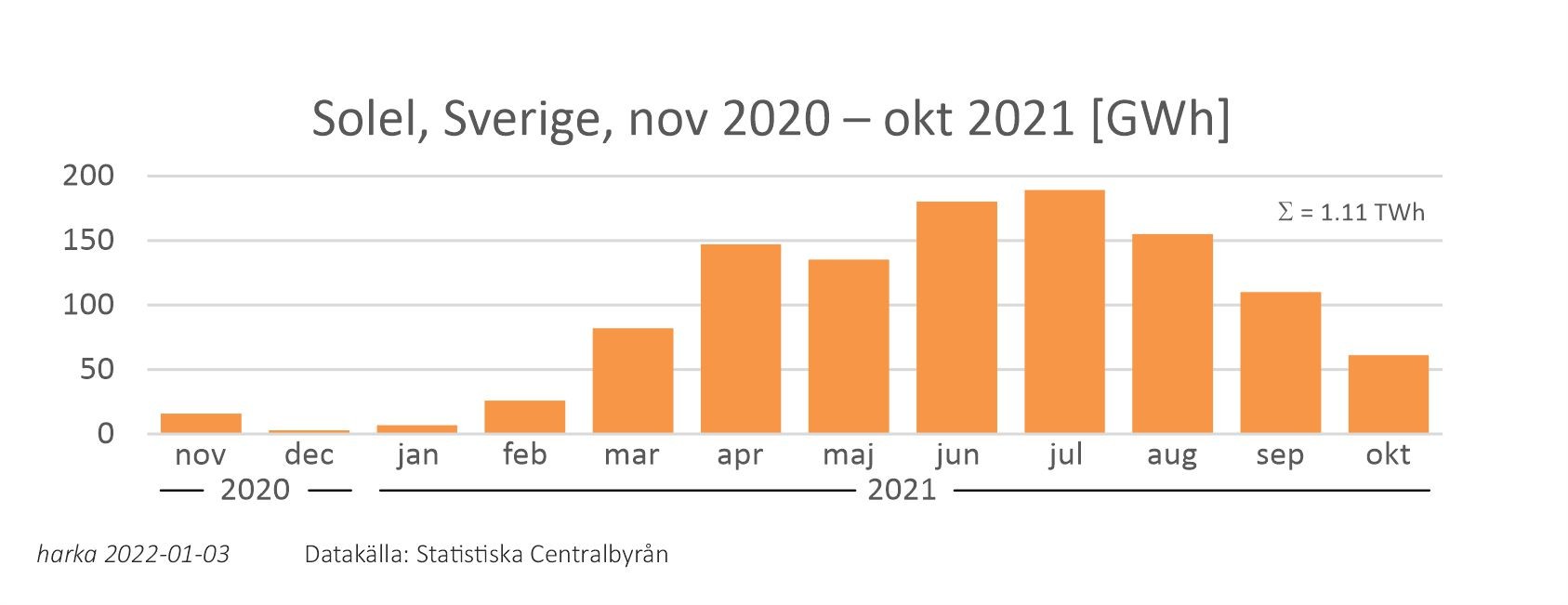

jag håller med om att solceller har verkligen sina begränsningar under några vintermånader, men jag kan ändå inte låta bli att imponeras av vad solen åstadkommer i så nordliga länder som Sverige och Tyskland, som ju inte ligger särdeles nära ekvatorn
bifogar en graf över solkraftproduktionen i Sverige de senaste 12 månaderna (för vilka det finns officiell statistik från SCB):
Stapeldiagram som visar solkraftproduktion per månad i Sverige från november 2020 till oktober 2021.
en tämligen jämn produktion över fem månader (april-augusti) och betydande bidrag under ytterligare tre månader (mars, september och oktober)
med reservation för att grafen kanske skevar lite då det byggs ut solpaneler med rasande takt – den här perioden genererades 1.1 TWh, den föregående 12-månadersperioden bara 0.8 TWh, och innan dess 0.45 TWh...
den snabba utbyggnaden till trots så bidrar den svenska solen med lite mindre än 1% av Sveriges elförsörjning
...massor av el när vi inte behöver... jo, när det är som allra mörkast och kallast, men...
...solen kompletterar bra en annan [oplanerbar] kraftkälla – vinden – som producerar som allra minst under maj-augusti
...solen bidrar med el under samma perioder som sammanfaller med människans huvudsakliga aktivitetsperiod – alltså dagtid – när de flesta av oss plägar nyttja kollektivtrafik, äta varm mat och dricka varmt kaffe, befolka kontor, skolor och industrier

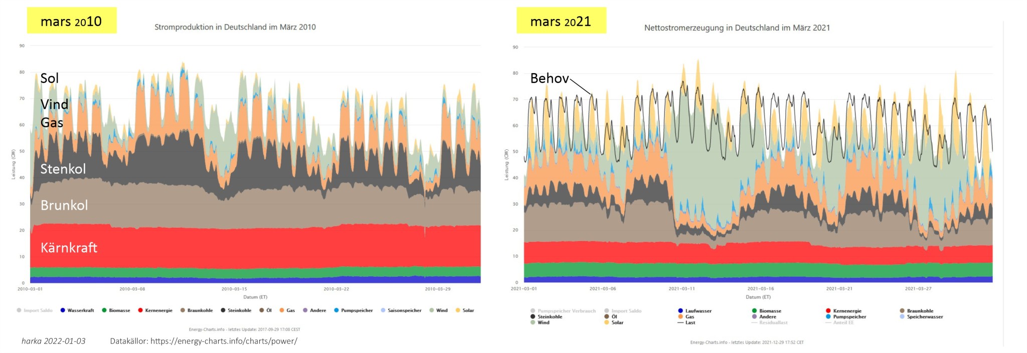

som redan noterat så har vi lite solel i Sverige, men tittar vi på vårt södra grannland Tyskland så utgör solenergin 9% av landets elförsörjning och kikar man närmare så ser vi att solkraften bidrar väldigt effektivt till att möta effekttopparna på dagen:
Diagram över elproduktion i Tyskland mars 2010 jämfört med mars 2021, visande ökad solenergiandel.
grafen visar alltså situationen timme för timme under marsmånaderna 2010 och 2021, man ser tydligt en kraftig variation i elbehovet mellan dag och natt, mellan vardagar och helgdagar
för mars 2021 ser det rent optiskt ut som att solen stiger upp och möter upp med en avsevärd stöttning under energitoppen dagtid (fluktuationen mellan natt och dag) – tidigare hanterade man det med att dra upp farten på kol- och gaspannorna, numera ligger dessa fossila energibärare mera som en låg basgenerator (och dras ner ytterligare när det friskar i och vindkraftverken ökar sin produktion)
så lite glad tycker jag man kan vara för solenergin även här i norra Europa ;)
