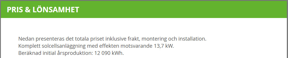

Jag fick kalkyl på 12 000 kwh/år och det blev 12 600 och då kopplade jag in dom 23/2 dvs inte ett fullt år. Så det stämmer nog ganska bra det du får i en offert. Ingen vet hur mycket solen lyser, men dom kör på statistik nov-jan ger i stort sett inget. Med en offert (du får det gratis via nätet) så får du nog det svar du vill ha, dom räknar ut ifrån estimerad årsförbrukning som du ger dom. Nedan ser du min verklighet Lycka till
