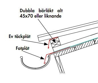

Ritning av takkonstruktion som visar dubbla bärläkt, fotplåt och eventuell täckplåt med markeringar och måttanvisning.
Denna bild är enkel o tydlig så den borde även din takläggare förstå.

Det är plåtslagarens problem. Kroken ska spikas på råsponten. Jansson69 visar i inlägg 2 hur det ska vara. Fotplåtens uppgift är att leda ner vattnet i rännan.
Det är pappen som är tätskiktet på taket så vatten som kommer in under pannorna leds ner i rännan, vilket det inte gör nu.

Tack för svaret, problemet är att båda rännkroken och "fotplåten" sitter på sista bärläkten, högre än råspont
Det är helt fel rännkroken SKA sitta under underlagspappen/duken också precis som fotplåten..
