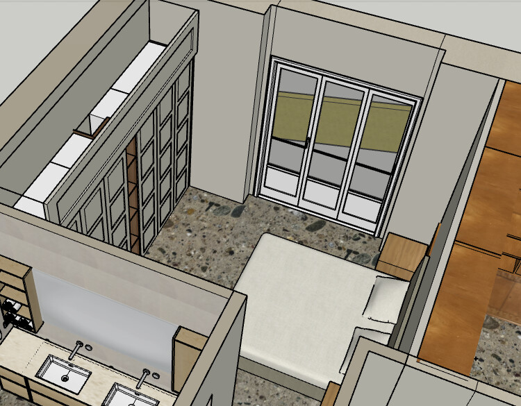

Finns det någon som har gjort en smart lösning med TV-duk som kan rullas ner framför garderober? Vi har 60 cm fritt utrymme ovanför PAX (236 cm) som vi avser installera. Garderoberna skall byggas in och optimalt vore en motoriserad långsmal lucka som fälls upp så att duken kan rullas ner så att duken göms helt när den inte används. Men jag gissar att det blir för mycket moment att fästa duken på insidan av själva luckan?
Det är ett sovrum. Vi har 335 cm från väggen (huvudända sängen) fram till garderoberna så jag tänker att 100'' duk räcker gott och väl. Vi är inte hemmabio eller teknikfantaster.
En annan fråga gäller ljudet. Vet någon om det fungerar bra att placera en soundbar på väggen ovanför huvudändan på sägen, bakom projektorn? Eller är rent av ljudet på projektorerna idag tillräckligt bra?
Du vill väl att ljudet ska komma från där bilen är, inte bakom dig, så tycker du tänker helt fel med högtalarna.
Om du ska ligga i sängen och titta snett uppåt på duken kan de ev. fungera att ha högtalarna i taket precis framför duken.
En bra duk inkl kassett väger nog norr om 30 kg, så föreslår du monterar den i taket också.
Du skrev inte hur brett rummet är, men Eftersom du bara vill ha 100" duk men gissar det är mer än 240 cm i alla fall? I så fall tycker jag du kan montera infällda högtalare i utrymmet ovanför garderoberna, en på varje sida om duken, givetvis vinklade neråt mot sängen.
