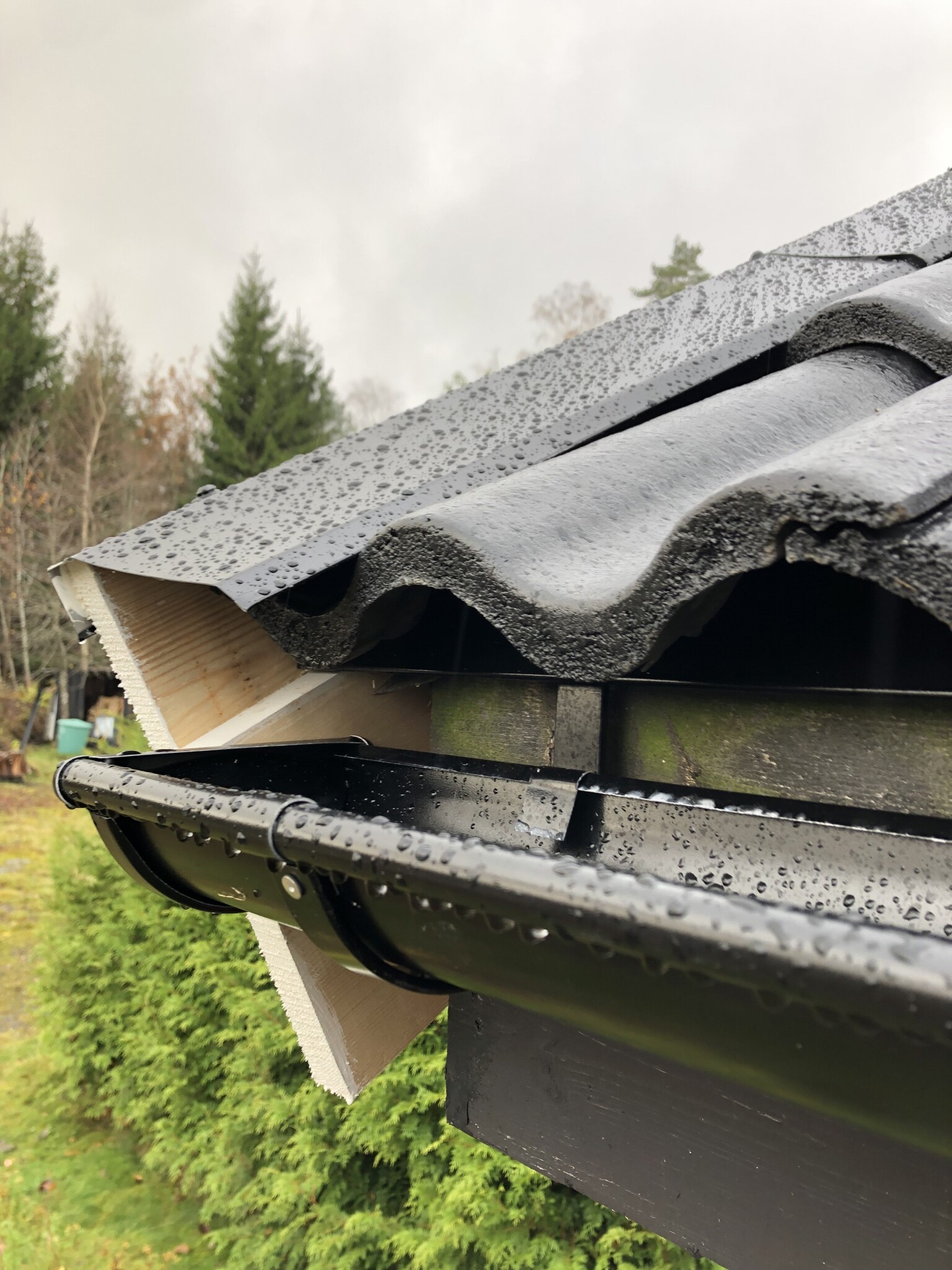

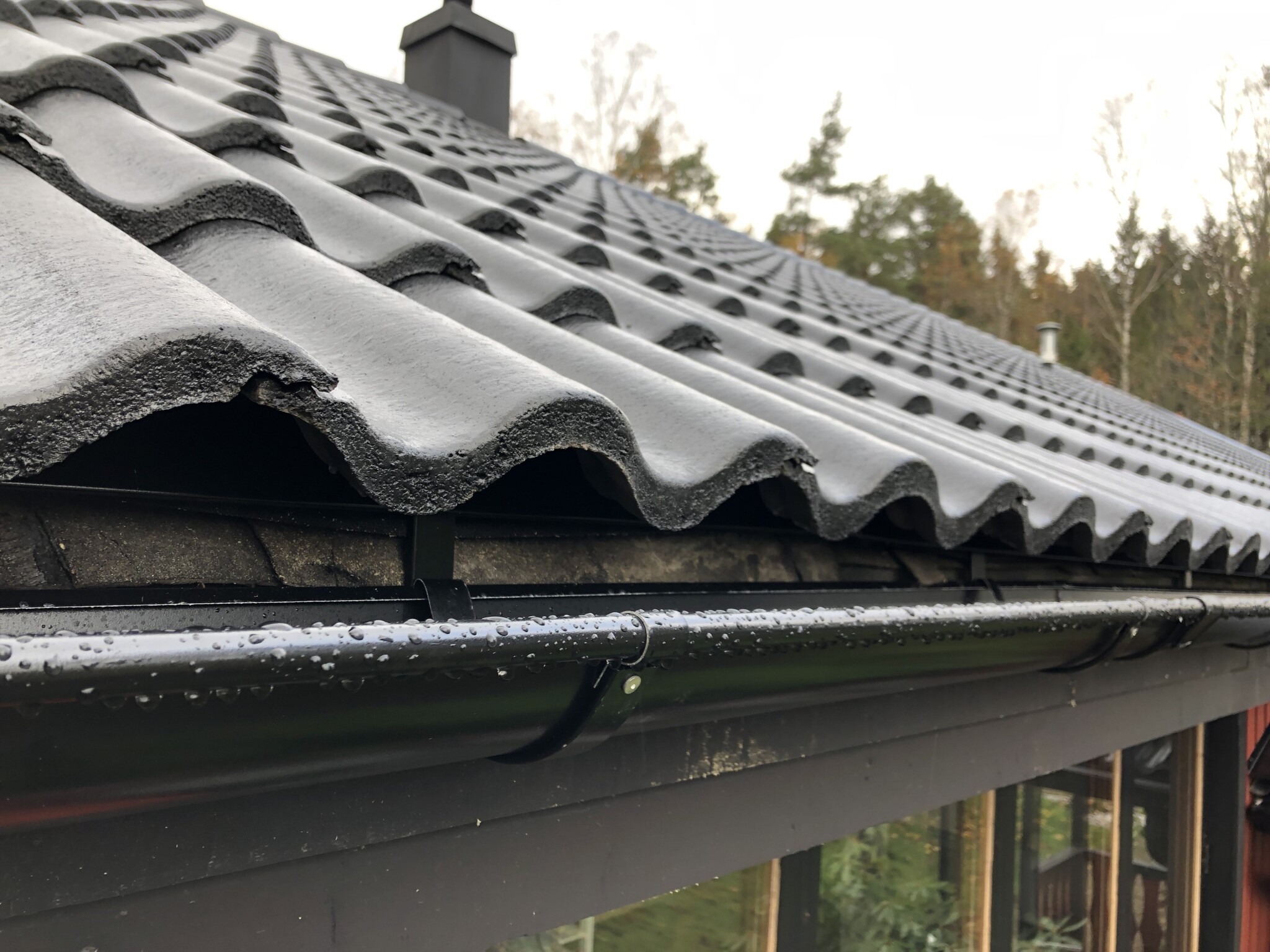

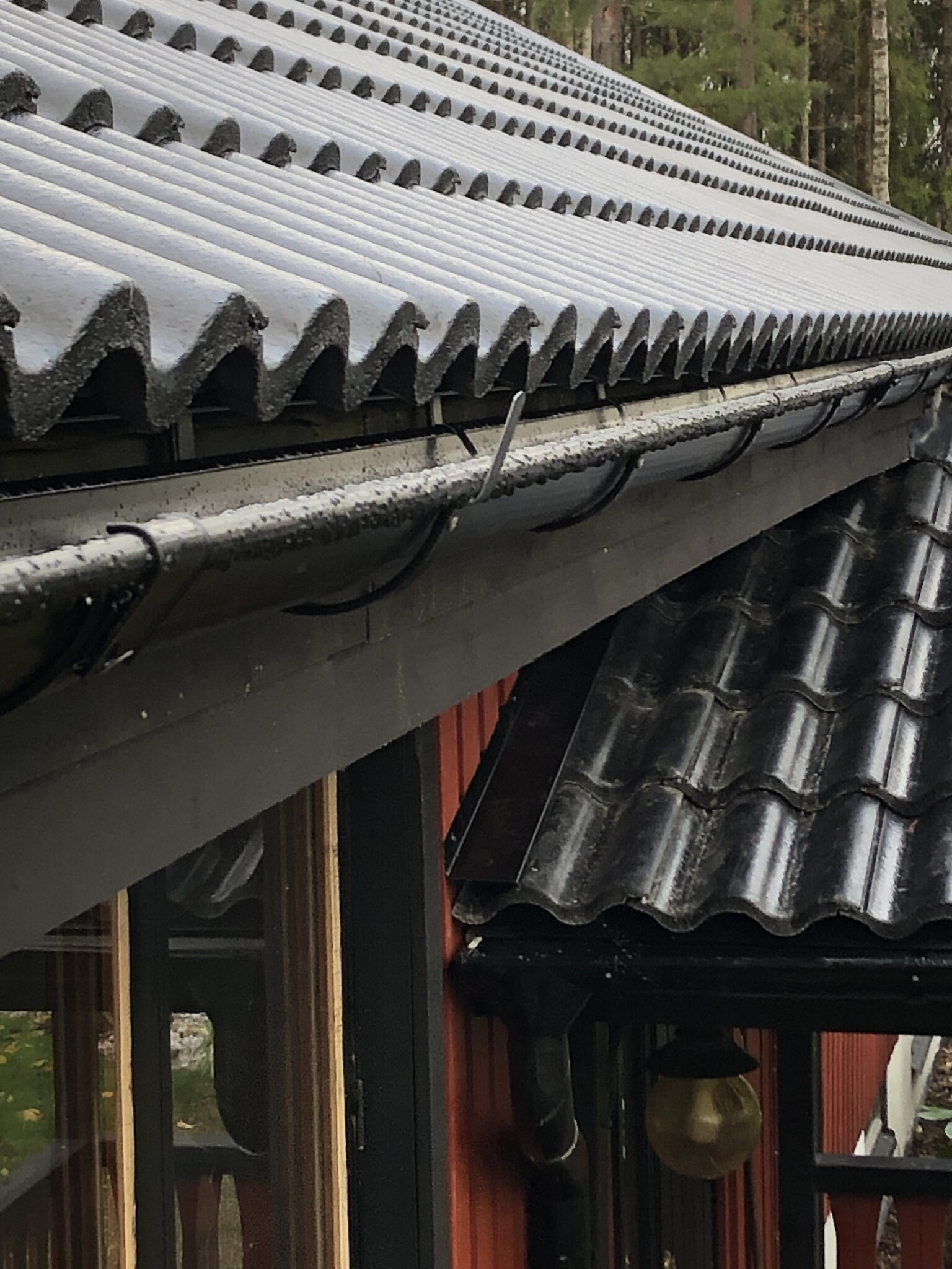

Jag anlitade en firma för att lägga om taket. Nu, när jag tittar på fotplåten verkar något vara fel. Fotplåten ligger långt inne på bärläkten och gammal takpapp syns mellan fotplåten och hängrännan.. Är det så här ska det vara? Tacksam för alla råd, tips och förklaringar!

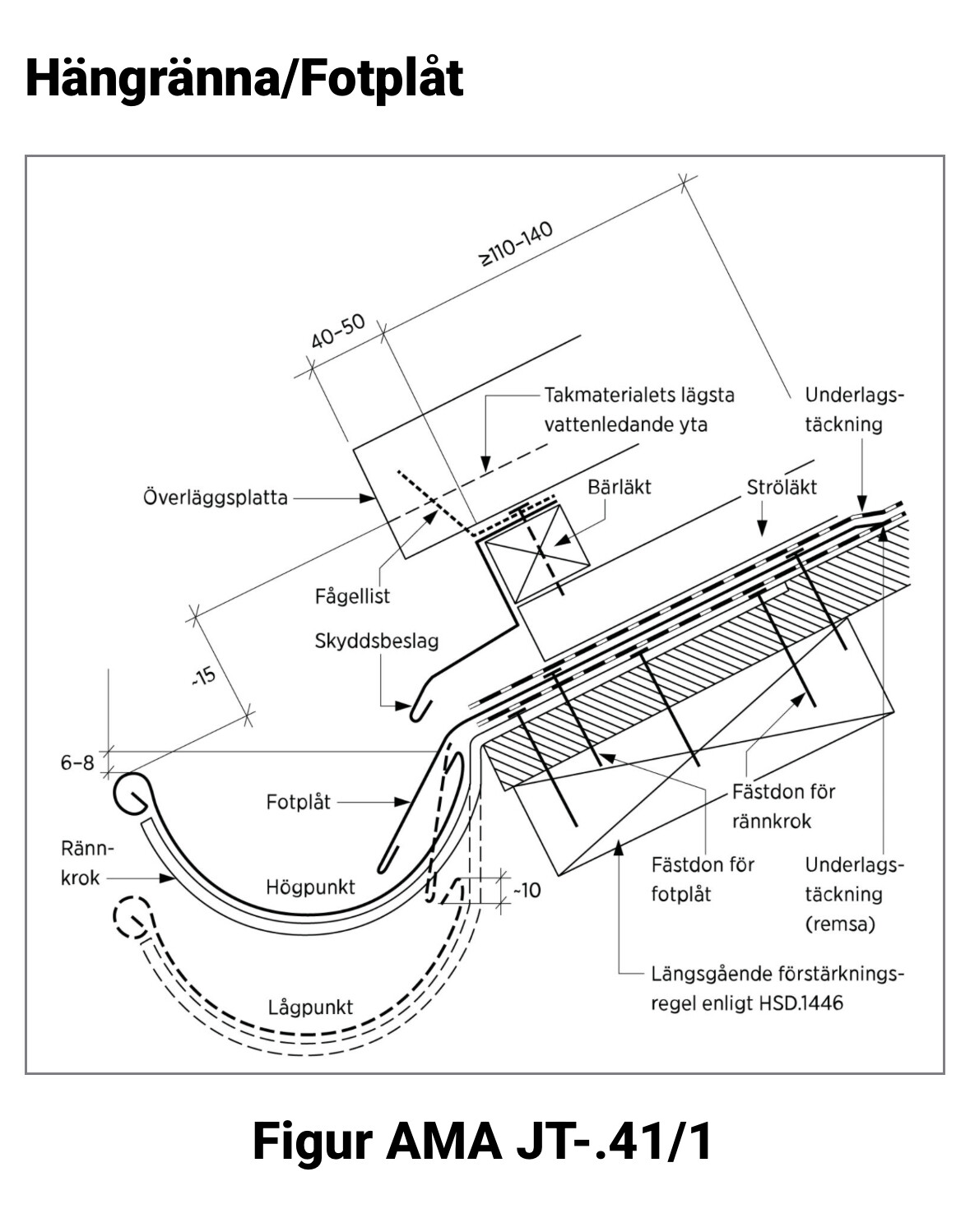

Här har du korrekt montage, det du har är skyddsbeslag på bilderna..
Sedan ska väl kroken sitta under underlagsduken/pappen vilket du nu har..

  • Diagram över takdetaljer som visar monteringsanvisningar för hängränna och fotplåt med skyddsbeslag och andra komponenter.

Nej en fotplåt ligger under underlagspappen, din ligger på läkten och därav är ett skyddsbeslag..

Vattnet skall ju i rännan det måste vara fel. Även teglet går längre fram på vår tak,
Hemmabra
Och även med underlagsduk ska det vara en cirka trettio centimeter bred remsa tjock takpapp under plåten som skydd för kondens.

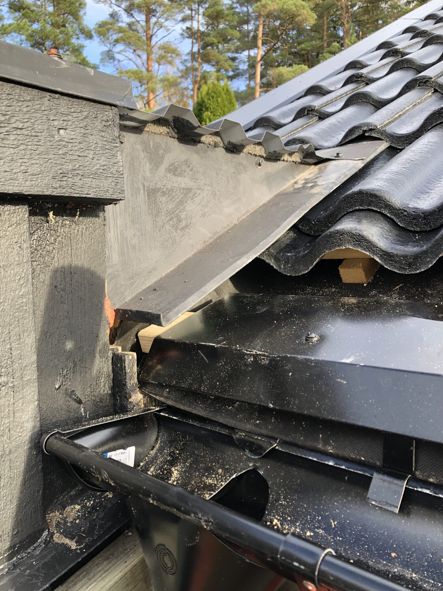

Är väl ts som skjutit bak en panna för att fota montering, se övriga bilder.

Hej! Vilken funktion har skyddsbeslag? Takläggaren säger att den är för att skydda den sista bärläkten. Men den borde ju vara över hängrännan, inte som hos mig, långt inne under takpannor? vet inte om jag ska acceptera jobbet eller inte. Tacksam för svaret!

Det hindrar löv och bös att blåsa under samt slagregn..
Ja i viss mån är det för att skydda läkten men, felet är att du ingen fotplåt har..
Hade du haft fotplåt så hade även skyddsbeslagets droppar hamnat i rännan..
Jag skulle inte godkänt nuvarande utförande!

Takläggaren pressar mig hårt. Han säger att jag måste lita på honom och jag har ingen kunskap om det, bara en känsla att något är fel..

Tackar för alla svar. Kanske sista frågan, hjälper det om jag monterar en till fotplåt/skyddsbeslag ovanpå den befintliga så att den nya sträcker sig längre ut och slutar ovanför hängrennan?
Du ska inte godkänna detta. "Plåtslagaren" ska sätta en fotplåt mellan rännkroken och pappen. Blåser och regnar det så får du vatten bakom rännan vilket gör att fasaden blir blöt.

Tack för svaret, problemet är att båda rännkroken och "fotplåten" sitter på sista bärläkten, högre än råspont
