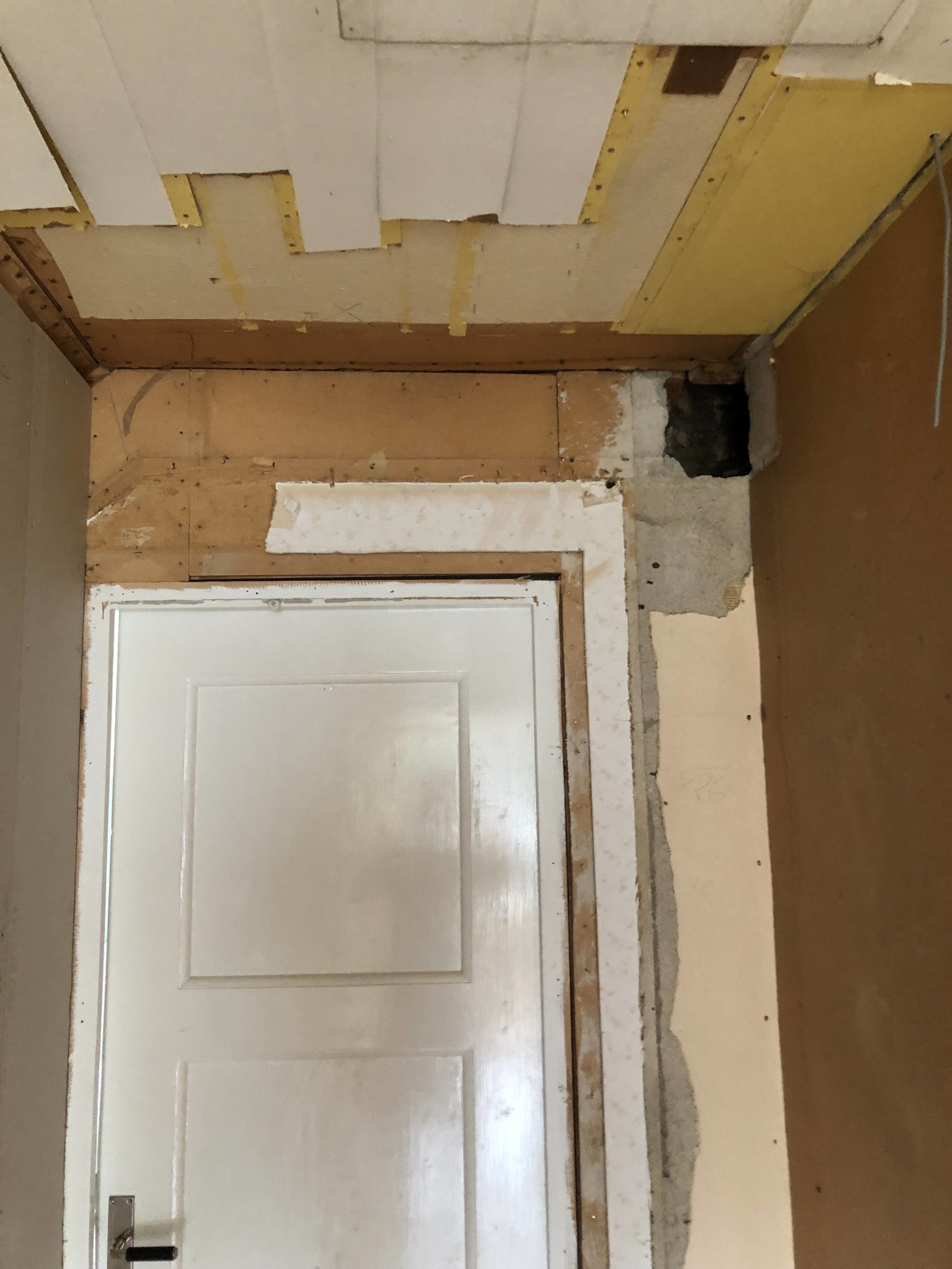

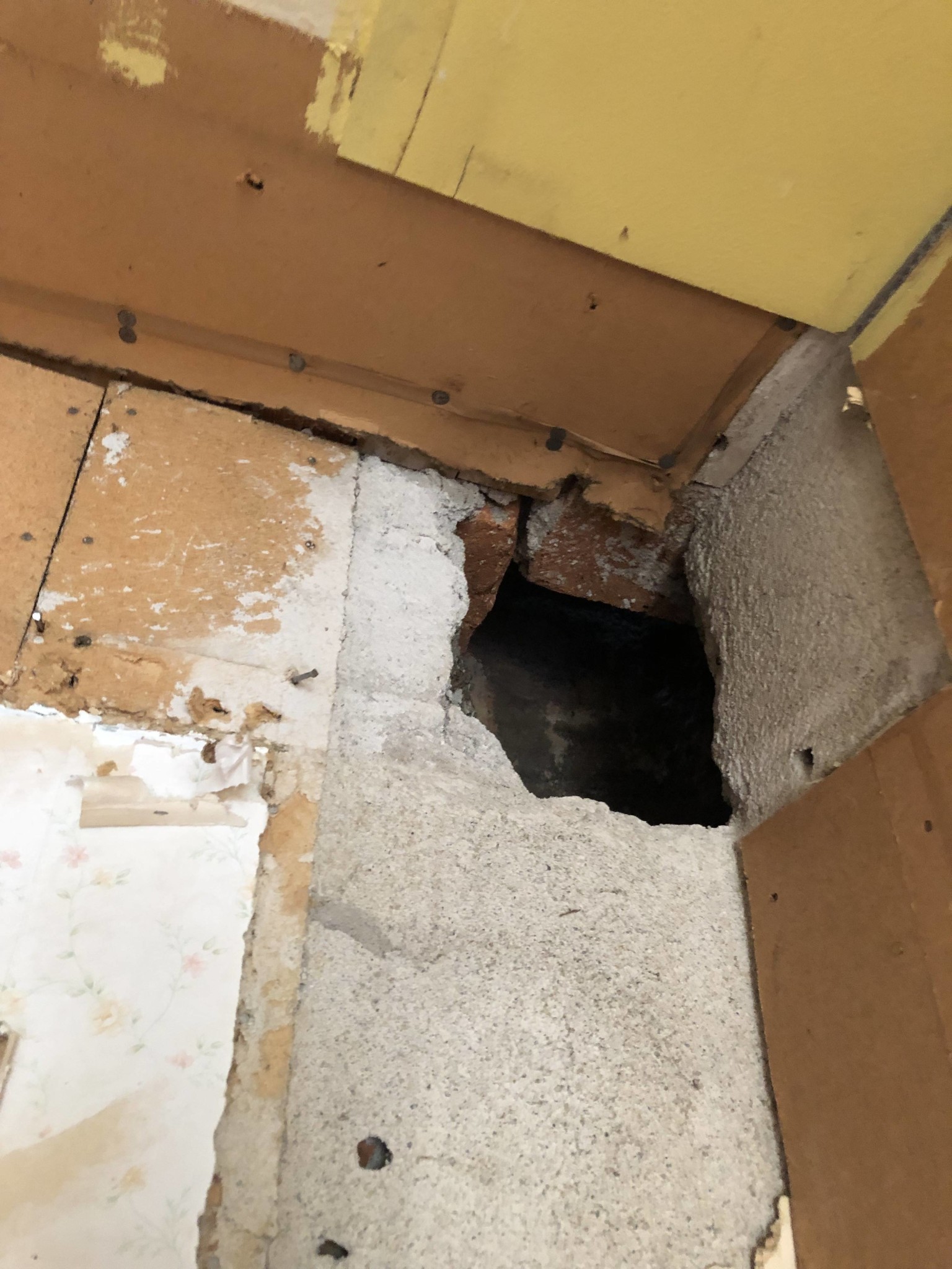

Jag är mitt uppe i en badrumsrenovering och ska ansluta spirorör från paxfläkten till murstocken. Hur ansluter jag röret bäst när kanalen börjar i hörnet? En stos blir ju inte bra. Röret kommer att gå till vänster om hålet, alltså mot gipsväggen.
Murstocken eldas i från höst till vår, så hoppas att det inte blir några problem med kondens.
Tacksam för alla svar.
  • Öppning i ett hörn mellan en vägg och golv där ett spirorör ska anslutas för badrumsventilation.
  • Röranslutningshål i hörn ovanför en vit dörr under en pågående badrumsrenovering.
Eldar du i samma kanal ? (kontrollfråga) Annars är väl inte kodens ett problem så länge röret är i uppvärmt område ?

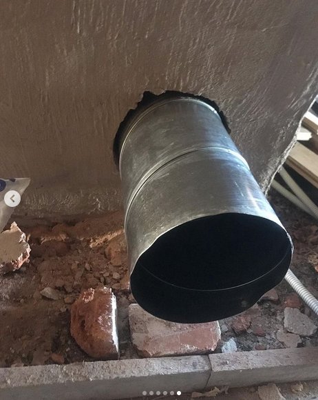

Hur som, kan du inte köra in spiroröret och fylla igen med bruk ? Det är vad vi gör hos mig (med inhyrd ventilationskompetens )
Metalliskt spirorör som sticker ut från en murad vägg, omgiven av lösa tegelbitar och murbruk.
Det var min tanke också. Tusen tack för svaret. Och nej det är separata kanaler
