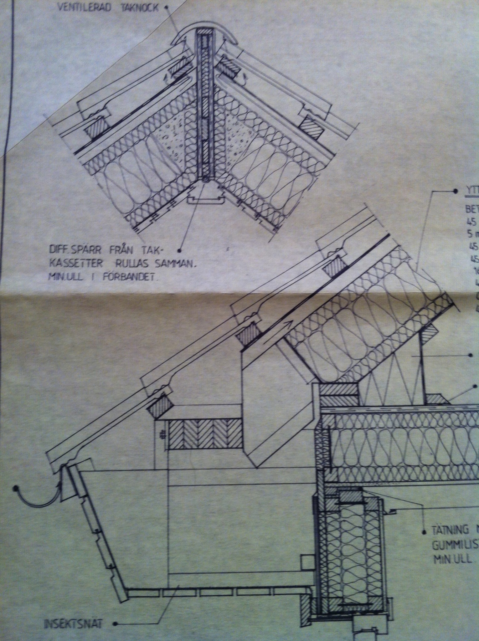

Jag har också ett masonit undertak och som yttertak är det eternitplattor
Tyvärr behövs det bytas och ska göra det mest troligt denna sommar.
Har fått flera råd ang detta med undertak.
Riva bort all masonit och lägga råspont (känns dyrt och onödigt)
Riva bort all masonit och ersätta med ny alt bara riva bort masoniten som ser dålig ut.
Riva bort all masonit och lägga nån form av duk bara som ligger precis som masoniten dvs lite nedsänkt mellan takstolarna så det bildar en "ränna" är det som kallas takplast eller kondensplast? Den är iaf öppen ena vägen att släppa ut fukt typ.
Ytterst ska jag lägga plåt.
Vad säger expertisen här?

Eftersom bärläkt och masonit är ok efter 33 år så kommer jag att lägga en underlagsduk typ Monarperm Pro på befintlig bärläkt och sedan ny strö- och bärläkt. Detta höjer taket cirka 35 mm. Att göra på detta sätt är enligt Icopal AB "ett ganska vanligt tillvägagångsätt".
Se bifogad ritning på tak och produktblad på Monarperm Pro.
