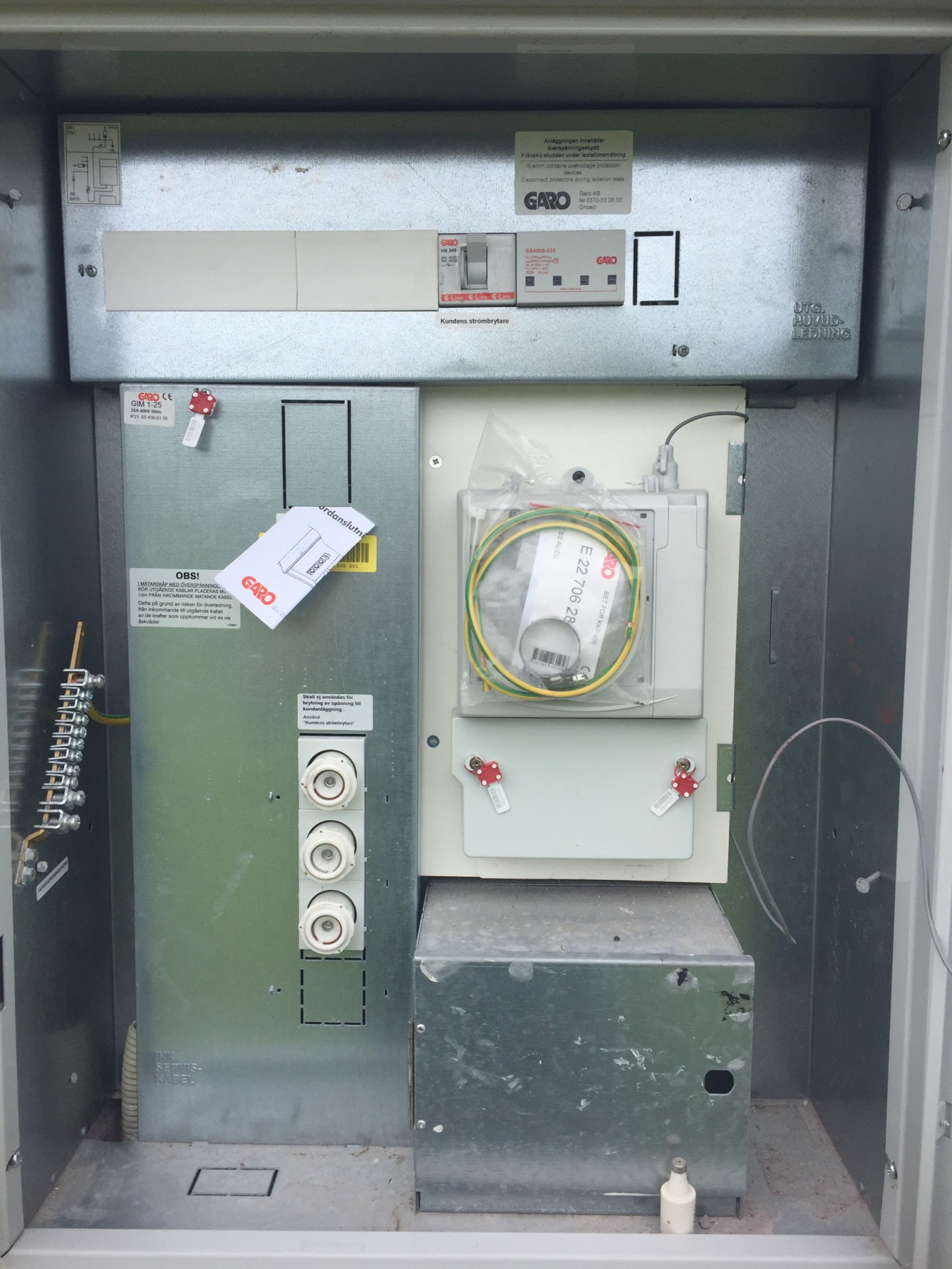

Sådär jättemycket med plats är det inte i mätarskåpet, även att vi har mätarskåpet på garageväggen så har vi en central i garaget.
Det är bara den övre raden som är tillgänglig för kundens utrustning, den lodräta platsen till vänster är plomberad av nätägaren.
I garagecentralen används 21 modulplatser.

Jag kan inte riktigt relatera till din bild och förklaring och dra några egna slutsatser.
Men jag tolkar ditt svar som att du tycker det är begränsat med utrymme och därför rekommenderar att ändå ordna EM egen central inne i garaget?
Som Demmpa skriver är det ett begränsat ganska taffligt, svårutnyttjat utrymme där, dessutom inte speciellt lättåtkomligt för framtida utökningar och inget vidare som central för grupper med N och PE-skenor osv. Så be att få en enkel konventionell central av lämplig storlek inne i garaget istället det tjänar du på.

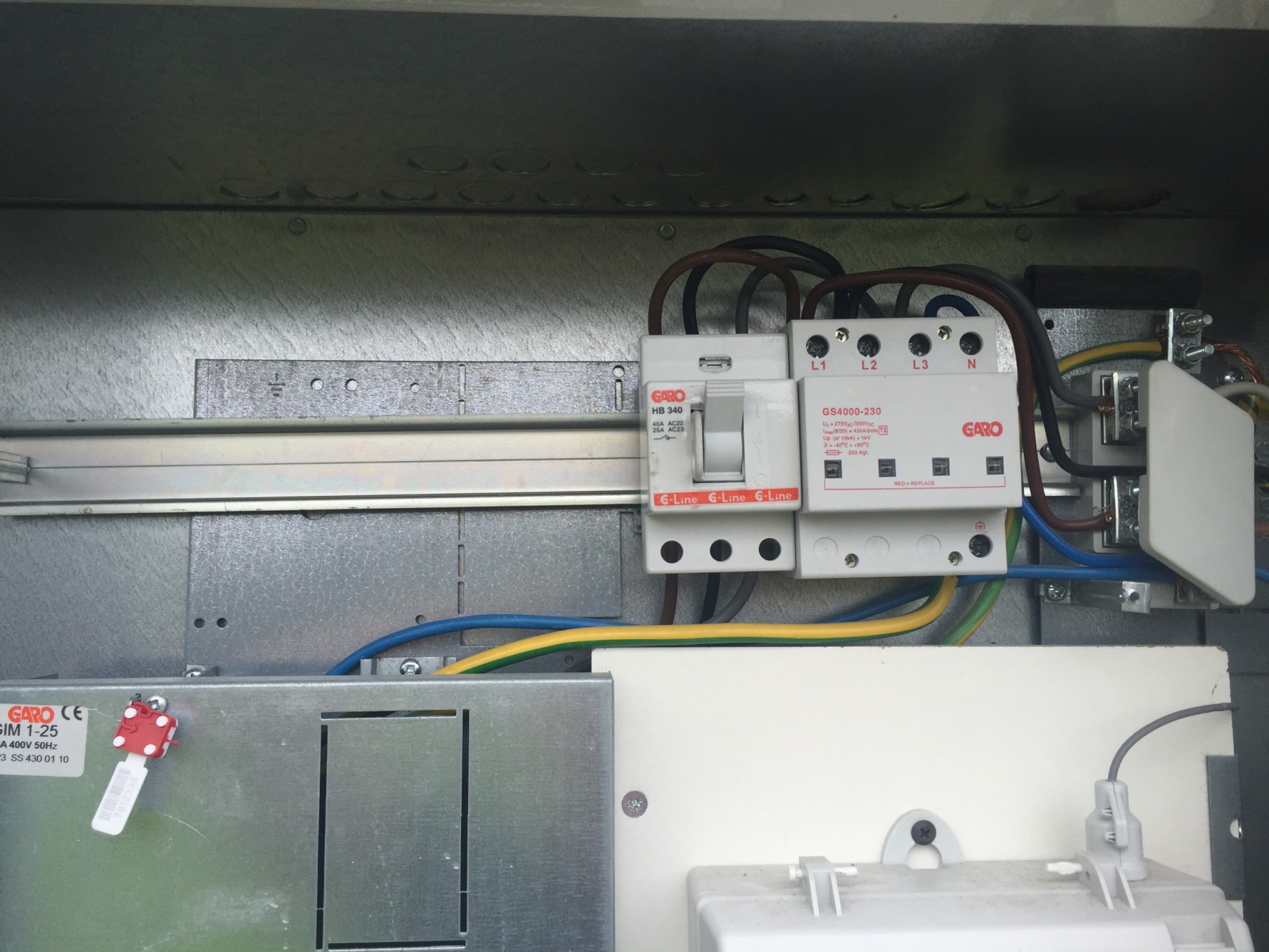

Något som däremot passar där är ev överspänningsskydd, som syns på bilden upptill höger om huvudbrytaren.
Såhär ser det ut bakom översta skyddsplåten, där kundens utrustning får sitta,
Huvudbrytaren och överspänningsskyddet tar fem moduler, det finns plats för totalt 14-15 moduler, om det ska sitta utgående grupper där så tar nollplinten och jordplinten minst tre moduler.
