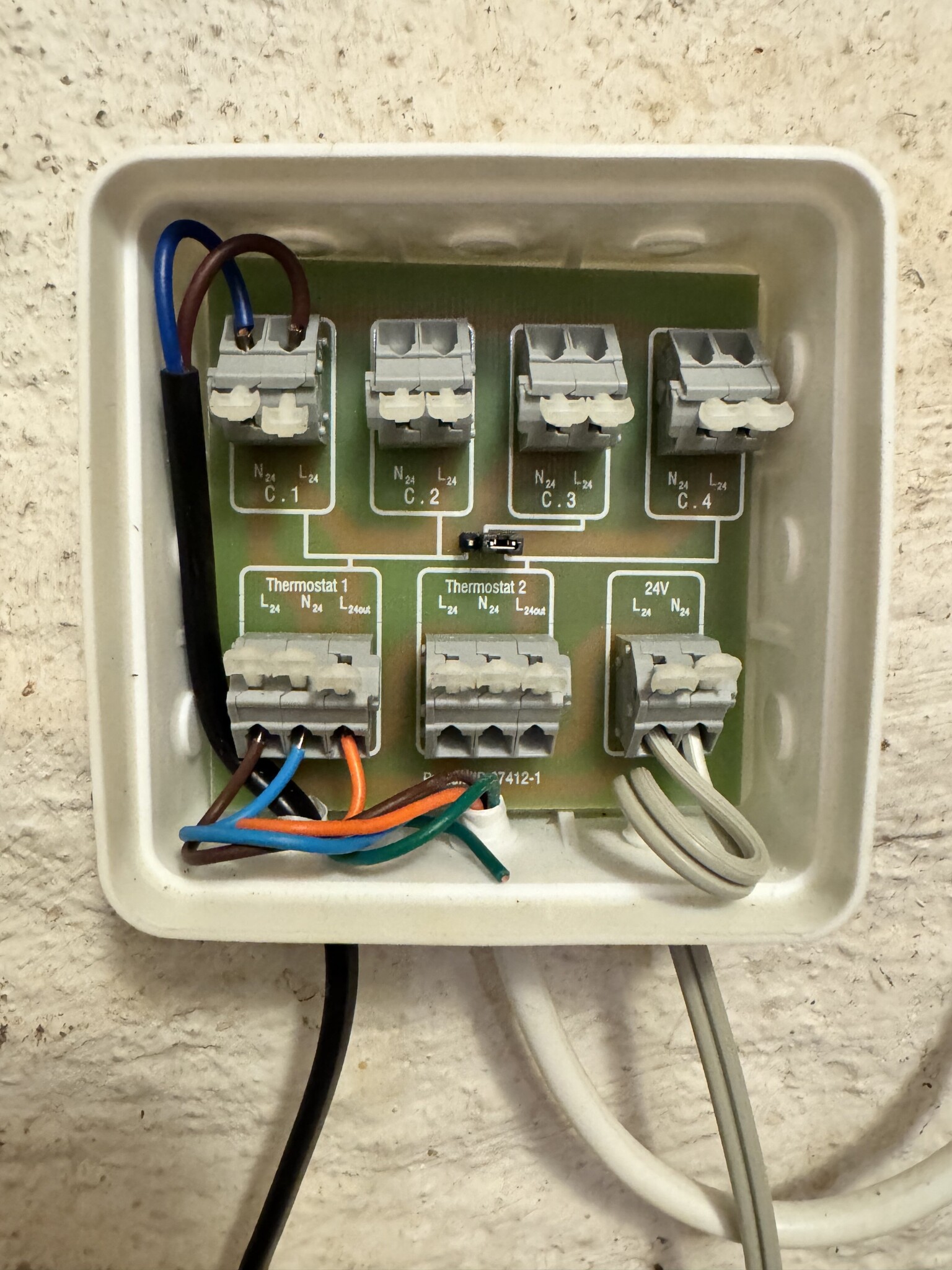

Jag försöker koppla in en Tado Wired Smart Thermostat istället för min gamla Thermotech 67291W
Som alla okunniga, blir jag osäker på hur man skall koppla kablarna
Kopplingsdosa med flera anslutna kablar, visas på en vägg, relaterad till en Thermotech 67291W installationsmanual för termostater.
Kopplingsdosa på väggen

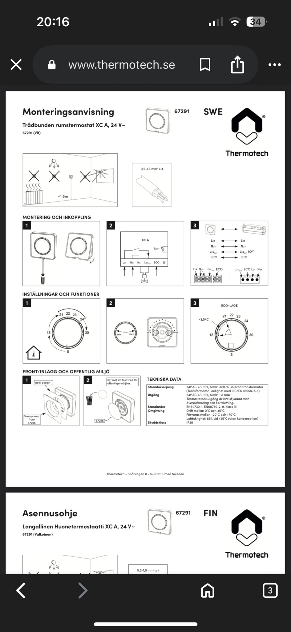

Monteringsanvisning för Thermotech 67291 rumstermostat, inklusive diagram och kopplingsschema.
Gamla termostatens installationsmanual

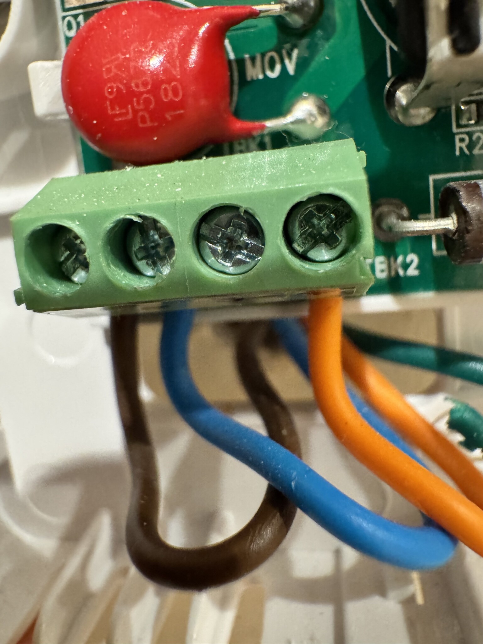

Närbild av en kopplingsdosa med fyra färgade kablar (brun, blå, orange) anslutna till en grön terminal på ett kretskort.
Kopplingen i den gamla termostaten

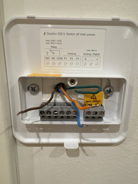

Kablar anslutna i en Tado Wired Smart Thermostat kopplingsdosa, med märkningar för max 36V DC och 230V, och en bruksanvisning i bakgrunden.
Hur ska jag koppla?

Brun och Blå är 24 V matning till bef. termostat, bef. termostat lägger ut 24 V på L24out
Ett förslag:
Ny termostat
Brun (L24)-->COM
Orange (L24out)-->NO (eller NC)
Mät på plinten till ställdonet att du får spänning när termostaten aktiveras/deaktiveras.
Beroende på ställdonets funktion får du ev. lägga om orange ledare till NC..

Tack för svar!
Ska prova detta
Vad gör jag med den blåa?
Björn
Sätt den på någon av polerna märkt Parking (P1-P3). Och/eller lossa den från snabbkopplingen i dosan på översta bilden. I princip isolerar du den från termostaten så den inte kan ställa till med något.
