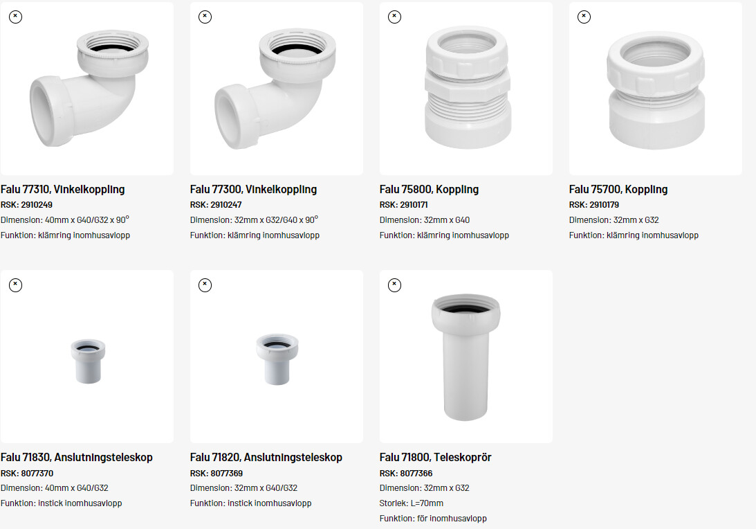

Lite svårt att svara utan bild då du säger tvättställ, men oxå att den är rostfri, vilket tyder på att det är en diskbalja. Det skiljer i storlek på gängan på dessa två. R32 på tvättställ och R40 på diskbänk. Faluplast har dock bägge varianterna i rakt eller vinklat och med rör eller klämring. Sen är det bara att gå vidare med rör.
Det var så många modeller så det blev ett skärmklipp. Enkelt att bara söka på RSK nummer så hittar man de hos olika butiker.
