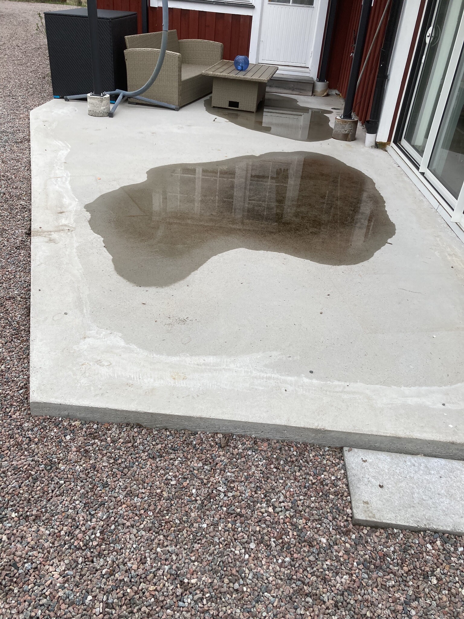

Flytspackel. Någon som kan plattgutning eller någon som håller på med badrum kan vara lämplig för jobbet.
Det finns även färg att blanda in i flytspackel, om du vill ha annat än vanlig grå.

Slipa ner ytan mera så de blir lite fall mot kanten med en betongs slip , eller industri spackel , är vad jag kan rekommendera till dig
Det var en plattsättare och kollade på jobbet, men han var tveksam om det skulle hålla i vinter med flytspackel. Så han kunde inte garantera jobbet och tackade nej.D Du och 19till skrev:

Finns lite större maskiner på typ renta att hyra för ända målet , om du lägger ett vattenpass på 120cm eller 2 m , hur djup är svackorna ,, ett vanligt spackel klarar ej av detta , men om du blandar 1/5 primer å sen 1/3 , sen väljer som sagt ett industri spackel som tål mycket mera , men ja absolut finns attityd en risk att de spricker
