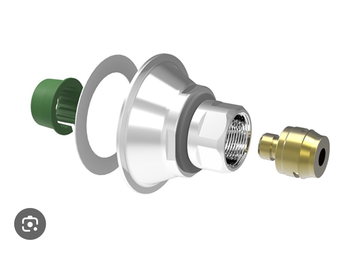

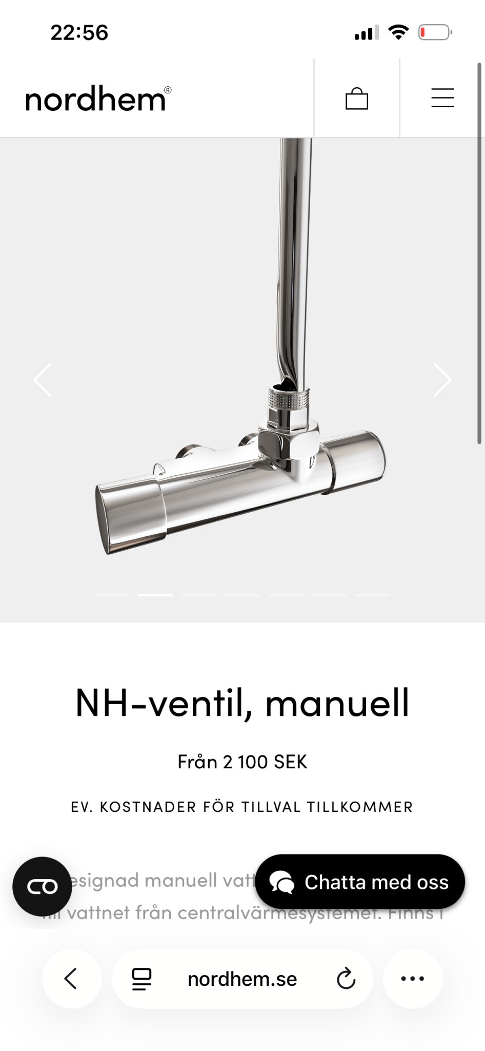

Har fastnat när min röris skulle installera en noro vattenburen handdukstork.
Förutsättningarna är att jag har vatettes v6 blå bockfixtur där pex kommer ut. Till dessa vill jag ha vatettes runda kopplingsbrickor. Problemet vi står för är att kopplingsbrickorna kommer med konad tätning och den etthålsventil jag har från nordhem(vinklad bakåt) behöver en plantätning. Vi har inte någon större marginal vad gäller byggdjup ut från vägg heller. Några ideer eller lösningar?
