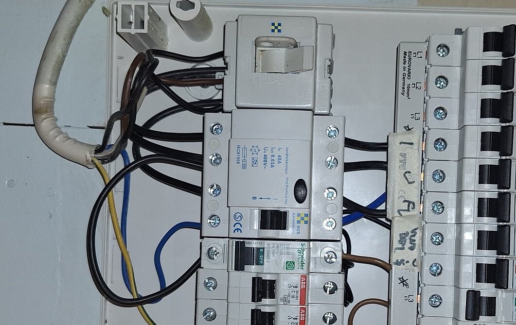

Nedan en bild på centralen, inkommande under huvudbrytaren, sen JFB, en kabel till schneidersäkringen och sen en kabel som försvinenr upp i ett rör, alla övriga säkringar är matade genom JFB.

Du har med all säkerhet ett jordfel mellan N-PE under din JFB, och kanske även på gruppledningen till pumpbrunnen, där mellan N-PE-jord.
Du bör kunna fälla JFBn även med en hög belastning under denna JFB.
Och du borde se något vid en isolationsmätning, om du mäter med 250-500 V DC.
Att du inte kan göra det är märkligt, men prova igen.
När du anslöt ett uttag till dosan i pumpbrunnen så fick du ett kvitto på att det var rent o fint där?
Centralen ser minst sagt slarvig ut, och vi ser inte hela. Man kan inte helt utesluta en felkoppling, men den uppträder ju inte plötsligt. Ta en bättre bild som visar hur det är kopplat.
Centralen är alltså matad med TN-S, via en klen ledning. Spänningsfallet i N-ledaren kan hjälpa till att skapa en potentialskillnad mellan N och PE i centralen som via jordfelet löser JFBn.
För att summera så får du söka efter jordfel. En JFB ljuger inte, om den inte är trasig men det låter inte så.

Huvudbrytaren är inte inkopplad ! inkommande Nolla går genom JFB, var är utgående Nolla till pumpgropen tagen ifrån?GlennB skrev:

På felbeskrivningen skulle jag först gissa att nollan från avloppspumpen är felkopplad. Pimpen får sin fas förbi jordfelsbrytaren, men nollan kanske går till den vanliga nollplinten som ligger via jordfelsbrytaren. Eftesom funktionen på jordflesbrytaren är att jämföra alla strömmar som går ut/in via fasledningar och nolla, summan skall bli noll. Så blir det fel om en förbrukare får ström förbi jordfelsbrytaren, men returströmmen går igenom jfb.
MEN då borde det aldrig ha fungerat, såvida inte pumpen drar väldigt lite ström (jorfesbrytaren accepterar ettl fel på 30 mA). Och så lite ström har jag svårt att tro att pumoen drar.
Men kontrollera hur pumpens nolla är kopplad.

Man ser ju att inkommande matande nolla går bara till jordfelsbrytaren, så nollan från pumpen går uppenbarligen inte direkt till nollan. Så något är fel här.
Ja troligtvis så ligger pumpen som inte går via jfb på nollan som går på jfb. När pumpen är ny så blir det inget fel, eller om det inte finns några andra noll fel. Det lustigt ut att gå via brytare parallellt. Varför då? Ingen som kan något om el som kopplat där helt klart.nisse123 skrev:

Så kan det vara, då skulle det iofs. fungera, rent elektriskt. Men eftersom det kommer in en nolla i matande ledning så vore det grovt fel att koppla någon nolla till PE skenan. Det är här en PE skena inte PEN.D Dilato skrev:

När jag läser TS andra tråd, så verkar det klarlagt att det finns ett isolationsfel i pumpen detta handlar om. Så mysteriet här består i att den löser jordfelsbrytaren trots att den inte är kopplad via jordfelsbrytaren.
Det står visserloigen att pumpen var urkopplad vid mätningen, men var den helt urkopplad? Samtliga trådar?
Vore bra med lite mer bilder från elcentralen, där man kan se noll och PE skenorna, och trådarna till pumpen (fas, nolla och jord). En lite exotisk och osannolik förklaring skulle kunna vara om pumpen har sin nolla kopplad till PE skenan, men sin skyddsjord kopplad till nollskenan som hör till jordflesbrytaren. Det skulle förklara varför det löser ut nu när dte är isolationsfel i pumpen. Men som sagt väldigt långsökt förklaring.

Hur menar du med att om pumpen är ny så skulle det funka med Fas före JFB och Nolla efter JFB ? Säkringarna är ju matade underifrån, eller tittar du på bilden upp och ner ? Vad menar du med gå via brytare parallellt ?Pålsson78 skrev:

Ja det känns troligt, OM der inte vore så att detta har fungerat. Om pumpen drar mer än 30mA så skulle den ha löst jordfelsbrytaren, oavsett om den är ny eller gammal. Och jag har svårt att tänka mig att en pump skulle dra så lite som 30 mA.Pålsson78 skrev:
