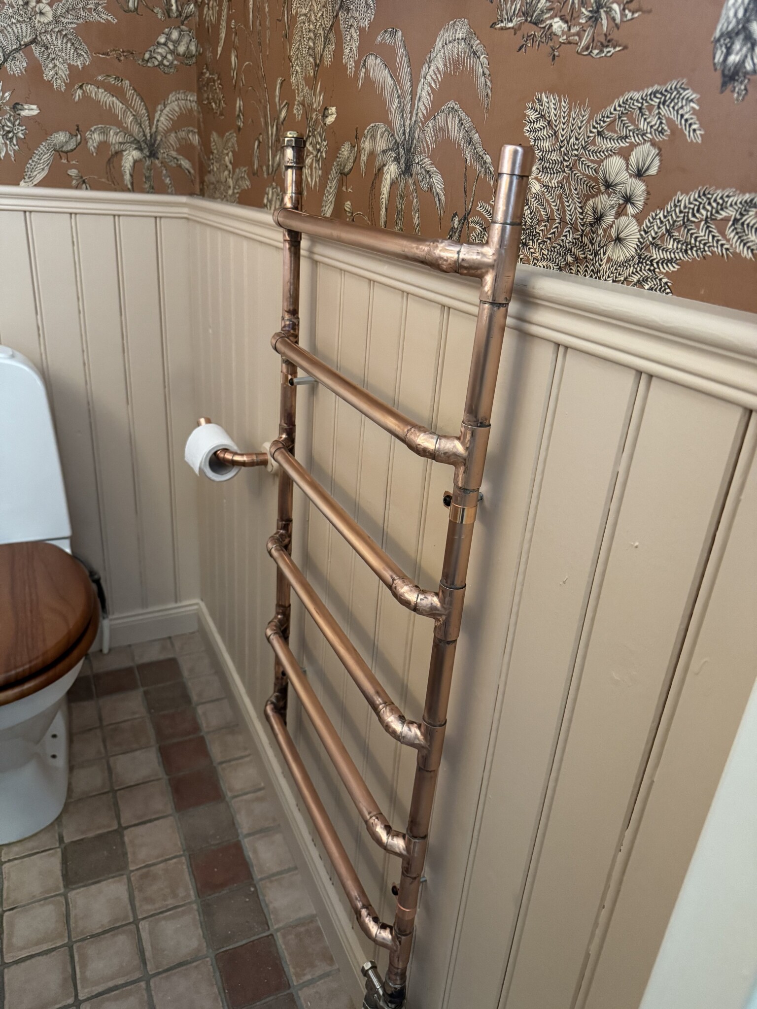

Då var det monterat och klart. Stora problemet var nog att jag snarare värmde för mycket än för litet och troligen hade lite för litet lödtenn. Vid andra försöket blev det mycket bättre, men men nackdelen att det syns lite för mycket tenn. Två, tre skarvar blev inte täta, men det fixade jag med MAP-gas och silverlod.
Varmt och gött blev det i alla fall
