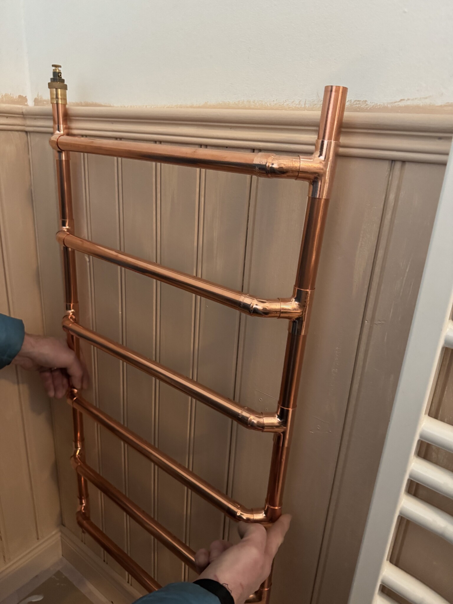

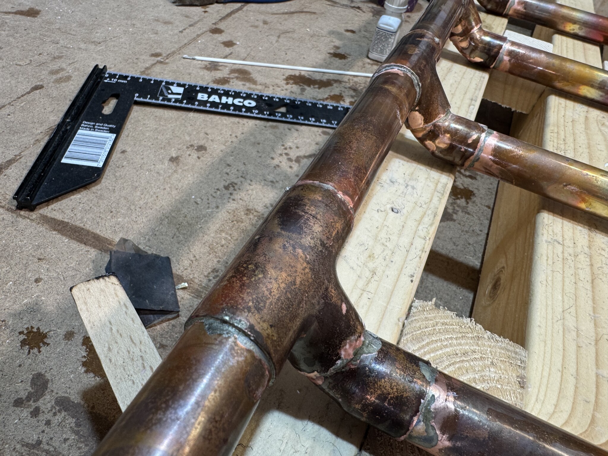

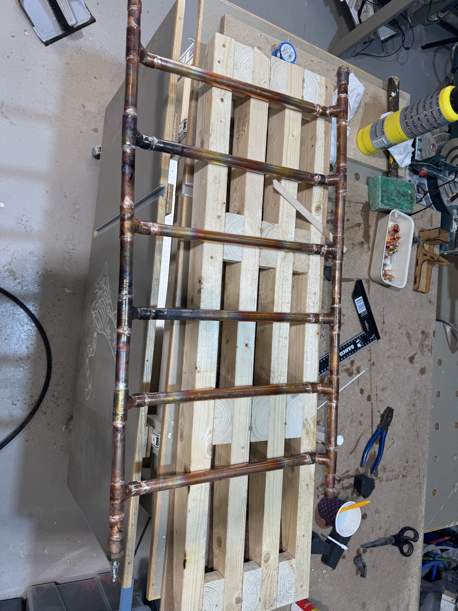

Jag tänkte att jag skulle göra en handdukstork i kopparrör. Tycker mig ha rengjort alla skarvar bra, på med flussmedel och värmer med MAP-gas.
Nästan alla lödningar flyter ut bra, men någon vill inte bli riktigt bra.
När jag nu provtrycker inser jag att jag har läckage på många fler ställen än jag trodde… Har värmt upp igen, men det löser inte problemet.
Är det bara att börja om med nya rör eller kan det vara en idé att försöka demontera?
Trodde jag var bättre på att löda än jag var

Lägg den i vatten, eller spraya vatten med diskmedel, och trycksätt. Då bör du kunna se vart det läcker. Är det bara något/några ställen, så är det väl bara löda i lite mer. Om det däremot är nästan överallt, så måste du nog börja om.
Det är just detta att ”löda i lite mer” som jag inte får att funka. Känns som att jag skulle behöva ta isär och rengöra igen.A AG A skrev:
· Blekinge
· 12 517 inlägg
Dom öppna kanaler där det läcker är ju omöjliga att rengöra nu. Men testa på en skarv att värma ordentligt hela grejen, lägga lös flussmedel i fogen så aat den flyter in och sedan lod som sugs in. Kan funka.ojje skrev:
Ser ut som att du värmt för mycket och kokat ur flussen.
Och alldeles för lite lod också.
Värm isär allt och torka bort lodet med fuktig trasa.
Putsa utsida rör och insida koppling.
Fluss på rör och i koppling och löd om.
Det är enklare med vanligt kopparlod med lite silver i. Brukar aldrig använda lod med fluss när jag löder koppar/koppar( löder gasrör på jobbet). Sen ser det ut som du använt för lite lod och värmt på fel ställe. Du måste värma ordentligt en bit innanför skarven så lodet sugs upp in i kopplingen. Men nu när du använt silverlod måste du ju fortsätta med det.ojje skrev:

Att hårdlöda med fosforkopparlod är både enklare och svårare än att mjuklöda.
Fosforn är ju ett inbyggt flussmedel så är underlaget rent så flyter det jättefint.
Det man ska tänka på är att använda en mjuk låga, gärna något svagreducerande.
Sedan får man ändå en viss glödgningseffekt (mjukhet) utanför skarven p g a den högre temperaturen.
Används lod med 5% silver så kommer man ner i 710°
alltså så skall du löda enligt kappilärrörsmetoden i detta fallet, vilket du inte kan ha gjortojje skrev:

Om man ser till att ytorna är rena och lite lödfett på så brukar det gå lätt att mjuklöda. Polera både rörändar och insida på kopplingarna med en scotchbrite.
Tack för alla tips. Min slutsats är att jag nog värmt för mycket och kanske på fel ställe. Bra tips att värma längre in på kopplingarna. Jag har kört med stålull överallt och penslat på flussmedel. Inser att lödtennet är 97% tenn och 3% koppar. Alltså inget silver i.
Testade att ”laga” lite med fosforbaserat lod och det funkade dock. Dock efter att jag testat att värma isär och redan förstört några delar. Sannolikt börjar jag om från början… Suck
