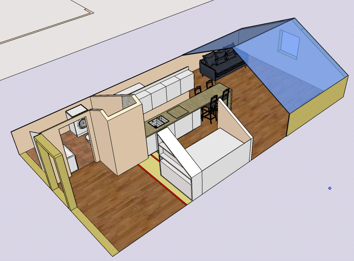

Håller på att inreda en lägenhet över garaget (ca 60 m2) och funderar kring två frågor. Lägenheten kommer att användas som gäst- och ungdomsboende men också hyras ut både kortare och längre perioder.
1. Hur ordnar jag en godtagbar ventilation i lägenheten? Det kommer inte att finnas någon mekanisk ventilation i den här byggnaden.
2. Vad blir den bästa typen av uppvärmning? Vattenburet är inte aktuellt
