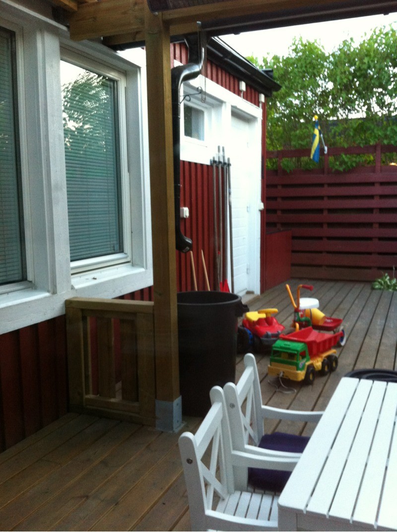

Har precis köpt hus. Tidigare ägare byggde ett tak över innergården. Stupröret slutar en bit ovanför så att det skall få plats med en tunna. Vi köpte en tunna och ställde dit. Men det känns som om det måste finnas någon smidigare lösning för att slippa tömma tunnan hela tiden. Den blir snabbt full...
Se bifogad bild.
Vad säger experterna?
Se bifogad bild.
Förläng stupröret och koppla ihop med ett markavloppsrör som leder bort vattnet från huset under trallen. Glöm inte att det behövs en renssil på stupröret så att inte ni får stopp.
Varianten är att leda ner vattnet i dräneringen.
Tack för svar! Just att leda ner röret under trallen låter som en bra lösning. Men jag måste anlita någon som fixar det åt mig.
Finns det någon bra temporär lösning? Tex finns det tunnor som man kan koppla slang till för att leda bort vattnet?
Borra ett hål i tunnan på lämplig höjd, montera ett skarvstycke, dra slang på utsidan till lämplig plast. Billigt breddavlopp på tunnan.
