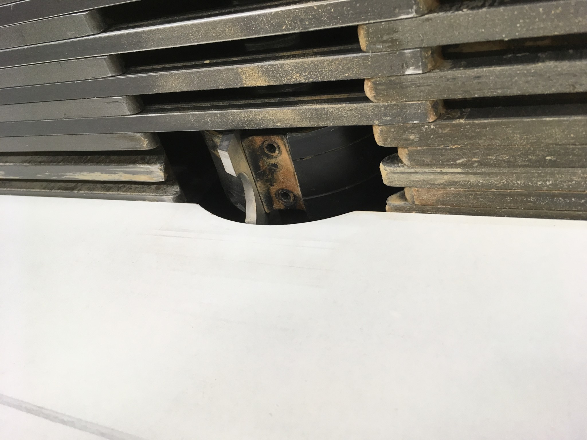

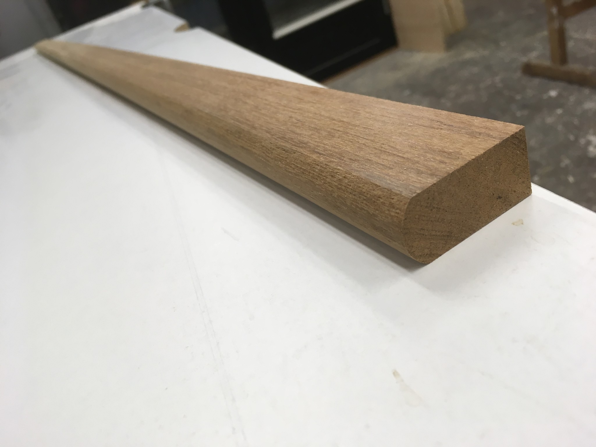

Tänkte visa en video på hur jag medfräser på vertikalen. Det är inte en lämplig körning när man är ny, men jag föredrar resultatet framför motfräsning alla dagar i veckan. Observera att det finns många faror med detta, be någon som kan visa dig live om du vill köra såhär. Detta var testkörningen, skulle jag kört mycket så hade jag laborerat med högre varvtal och framförallt snabbare matning.Daniel_N skrev:
Det är ett bra initiativ. Jag tror dock att det kan vara svårt att skriva något som är "heltäckande" och passar alla personer/situationer (å andra sidan är tips och instruktioner inte tvunget dåliga för att de inte är heltäckande...)
Här på forumet förordar jag gärna motfräsning, speciellt som jag vet att erfarenheten hos medlemmarna varierar kraftigt. Då känns det rätt. Men kommer man till mig på besök så upptäcker man snabbt att minst 50% av allt fräsande jag gör är medfräsning...Och står du på plats bredvid mig så kan jag förklara varför jag anser att medfräsning är rätt val just här i denna situationen, med detta träslaget, fräsen, frässtålet, varvtalet, matningen, mot/medträet osv. Det blir svårare i text på nätet.
Har också fotat setupen m stålet. Höjden är extremt viktigt när det är en full radie man fräser. 0,05mm skillnad i höjd syns tydligt för ögat, 0,1mm syns lätt. Därför vill jag har maximalt stöd under biten, så att matarverket inte trycket ner biten en aning i ett lite för stort hål. Då tar jag en offerskiva (som sitter fast väldigt väl med tvingar och påskruvad stoppklack) om fräser upp ett hål m fräsen jag ska använda.
