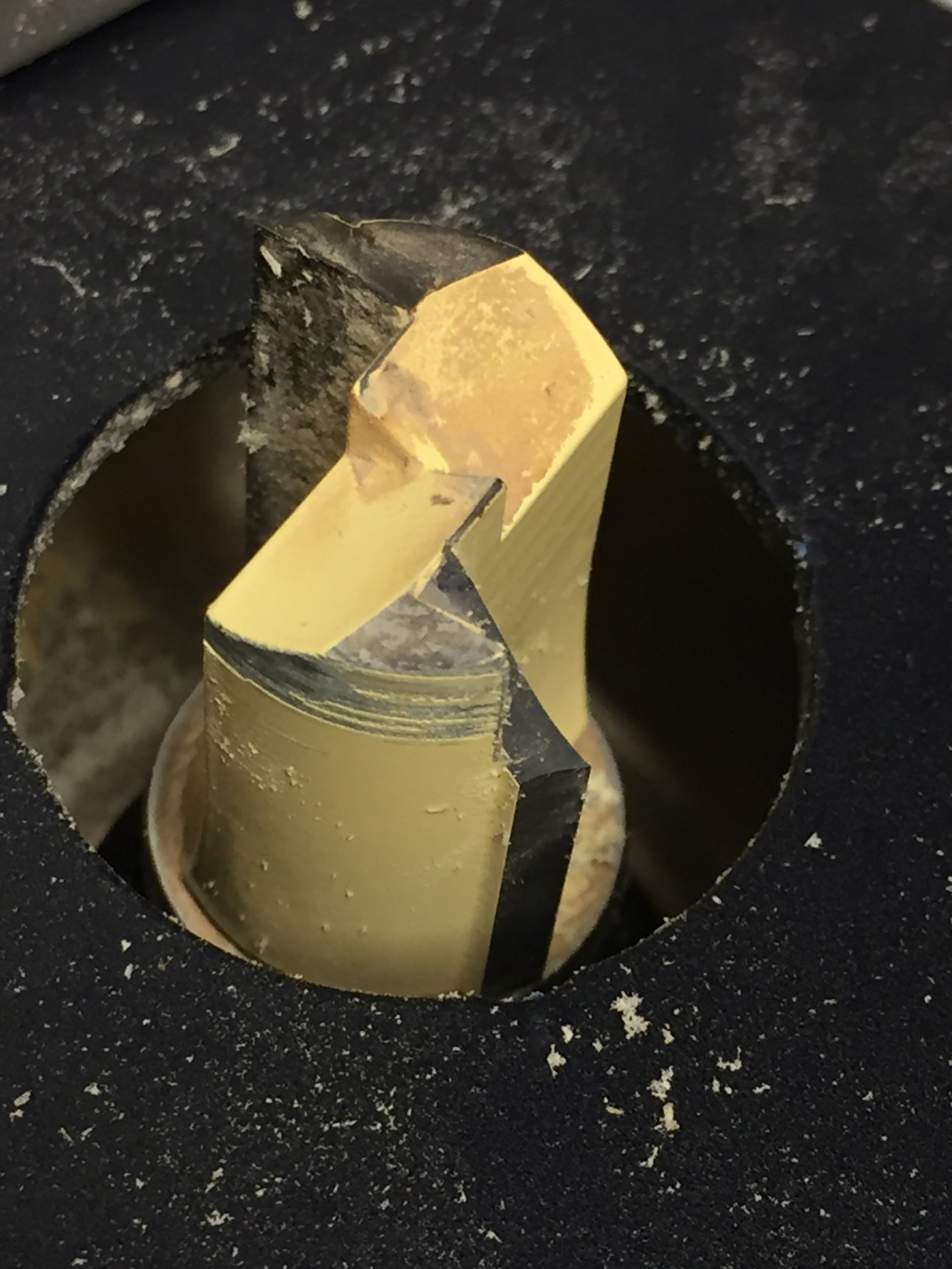

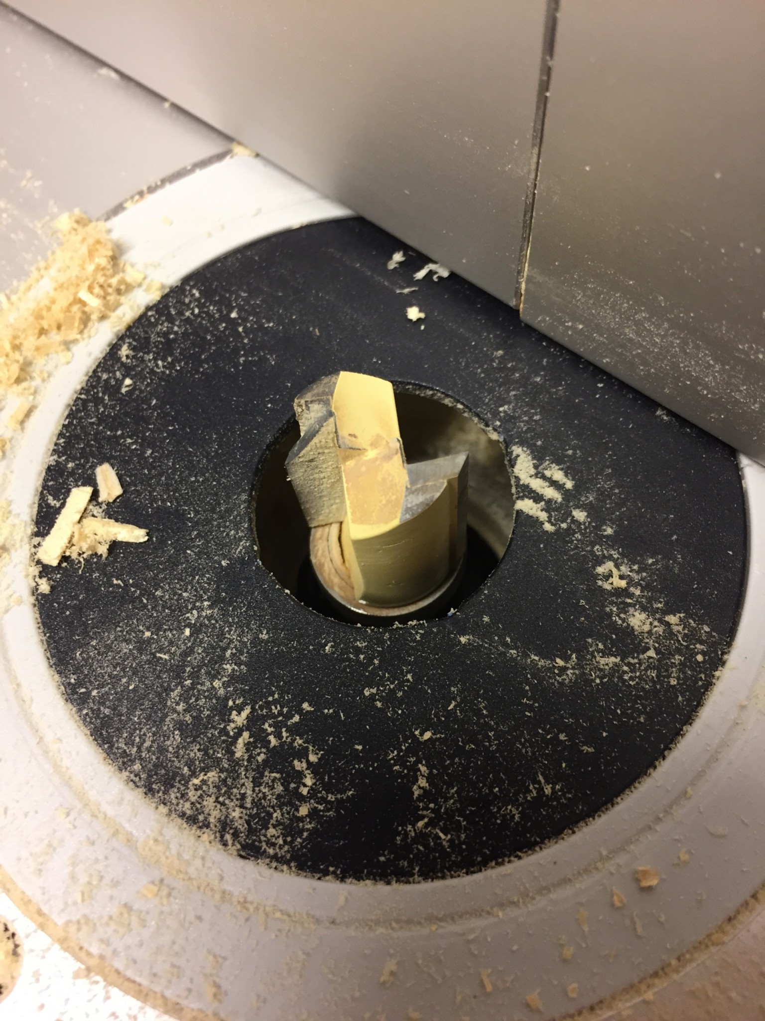

har/hade ett rakt frässtål av modell Axcaliber Flush Trim Cutter Top Bearing - D=19.05 - X=25.4mm - S=1/2"(12.7mm) - Bearing=19mm från Axminister.
Fräste med det för 3e gången nu, har fräst 2 ggr tidigare i ek, bland annat gjort en tröskel. Idag skulle jag fräsa lite i en låda i furu och fick ett litet kast då jag råkade fräsa åt fel håll. Hade träet mellan frässtålet och anhållet och matade åt fel håll (jag vet,
jävligt klantigt).
Märkte när jag sedan gjorde rätt att det blev en fin horsontell repa i trät där jag hade fräst och tittade då på stålet och såg att ena spetsen hade gått av (se bilder). Tur att man hade på sig rejäla glasögon!
Min fråga är: är detta helt rimligt utifrån det fel jag gjorde eller är stålen av dålig kvalité?

Det har aldrig hänt mig. Har haft några kullager som rykt men aldrig att hårdmetallen gått sönder sådär.
Men allvarligt, medfräsning och ämnet mellan anhåll och frässtål. Var glad att inget värre hände! Jag är inte förvånad att saker går sönder när man beter sig så dumt.

Kolla också om spindeln blivit krokig.

Riktigt klantigt var det. Ska spara stålet och ha vid fräsen så man inte glömmer.
Spindeln? Menar du axeln på själva fräsen?
Borde jag kunna se det med blotta ögat eller ska jag sätta på ett stål med stor diameter och se om det vibrerar onormalt?
Har du en mätklocka kan du använda den och mäta direkt på axeln. Annars skulle jag säga ett långt stål snarare än ett brett, men det funkar nog det med egentligen. Ta det som ger mest distans från chucken och därmed förstärker ett ev fel mest. Snurra för hand till att börja med utan att starta fräsen.

Om spindeln ej är krokig och alla fingrarna är hela så var det en billig lärdom. Aldrig arbetsstycket mellan stål och anhåll på det viset. Och aldrig medfräsning på fräsbordet. Man bör dessutom ha goda anledningar till att överhuvudtaget köra medfräsning även handhållet.
Ja, om man märker att det börjar gå väldigt lätt att mata arbetsstycket skall man omedelbart avbryta, ty då håller man sannolikt på med medfräsning utan att man vet om det. Det är lättare hänt än man kan tro. Jag gjorde det för inte så länge sedan, och med erfarenhet av vad som kan hända i relativt färskt minne bestämde jag mig för att avbryta och tänka om helt och hållet.
Väldig tur att du slapp skriva i "Posta dina olyckor här"-tråden. Ett trasigt verktyg och en krokig spindel är att komma undan billigt.

Om man med tusch ritar en pil på bordet åt vilket håll verktyget roterar så är det enklare att köra säkert.

ibland när man fräser så märker man att vafan där ligger ju ett halvt frässtål och gör ingen nytta i ett nyfräst spår... så nog går frässtål av tillochmed titt som tätt när man har lite bråttom. Hände senast med ett 1/4" stål med 1/2" fäste.
